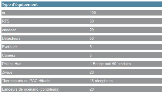

    J'ai peur que vos 20 PACs soient un peu "trop" pour Tahoma...
    La limite est de 15 thermostats ou PACs.

    La documentation de Somfy indique clairement une limite de 15 PACs.
    Pour la programmation, il n'y a aucune difficulté (en principe) pour créer des scénarios et pour programmer les horaires de fonctionnement (via "réglages" de l'interface PAC et pas via "Agenda").

    Je vous ai fourni l'extrait de la doc Tahoma indiquant les limites d'équipements.
    Vous pouvez télécharger la notice Tahoma ici :
    https://www.somfy.fr/support/notices/box-domotique
    et voici la seule doc commune existante Somfy-Tahoma.
