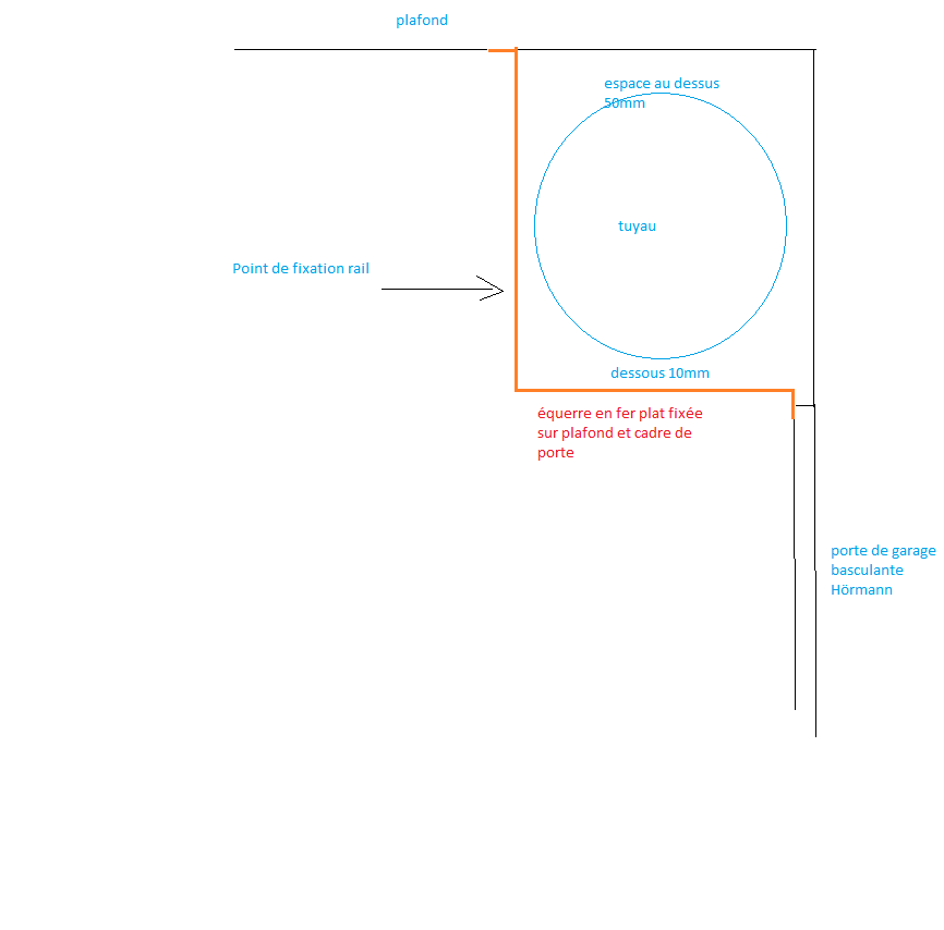

au dessus de la porte de mon garage passe un tuyau, je ne peux donc pas fixer la butée de rail directement sur le mur, j'ai donc pensé à fixer une forte équerre entre plafond et cadre de porte pour contourner cet obstacle, ce qui décalerait cependant la butée de ~130-140mm, selon la vidéo, le rail semble permettre ce genre d'adaptation, est-ce le cas?

    dessin en coupe latérale...le but est de savoir si du fait du décalage de 140mm du rail en éloignement de la porte, le système est toujours utilisable (niveau course du chariot)...je ne peux fixer le rail ni dessous (pas assez de jeu vis à vis de la porte) ni au dessus du tuyau (pas assez d'espace même pour percer des trous)

    Je pense que le souci possible est que la barre de tirage/poussée (bras de liaison) de la porte soit trop courte auquel cas, vous pourriez tout à fait lui faire une rallonge de la longueur nécessaire.

    Bonsoir ,
    vous devez fixer l extrémité du rail au dessus de la porte .
    Si vous faite un décalage de 140 mm , le chariot aura pas assez de course pour fermer la porte , vous avez pas possibilités de modifiez le passage du tuyau ?

    Merci pour vos réponses
    je n'ai pas la possibilité de déplacer ce tuyau car j'habite un collectif (c'est le tuyau de la descente des eaux usées).

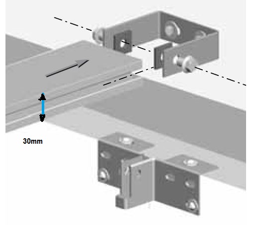

    Positionner le rail sous le tuyau n'est pas possible car la porte remonte de 55mm lorsqu'elle bascule, donc entrerait en collision avec le rail, sans compter la hauteur du bouton d'ouverture extérieure qu'il faut encore rajouter, par contre il me semble possible de monter le rail (connaissez vous son épaisseur?) au dessus du tuyau en le fixant tout simplement au plafond...

    Bonjour Luc,
    L'épaisseur du profilé aluminium est de 30mm.

    Merci Sylvain Je pense donc étudier la fixation du rail directement au plafond, en passant le rail par dessus le tuyau, la distance entre le plafond et le point de fixation (centre des trous pré-percés dans la porte) sur la porte en position fermée étant de seulement 240mm, ça ne semble poser aucun problème...

    Il n'y a aucun problème.
    Voir photo de mon installation , cas un peu similaire.
    La seule modif éventuelle est la rallonge du bras de liaison.
    Autre particularité, toutes les forces de traction et de poussée de la porte se font sur cette fixation. Elle doit donc être solide et ferme, quitte à renforcer.
