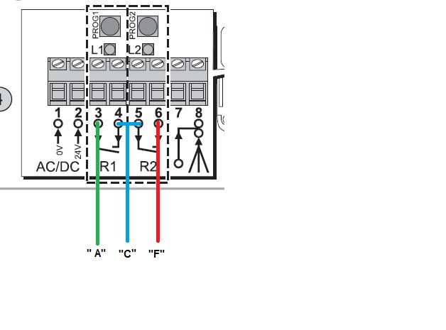

Bonjour, Je voudrais remplacer un commutateur à clé avec trois positions : commun, F, O par un récepteur standard GX352. La tension est du 24 pour l'un et l'autre. Mais, je n'ai que deux fils sur mon récepteur standard. Est ce possible de remplacer l'un par l'autre ? Si oui, comment dois je faire le branchement. Merci d'avance

    Voici qq infos en plus. Je ne connais pas la motorisation mis a part qu'elle n'est pas somfy, qu'elle est alimentée en 24 V avec 4 fils +,-,F,O. Je cherche à brancher le récepteur au niveau du boitier de commande où j'ai repéré les différentes bornes. Actuellement, la commande de motorisation est assurée par un commutateur à clé avec trois connexion C,F,O. Voici la notice du récepteur en pièce jointe. Merci

    Une dernière info en attendant de recevoir vos conseils. A la lecture de la doc, j'ai l'impression que le récepteur ne permet pas de remplacer un commutateur C/F/O mais seulement un contact sec. Inversement, il existe des récepteurs qui permettent de remplacer un commutateur C/F/O mais fonctionnent en 220/110 V. Y a t il un récepteur compatible RTS qui assure un C/F/O en 24 V ? Merci
    Bonjour A M,
    Il faudrait utiliser les deux relais un pour "O" l'autre pour "F".
    Avec deux touches de la télécommande.
    (Si votre système peut fonctionner en contact sec..)

    Bonjour, C'est possible. Mais, comment faire pour avoir O et F en inversion, a savoir O "on" si F est "off" et inversement. merci

    Bonjour Sylvain, Peut être le terme inverseur est trompeur. Je souhaite reproduire le fonctionnement d'un commutateur à clé 24 V DC commandé à partir d'un récepteur RTS. Mon récepteur RTS est bien 24 V DC ou AC mais avec un contact à sec. J'imagine qu'il faut que j'utilise un relai pour passer d'une position F à une position O lorsque le contacteur est activé. De cette façon, j'ai bien soit F, soit O, mais jamais les deux ensembles qui peuvent se produire si j'utilise indépendamment les deux contacts secs du récepteur RTS. Est ce la bonne solution pour y arriver ? Si oui, quel type de relai dois je utiliser ? La motorisation en alimentée en 24 V DC. Je dispose aussi d'une alimentation en 24 V AC si besoin. Merci pour votre aide
