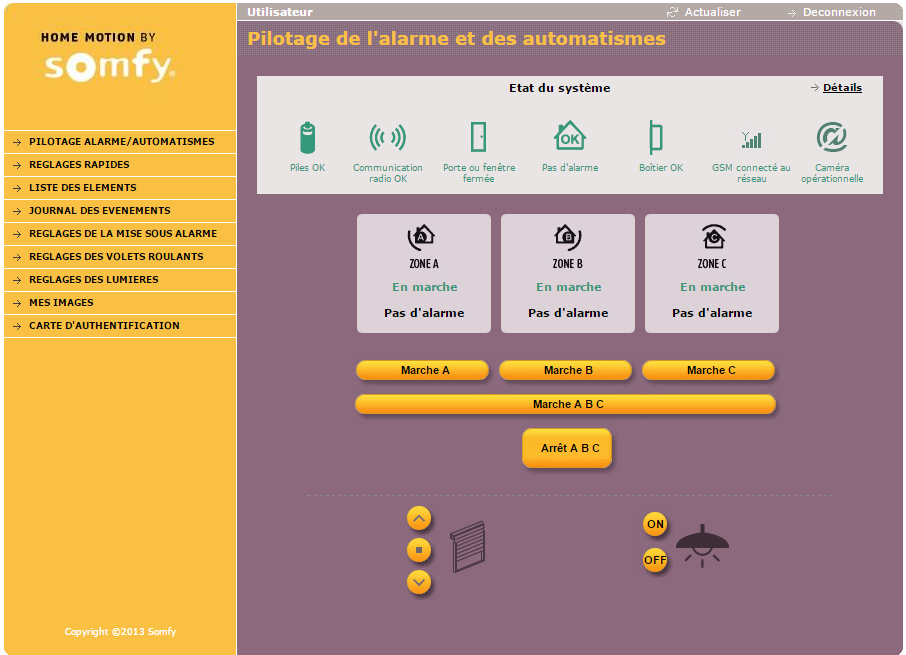

    Oui j'ai changé les piles et effectuer un reset complet de ma central preuve en est quand je me connecte tous les composants on disparu comme on peut le voir sur la capture d'écran. Mais impossible de mémoriser les composants en appuyant sur la touche ouverture mémoire de la central ou même via internet liste des éléments ouverture mémoire en tant qu'installateur. (Par-contre je ne sais pas comment ré-initialiser les composants)

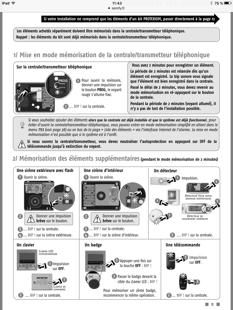

    Voici la procédure a suivre

    c'est exactement cette procédure que j'ai suivi mais comme je l'ai dis plus haut rien ne se passe.
    Impossible pour moi d'associer les éléments à ma central !

    Oui..j'ai aussi tester les autres accessoires et le problème reste le même.
    Le plus surprenant c'est que pour la central tout est normale !! voyez par vous même avec cette capture d’écran.
