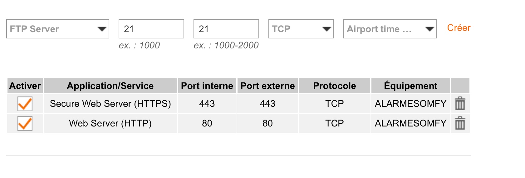

    Quel est le modèle de votre box orange ?
    Les ports sont-ils bien ouverts ?
    Pouvez-faire une copie d'écran de l'ouverture des ports de cette box, ainsi que copie d'écran du réglage de l'interface et réglage réseau de la centrale en mode installateur à partir d'un navigateur web ?

    La box est une Livebox 4
    Les ports sont bien ouverts (L’accès à distance fonctionne correctement pendant un certain temps puis j’ai un échec de connexion ensuite)
    Je transmettrai les infos demandées ce soir

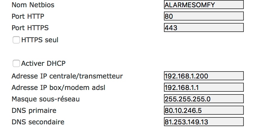

    Désolé de répondre si tardivement, j'ai toujours le même problème :
    Obligé de débrancher/rebrancher le boitier de l'alarme pour retrouver une connexion à distance.
    La connexion ne s'établie plus si je ne l'utilise pas depuis un certain temps.
    Je joins les copies d'écran demandées.

    changez le DNS primaire par 8.8.8.8
    et le secondaire par 8.8.4.4
    Par la même occasion, sur le réglage de l'interface, si ce n'est déjà fait, passez le "Port DNS" à "80"

    Bonsoir,
    J'ai changé le DNS primaire et secondaire comme vous l'avez précisé, dans le réglage de l'interface le port DNS était à 1024, je l'ai mis à 80.
    Le port serveur externe est sur 80.
    L'alarme est reliée en direct sur la Livebox (RJ 45).
