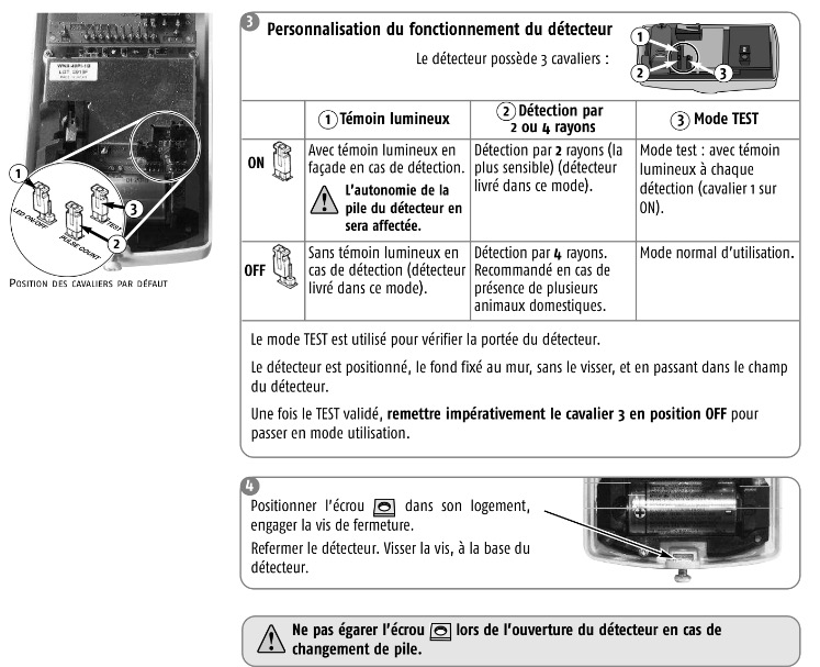

    Bonsoir ,
    Juste une simple question , lorsque vous passez devant le détecteur s'allume t-il led rouge ?
    Si oui remettez le taquet en mode off , cela ne sert a rien 'avoir le visuel sur les détecteurs et sa augmente la consomation des piles .
    Voir notice jointe

    Non, il ne s'allume pas en rouge. J'ai bien éteint le mode test.
