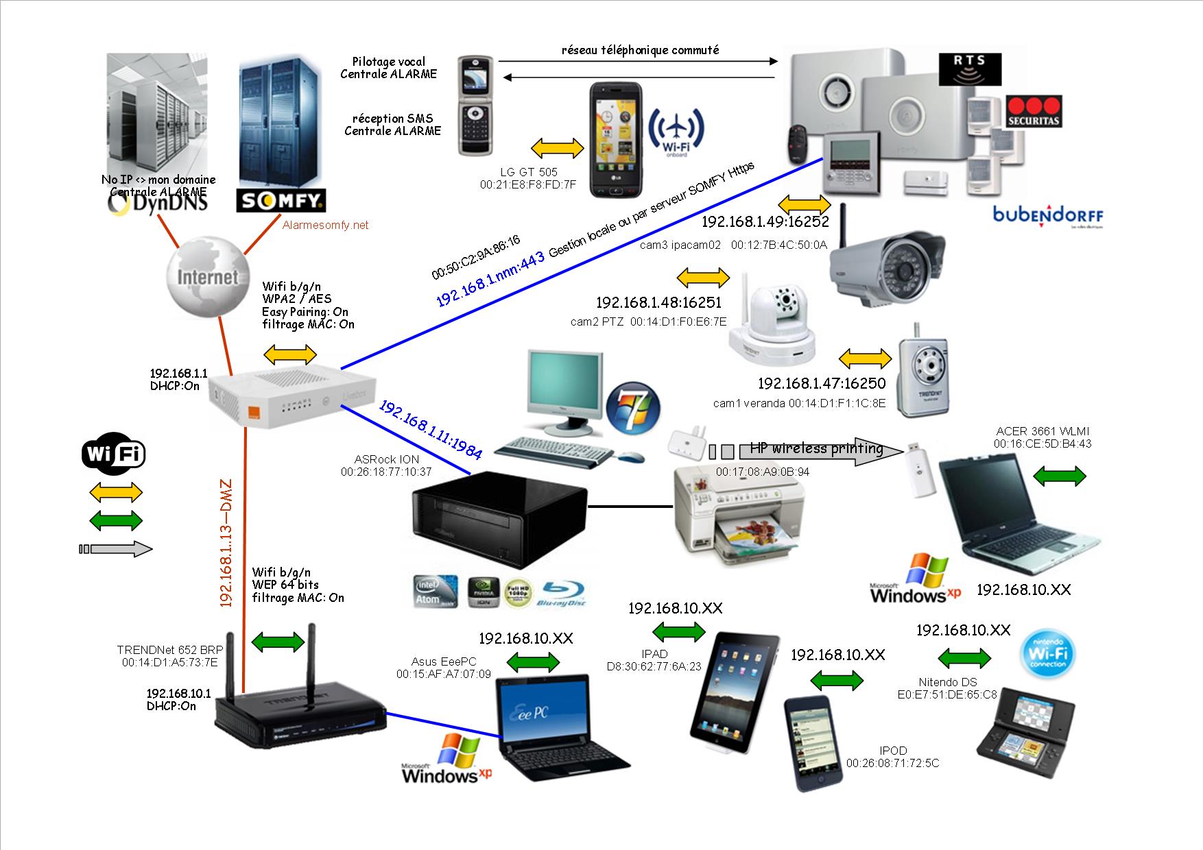

    2 images de configuration de mon réseau 2011 livebox2 puis Livebox3 2012 sans pb avant perte de l'adresse MAC de SOMFY en novembre 2015...

    OK j'ai fait une RAZ complète de la centrale et j'ai changé 25 piles pour les éléments (à faire tous les 4 ans) et en particulier les piles de mon clavier LCD qui faisait des erreurs de connexion avec la centrale (led rouge clignotante).
    Ma LiveBox a bien reçu au complet l'adresse MAC de la centrale.
    Pour ceux qui n'utilisent pas l'adresse du serveur http://www.alarmesomfy.net ils peuvent obtenir de ddns.net un nom de domaine "gratuit".
    Mon nom de domaine (toujours gratuit) est en service depuis 2010 servant pour accéder depuis un iphone à ma centrale somfy via AlarmControl+ app Apple non développée par Somfy mais aucune erreur de connexion et fonctionne très bien avec la centrale Somfy!!!) + réseau Telesurveillance vidéo (Contacam sur PC (gratuit) avec détection de zones avec envoi éventuel de messages gratuits et d'images/video par messagerie (pas de SMS payants de type 123-sms.net) mais par le réseau FTP Orange (service gratuit de base au client ADSL Orange: perso-ftp.orange.fr) et puis en 3G ou wifi Hotel de mon iPhone > Eye See U app Apple en direct sur 3 cameras IP WIFI pour visualiser le type d'alarme.
