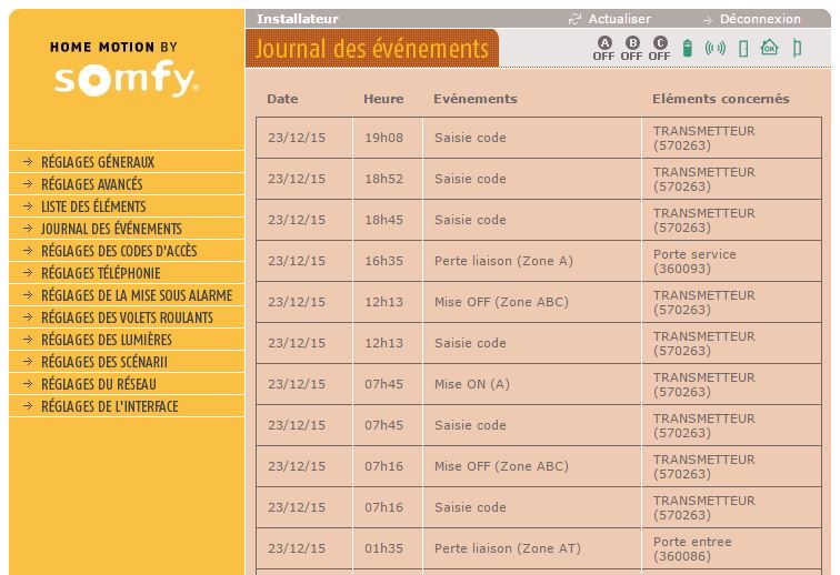

    Voici quelques captures d'écran pour étayer ce qui se passe.
    On se rend compte que sur Tahoma aucun problème de détection des DO, par contre perte de liaison sur la centrale.
    Sur la description commerciale des l'alarme il est stipulé que même en cas de perturbation la communication se fait car l'information est envoyée sur 2 fréquences. Si je comprends bien si une fréquence est perturbée, cela devrait passer sur l'autre. Le 434 mhz étant une fréquence libre et de longue portée, il se peut en effet que je sois perturbé par d'autres appareils. Mais dans ce cas elle devrait basculer sur la seconde fréquence. La question est de savoir quelle est cette seconde fréquence ? 868 mhz ? Ce qui semblerait logique sinon aucun intérêt si c'est sur la même plage.
