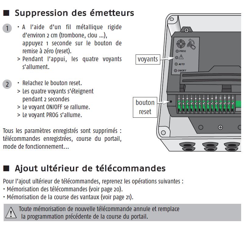

    Bonjour Paul,
    Avez vous fais l'essai d'une RAZ totale de l'électronique page 26 de la notice ?
    Le problème persiste t-il ?

    """ suite a ma question sur passeo 550
    Lorsque je fais reset, les 4 voyants devraient s'allumer, mais seuls les voyants ON/OFF et ! sont allumés et le problème persiste.
    Quel est l'âge de votre Passeo ?
    Le voyant /!\ allumé indique un défaut de cellules si installées, ou un défaut de serrage du pont entre les bornes 3 et 4 si pas de cellules.
    Si ce voyant s'allume uniquement si vous appuyez sur le bouton RAZ, le boîtier électronique pourrait être défectueux.
    Appuyez au moins 10 secondes sur le bouton RAZ et voyez ce qui se passe.
    Avez-vous un bouton en place ou devez-vous enfiler une tige pour faire RAZ ?

    Lorsque je fais reset,les 4 voyants devraient s'allumer, mais seuls les voyants ON/OFF et ! sont allumés et le problème persiste

    Après avoir fait reset le problème subsiste
    Mon boîtier a une dizaine d'années et j'ai un bouton pour reset

    Débrancher les cellules, faire un shunt entre 3&4 du boitier électronique, refaire un RAZ, si le problème persiste, il faudra remplacer le boitier électronique, voire ce lien pour le remplacer par un neuf http://boutique.somfy.fr/boitier-electronique-pour-passeo...
    Vous pouvez aussi le faire réparer voir ce lien pour une réparation http://www.ebay.fr/itm/371537632703

    2.Reset activé 10s pas de changement
    3.Le boîtier a une dizaine d’années et pour reset j'ai un bouton

    Résumé des solutions.
    Coupez le courant.
    Faites réparer (solution économique) votre boîtier qui est défectueux
    http://www.ebay.fr/itm/-/371552392210
    Ou remplacer-le par un neuf
