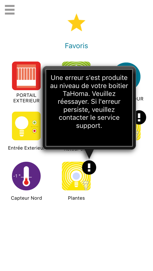

Impossible de mettre en marche/arrêt mon alarme par l'application?
Depuis 2 jours,impossible de contrôler l'alarme par l'application,ce message s'affiche(voir fichier joint).J'ai toujours des points d'exclamations qui apparaissent aléatoirement sur deux de mes volets,ainsi qu'un soucis sur mon portail qui affiche lui un point d'interrogation.
Que faire effacer les éléments?et les réinstaller?encore ce problème ce résolu,quand je recommence la manipulation.Par contre impossible de faire fonctionner mon alarme Protexial Io.Merci d'avance pour m'aider à régler tous ces soucis..

    Bon,après plus d'une heure d'effort,je viens de réussir...tout d'abord,j'ai supprimé l'alarme sur Tahoma,et ensuite les choses étaient plus difficile,car impossible de faire reconnaître l'alarme par Tahoma,mais au bout de 25 essais,elle apparu comme miracle.Et elle fonctionne parfaitement,et surtout plus de message d'erreurs...

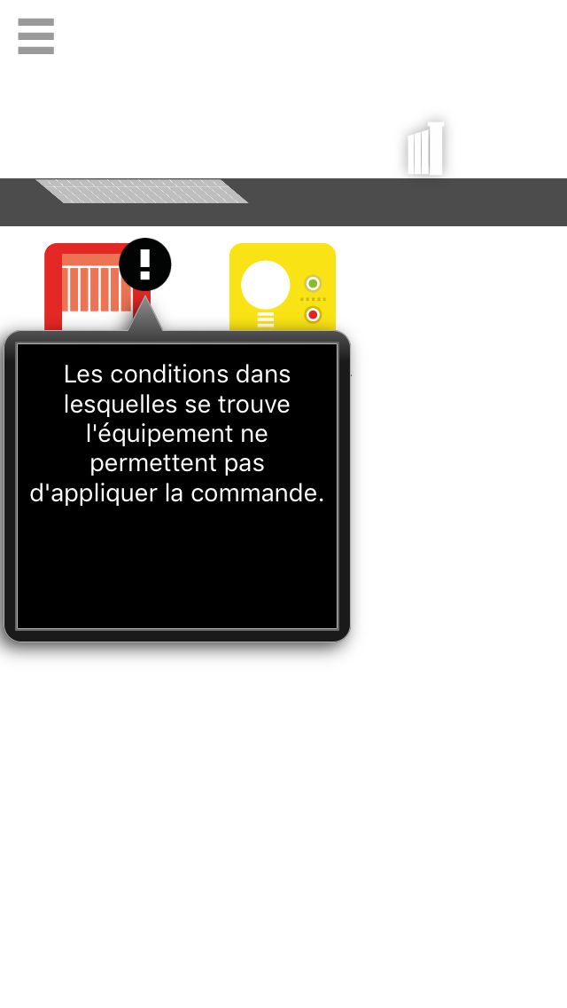

    Par contre,toujours un soucis sur deux de mes volets,un point d'exclamation,"votre équipement a rencontré un obstacle...."
    Si je ferme les volets avec la Telecommande physique,aucun défaut?
    Bonjour Loïc,
    Concernant, vos volets, il faudrait savoir si ceux-ci ont été programmé avec un réglage de fin de courses automatique ou manuel.
    En effet, si celles-ci ont été programmé en automatique, au bout de 56 cycles, le volet va "ré-apprendre" ces fins de courses et pour cela il va "forcer" durant au moins 4 cycles complets, ce qui remonte un défaut d'obstacle sur TaHoma, ce message s'arrêtera donc au bout 4 cycles complet et ré-apparaîtra 56 cycles plus tard, et ainsi de suite.
