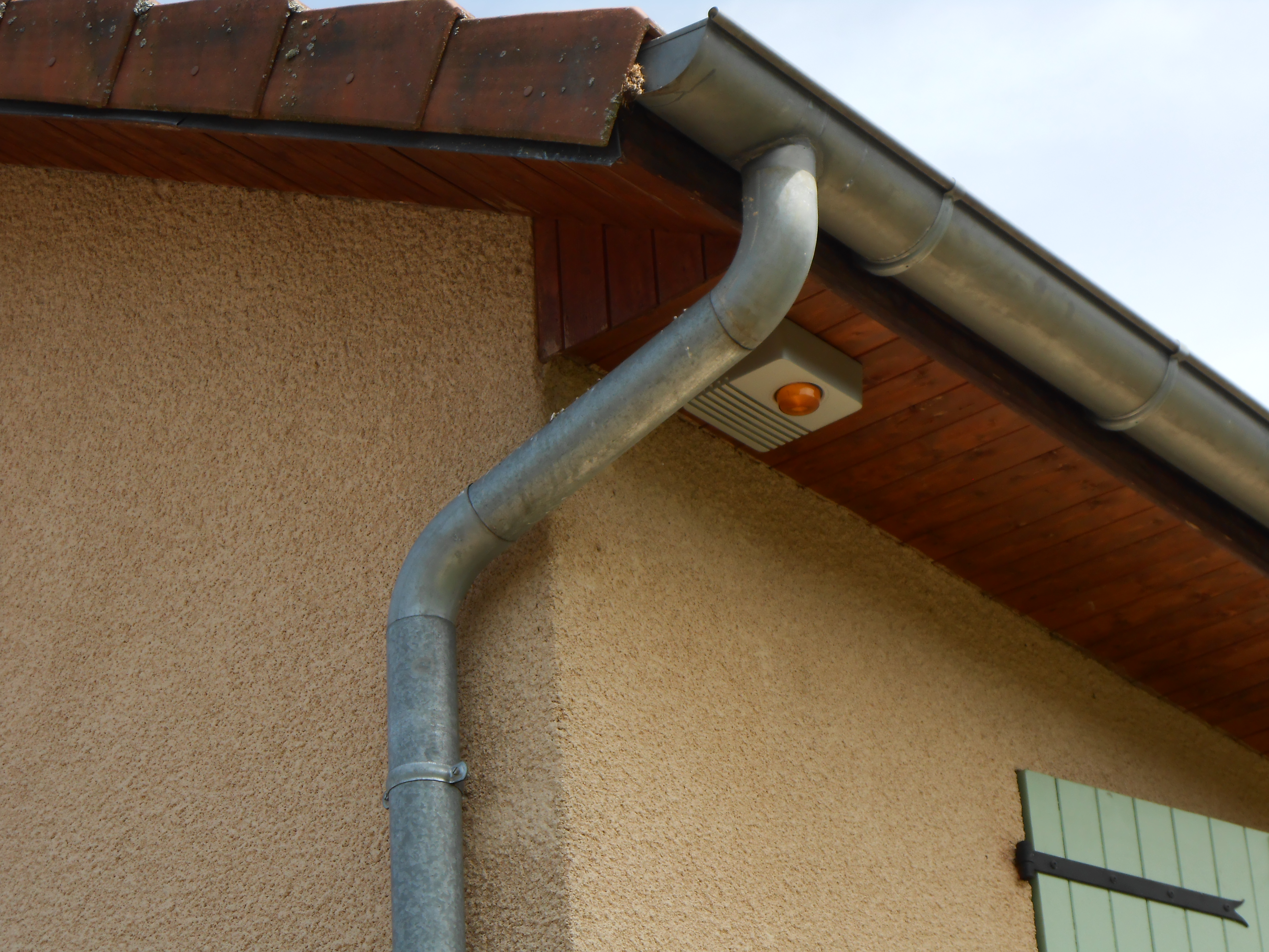

    Bjr
    J ai acheté une sirène extérieur sur votre site Robert p peut on l installer sur ma cheminée ? La chaleur ne risque t elle pas. D abîmer l alarme ?
    Robert P.
    Robert P.
    Robert P.
    La sirène extérieure est prévue pour fonctionner à l'extérieur de -25 à +55°C
    J'imagine qu'il y a de la marge avec votre cheminée qui doit avoir un minimum d'isolation vers l'extérieur.
    Vous êtes un client alors n'hésitez pas à me contacter directement.
    la fixer contre la cheminée ne risque rien question chaleur, celle-ci ne chauffant pas.
    Par contre, cette sirène à un indice IP ne permettant pas sa pose non abritée de la pluie.
    C'est pour cela que sous un rebord de toit la pose est mieux indiquée. La propagation des Db y gagne aussi.
    Enfin, sur un des 4 côtés de la cheminée, il y aura forcément des heures dans la journée ou la sirène sera exposée plein soleil (en été). Vous n'vez pas idée de la température qui règne sous un capot en plastique.
