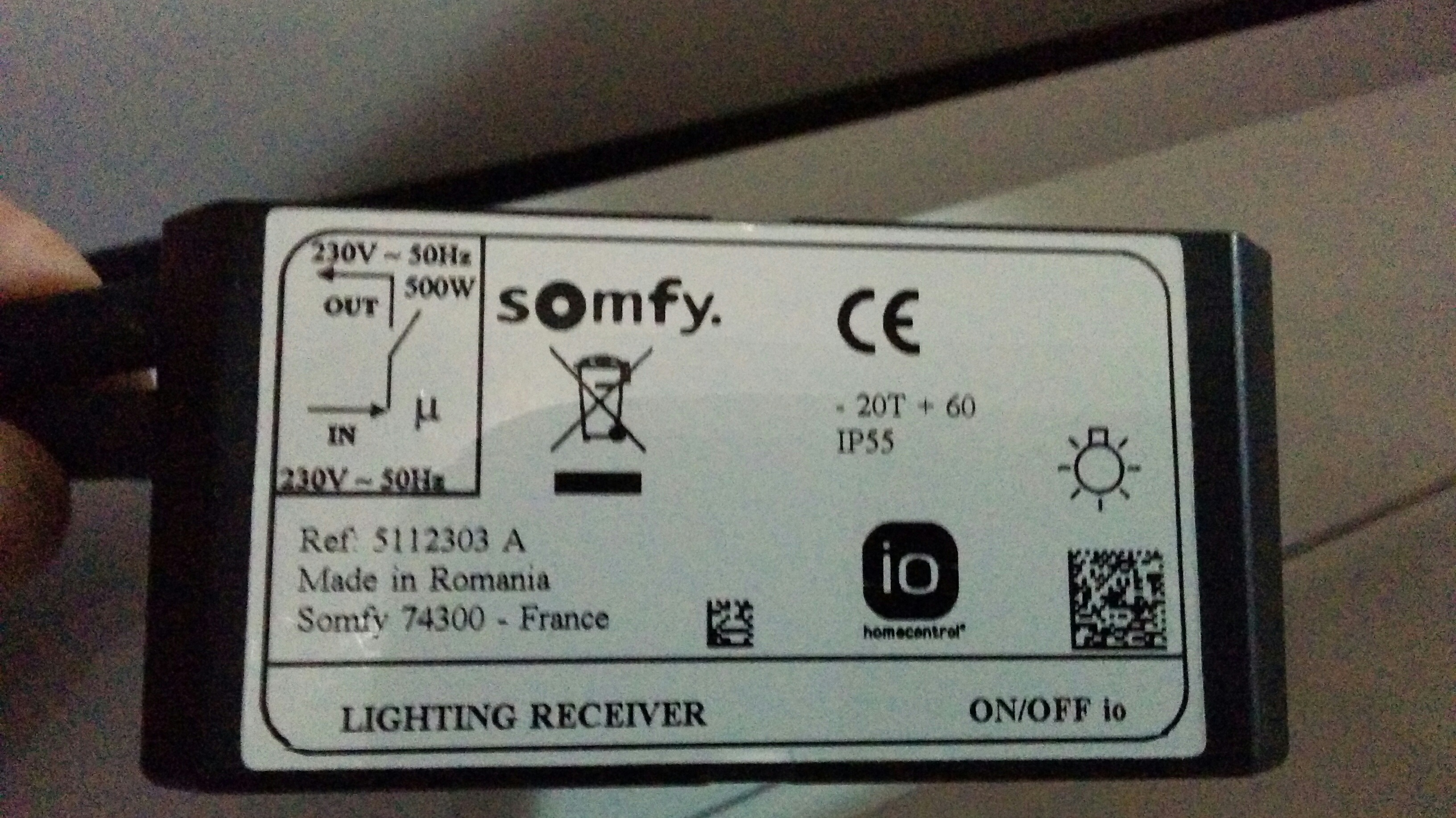

    Oups, erreur effectivement de référence voir photo ci jointe
    c'est la référence 5112303 A
    oui... enfin, la réf est sans doute 1822423 ou 425...
