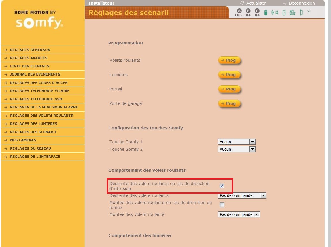

    Via l'interface web, vous pouvez associer ou non la fermeture des volets à la mise en service de l'alarme...

    Bonjour.
    Je vous réponds un peu tard, mais je viens de voir votre question à l'instant.
    On peut régler la descente des volets lorsque l’alarme se met en service.
    Voir la pièce jointe.
