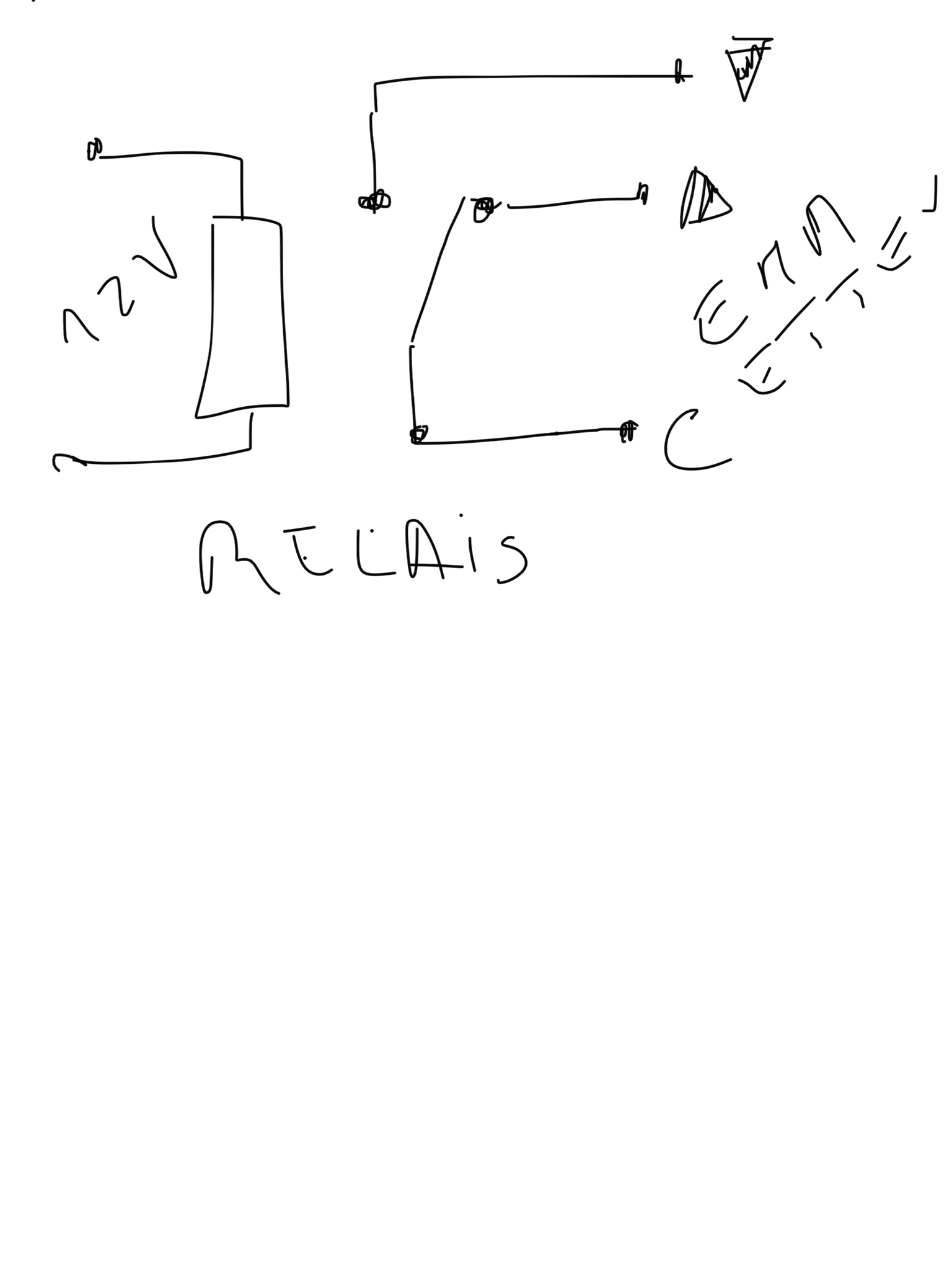

    Bonjour Christophe,
    Pourriez vous faire un dessin du montage électrique que vous avez fait, et le matériel utilisé.
    Christophe
    Christophe
    Christophe
    321 / 750

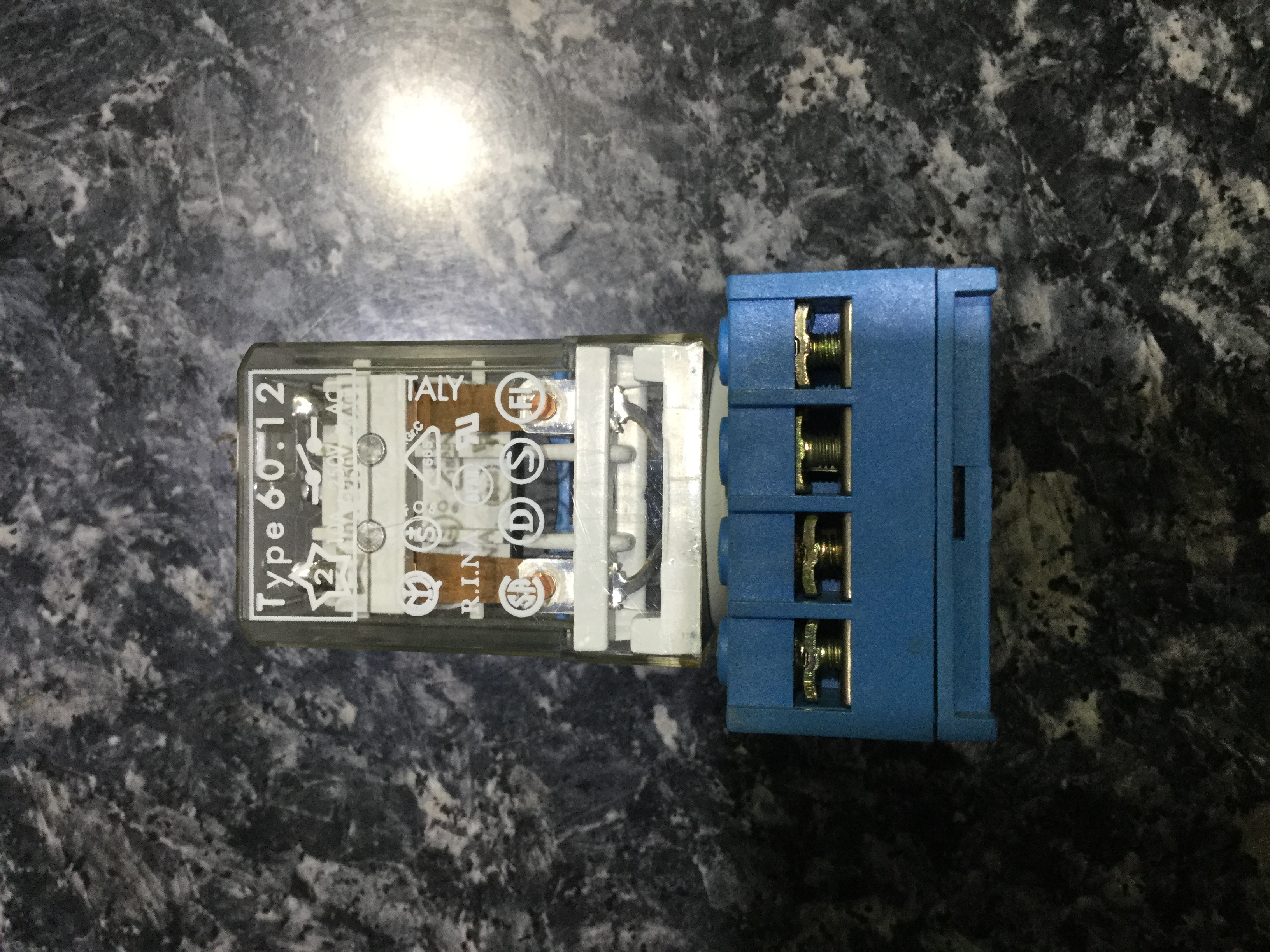

    Juste ce relais branché sur l'émetteur et alimenté ou non en 12v au niveau de sa bobine (12v provoque la bascule du relais) et je n'ai pas inversé les contacts j'ai bien vérifié au multimètre le contact ou non ... Mais je me demande si les contacts du relais n'ont pas une résistance trop importante pour la bonne détection du contact par l'émetteur somfy

    Non c'est l'émetteur contact sec somfy. Ce produit : http://boutique.somfy.fr/emetteur-contact-sec-rts.html
    Associer au relais pris en photo
