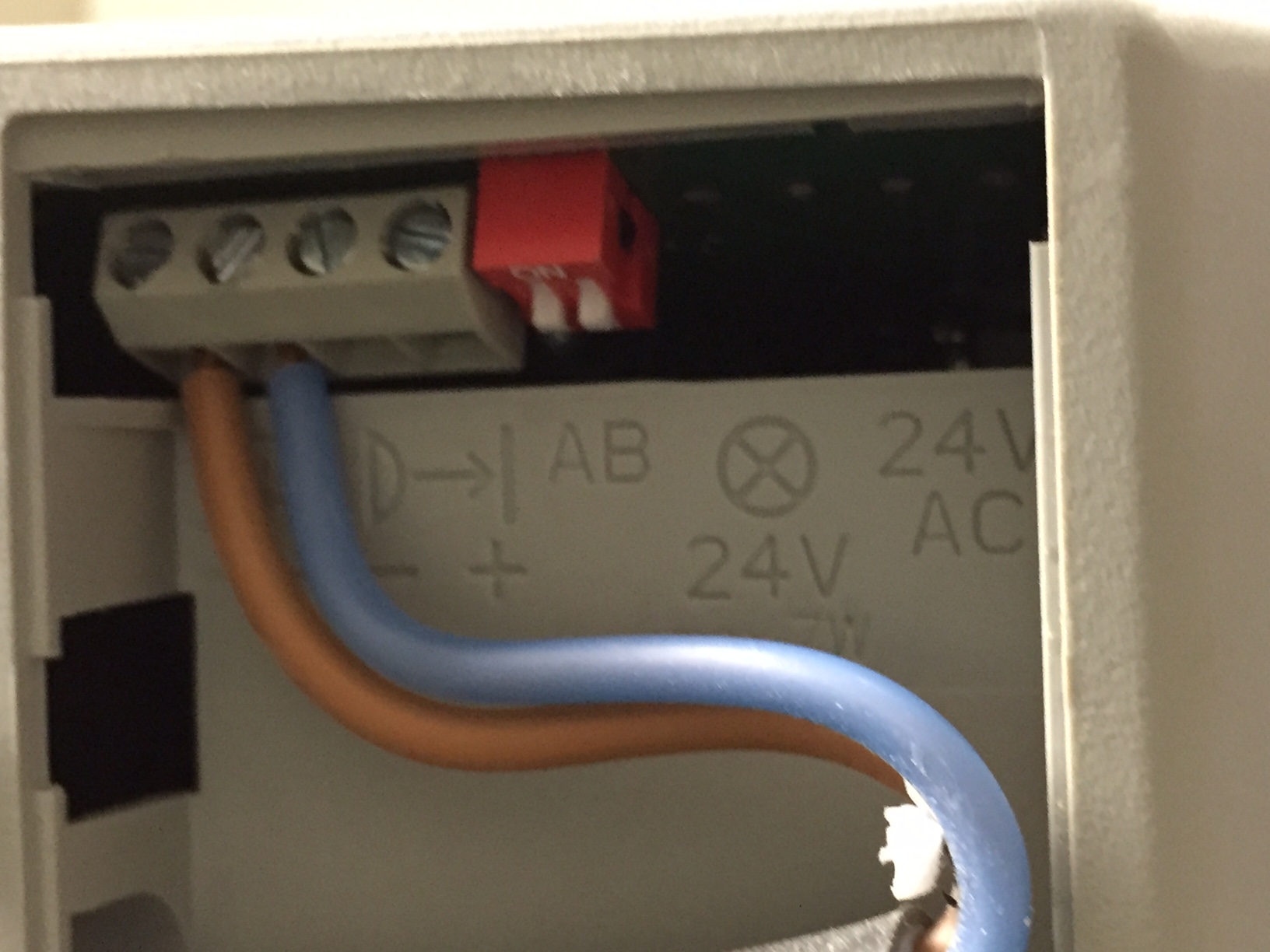

    voici les photos. bon je me suis trompé ce n'est pas le symbole de la lampe mais les deux bornes restantes.
    les 2 fils presents sont le contact sec
    Merci ;)

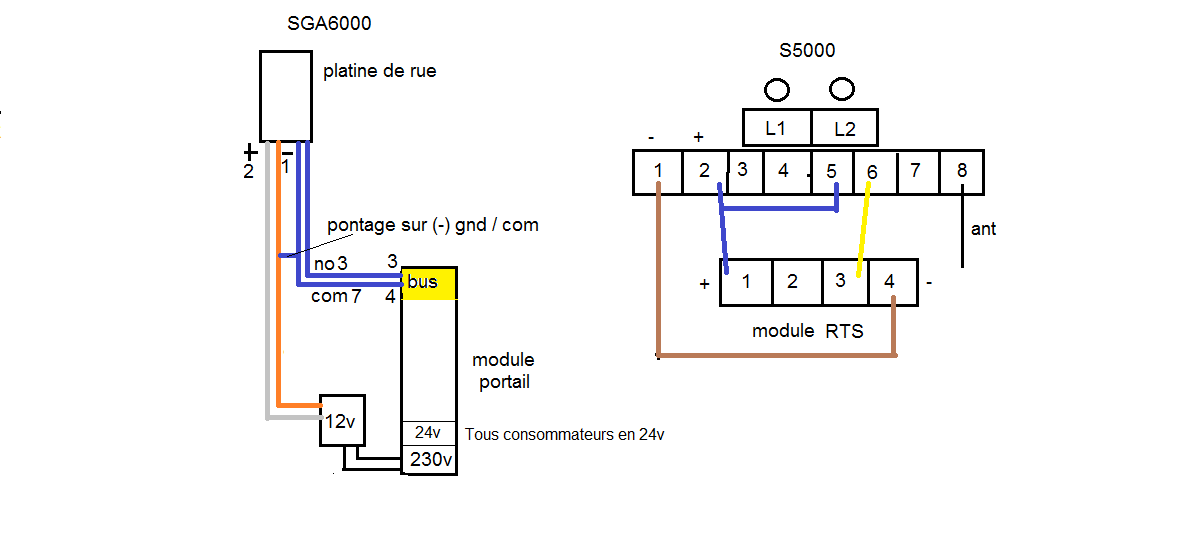

    Croquis de droite = branchement motorisation/récepteur.
    Pensez-vous que ce branchement est possible sur votre boitier?

    Euh..non, je n'ai pas autant de borne.
    Si je prend le 24 volt sur les bornes ou on dirait D et I pour alimenter le récepteur et que je branche les bornes tu contact sec sur les 2 premieres bornes en plus de mon inter c'est bon non ?
    Je ne peux pas vous répondre, je ne sais brancher que du Somfy, RTR, RTS, IO.
    D'autres moteurs sont adaptables, pour être renseigné si le vôtre l'est, soit vous attendez qu'un Yellow's vous contacte, soit vous appelez le 3260 ou le 0820.055.055.

    Bonjour Cedric,
    Si vous avez du 24v AC/DC permanent, et que vous avez repairé le contact sec sur votre motorisation qui permet l'ouverture et la fermeture de votre porte, vous pourrez brancher le récepteur, je ne vois pas où est le problème !
    Il faudra bien sûr une télécommande rts pour piloter votre motorisation via le récepteur rts.
    Vous pourrez également mémoriser ce récepteur sur Tahoma bien sûr sans retour d'information en rts. De plus pas très conseillé sans des cellules de sécurité, vous comprenez pour quoi..

    Je peux sur le contact sec du moteur mettre mon bouton poussoir et la sortie du récepteur somfy sans problème ?
    Oui je sais pour les cellules, justement le 24 permanent et un sortie pour les cellules ...

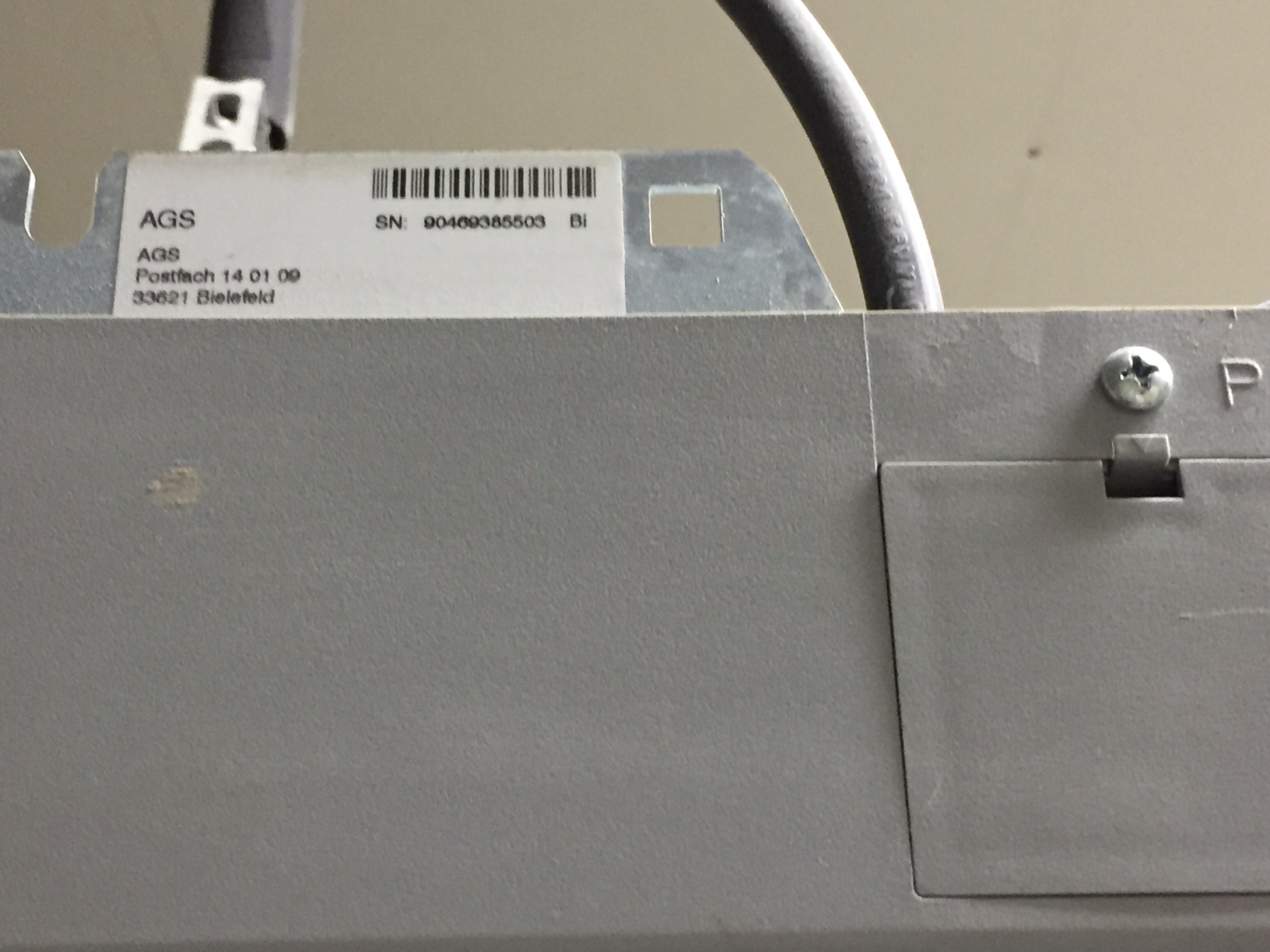

    Il y a quand même quelques incertitudes sur votre motorisation !
    Il y a bien inscrit 24 V, mais pas de borne de raccordement !
    Les bornes marquées + - des cellules, peut-être, mais on ne sait pas à quoi elles peuvent servir !
    Pour le contact sec, pas de problème, on connecte en parallèle.
    Faudrait montrer la notice de cette motorisation AGS, ou donner au moins sa référence pour faire des recherches.
    S'il n'y a pas de tension 24 V disponible, il faudra ajouter un transformateur.
