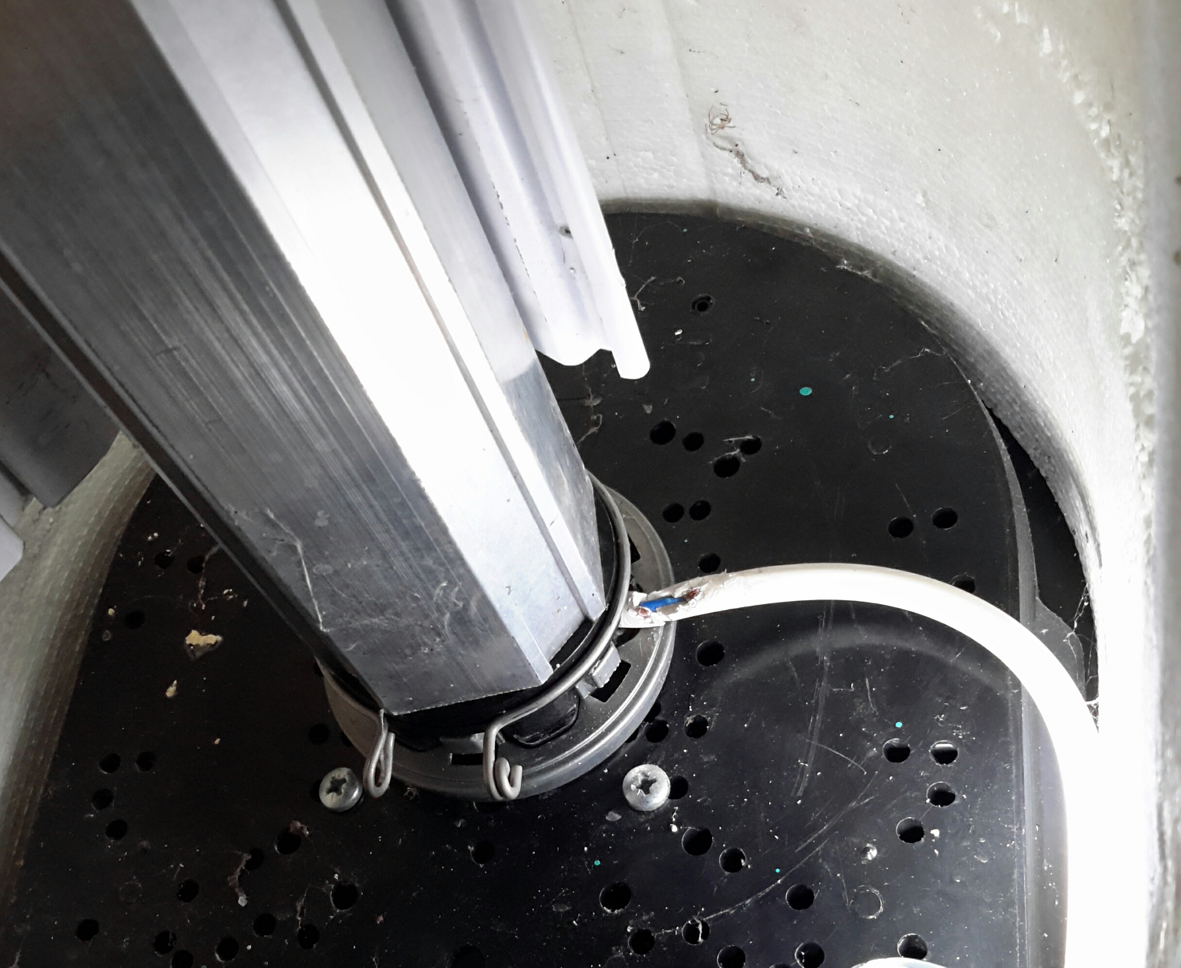

    Bilan de la mésaventure et photo du problème.
    Une latte s'est déplacée et a fini par couper un fil comme on peut le voir sur la photo : En 'bricolant' pour remettre le courant, le VR est désormais descendu et la maison sécurisée
    Reste plus qu' à réparer durablement et cela amène quelques réflexions.
    1/ La pose des 4 kits de rénovation a été réalisée par un Pro agréé SOMFY : je ne sais pas si cela correspond à la règle de l'art mais la pose de flasque de protection aurait permis de protéger le câble. ( Je ne sais pas si SOMFY cautionne ce type de pose ??)
    2/- le câble et ses 2 fils sont très fragiles : Son remplacement ne semble pas possible en pièces détachée rendant un bricolage nécessaire.
    3/- comme vous pouvez le voir sur la photo, il va falloir ressouder le fil et cela s'annonce sportif.

    La pose de flasques en tradi n'est pas courante. Ce qui est surprenant, c'est qu'il semble que votre tablier n'est pas d'embouts. C'est bien de l'alu ?

    Non: les tabliers des 4 VR sont en PVC. Il s'agit d'une pose en rénovation en remplacement d'un ancien système à manivelles

    Donc les lames doivent être clouées pour éviter qu'elles glissent entre elles. Ce n'est donc pas normal que l'une d'elle ai glissée. Elle aurai pu se coincer contre la tulipe et endommager le tablier.
    Tournez vous vers votre installateur Même si la garantie est passée et qu'il ne veut pas intervenir, si c'est un bon pro, il acceptera certainement de vous fournir un cable qui doit trainer quelque part ou en obtenir 1 auprès de son fabricant. Dans votre cas, il serait beaucoup plus simple de débrocher le cable (2 vis a enlever que d'essayer de bidouiller 1 truc. Enfin la pose de flasques serait effectivement judicieuse même si ça n'est pas une préconisation obligatoire à la base (sauf si votre tablier n'est pas cloué).
    La pose date de 13 ans...l'installateur ne va pas venir gratuitement !
    Il faut envisager que ce déboire se produise sur les 3 autres volets.
    Réagissez à temps en solidarisant les lattes entres-elles, sur tous les volets.
    Pour celui-ci, il serait plus simple de démonter le tambour et de changer carrément le câble complet.

    La pose date du 10 avril 2012. Ce n'est pas si vieux d'autant plus que l'installateur est déjà intervenu sur un autre VR et pour le même problème. C'était en période de garantie : il a posé des flasques sur le VR en question ... mais ne s'est pas posé de questions sur les autres.
    c'est maintenant à moi de lui poser des questions.
    Quand vous parler de cable .. Faut il comprendre que SOMFY n'en propose pas en pièces détachées sur sa boutique mais que cela existe sur le marché ?

    Je ne sais pas si SSOMFY en propose ou pas dans sa boutique mais tout installateur ou fabricant en a toujours d'avance.
    Il faudrait envisager un recâblage directement à l'origine dans le tambour, quitte à raccourcir de 2 ou 3 cm le câble. Ce serait mieux que la réparation soit à l'abris dans le tambour.
