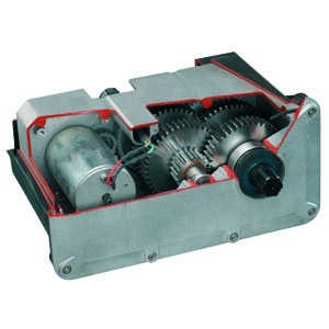

Voila mon soucis aujourd'hui j'ai ouvert mon boitier et je me suis rendu compte que le petit moteur interne est HS....
Peut on le changer sans changer tous le groupe motoréducteur?

    Cette pièce détachée n'existe pas, la référence du bloc moteur est différente suivant moteur avec box 3S io ou RTS :
    soit 1 CBx 3S Axovia io (réf : 1841141)
    soit 1 CBx 3S Axovia RTS (réf : 1184140)

    Je crois que le petit moteur en question est celui qu'on voit sur cette photo
    Référence : 1216320

    Premièrement merci de vos réponse et voici le moteur concerner...
    Le problème est que le fil d'un des deux charbon c'est couper...

    Il faudra remplacer le groupe motoréducteur complet.

    Je trouve sa inadmissible de devoir dépenser 700€ a cause d'un fil....

    Je vous comprends très bien mais la pièce en question n'est pas référencée en pièce détachée.

    BONJOUR
    peut être un peut tard ma réponse mais moi j'ai fait faire mes balai de charbon pour 70 euros
    chez ROUGIER Electro-mécanique ref:6x6x18 B U11 C1 ,ou vous leurs envoyer un échantillon.
