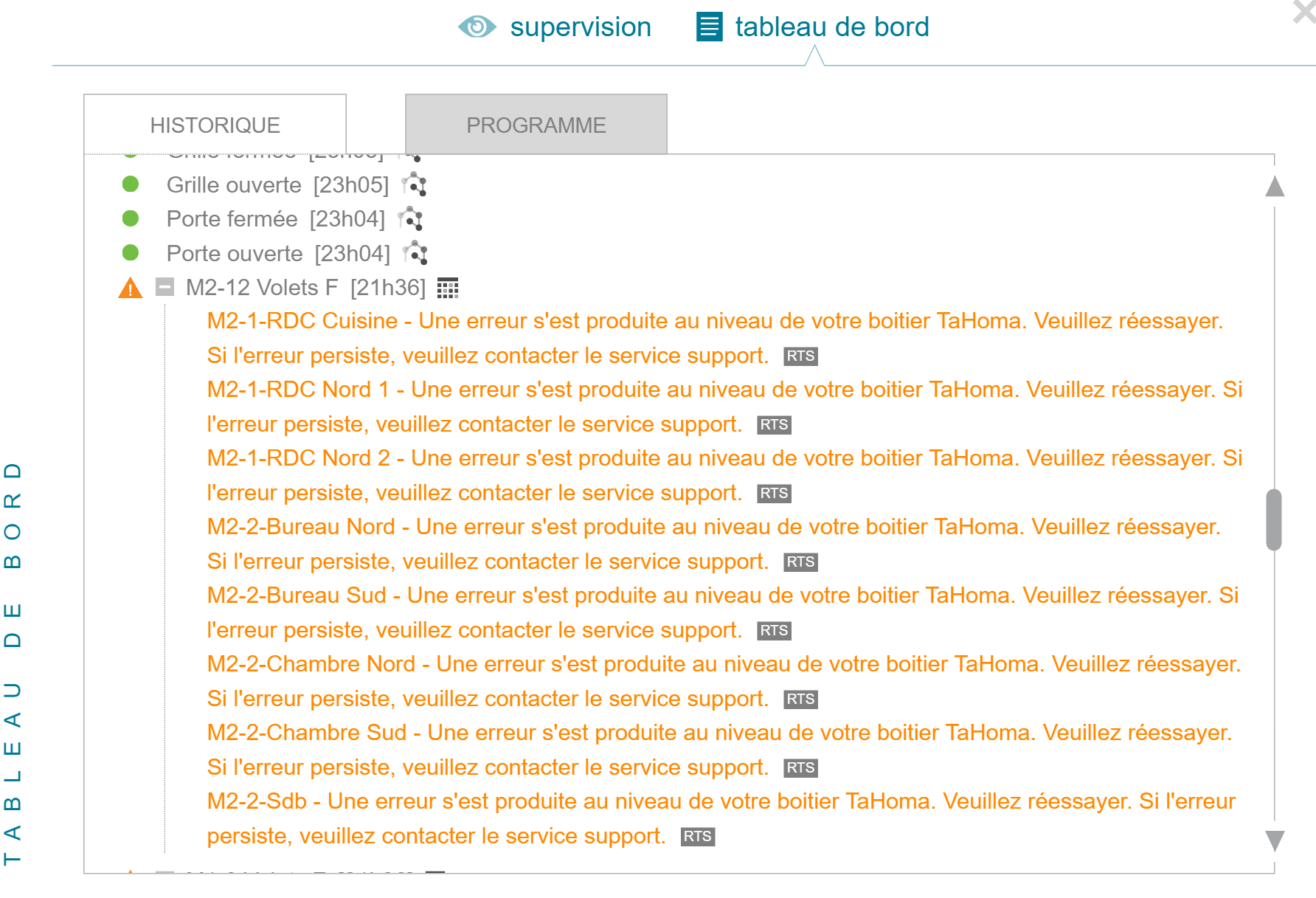

Mon boitier Tahoma est en fonctionnement depuis 2011 et depuis quelques temps il se bloque de temps en temps uniquement pour les matériels RTS. La seule solution est de l’éteindre et le rallumer et tout fonctionne. Mais cela pose un problème évidement de sécurité et de fiabilité du système. Est ce que cela signifie que le boitier est en fin de vie ? Merci

    Après avoir effectué ce reset le boitier s'est bloqué complètement après 24h00 (voyant rouge) . Je perds confiance dans la fiabilité de ce boitier alors qu'il essentiel pour l'installation. Comment faire pour résoudre un problème matériel sur un boitier défaillant ?

    Bonjour même message d'erreur depuis cet après midi aucune commande ne répond en RTS (alarme, volets rolants...) ni depuis le PC où l'application iOS. Avez-vous trouvé une solution svp? Merci
