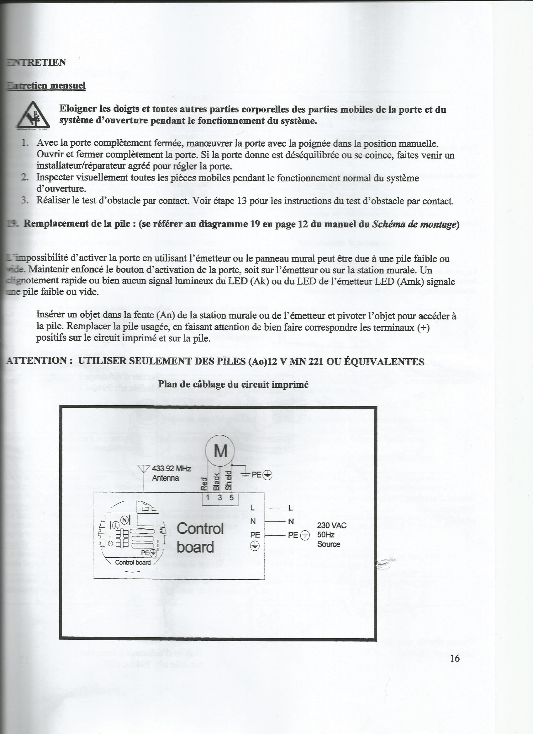

    je vous adresse un schema qui est sur la notice Wayne Dalton, je ne sais pas si cela fonctionnera.Merci de votre reponse

    C'est un automatisme "basic Plus !"...
    Ou la la !!!!!! Pensez à en changer !!!
    Il faut donner un peu plus de précision sur votre matériel.
    Votre S200 est probablement en radio RTR et sa télécommande ne convient pas au récepteur 2400556.
    Pouvez-vous montrer des photos du boîtier électronique et une télécommande ?
    Pareil pour la commande Wayne, plus de document et photos de la carte électronique ?

    Voici la notice du Wayne Dalton.
    Votre motorisation S200 a l'ancien protocole radio (RTR), donc les télécommandes ne seront pas compatibles avec le récepteur universel, qui lui a le nouveau protocole radio RTS.
    Enfin, la motorisation Wayne Dalton n'est pas adaptée pour recevoir le récepteur universel ref2400556.

    La fréquence Wayne est la même que celle du S200 (peut-être)
    Il faudrait essayer d'associer un bouton du S200 à la motorisation du garage.
    Montrez des photos comme demandé.
