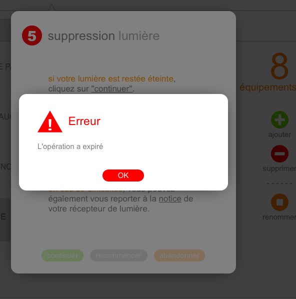

    Voici la capture d'écran après tentative de suppression de l'équipement "fantôme"
    Vous ne pouvez pas supprimer un équipement qui est dans un scénario, l'agenda ou une fonction smart, il faut d'abord l'enlever de ces fonctions avant de le supprimer.
