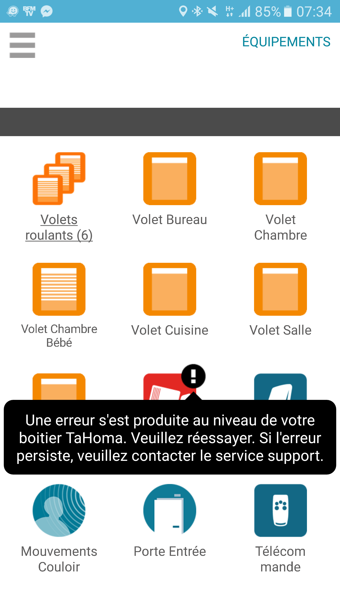

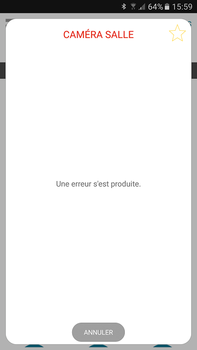

J'ai un souci avec une caméra Somfy IC100 qui est connectée en WiFi. En effet celle-ci n'est plus accessible depuis l'interface Tahoma. Il est écrit qu'il y a un problème de communication avec la box ( voir pièce jointe). La caméra a très bien fonctionné au début et elle fonctionne depuis l'appli VISIDOM mais pas depuis l'appli TAHOMA.
Une piste?

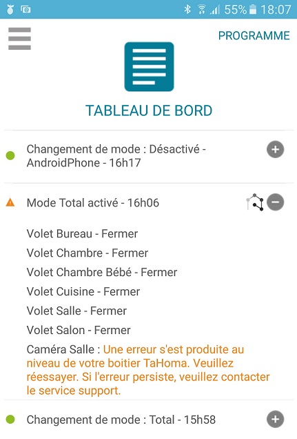

    • 15h58 je pars de chez moi et enclenche l'alarme
    • 16h06 l'alarme se déclenche, aucun capteurs en défaut, j'ai juste un message d'erreur au sujet de la caméra.
    Je ne peux pas certifier qu'il y a un rapport mais c'est le seul élément plausible...

    Je viens de refaire le test avec mon smartphone (Samsung Galaxy S6) :
    • En Wifi : Message d'erreur sur page d'acceuil Tahoma et impossibilité d'accès à la Caméra. Depuis Visidom tout fonctionne.
    • En 4G : situation strictement identique.
    Sur l'écran d'acceuil PC je n'ai plus le petit panneau "attention" signalant une erreur. Dû à votre intervention?

    J'ai la confirmation que ce n'est pas la caméra qui vous fait déclencher l'alarme mais un détecteur de mouvement.
    D'ailleurs normalement la partie Serenity doit vous l'indiquer après le déclenchement.
    Pour la caméra, il semble qu'il y ait des lenteurs, nous analysons donc la situation.

    Tant mieux si nous pouvons écarter la caméra pour le déclenchement de l'alarme! Lors du déclenchement je n'avais pas vu de changement d'état du capteur de mouvements.
