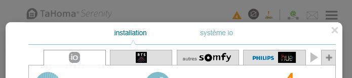

Je ne trouve plus le menu permettant de recevoir / envoyer une clé de sécurité sur ma box Tahoma depuis la mise à jour du 20/07, pouvez vous me dire comme procéder?

    Menu configuration / système io / mot de passe "instal"

    Voici une capture d'écran du menu configuration / io
    Je ne vois pas de menu "système io" alors que j'en voyais bien un avant la maj...

    Effectivement, voici à quoi ça devrait ressembler en P.J.
    Avec vous une TaHoma achetée en grande surface de bricolage ? Sa référence ?

    Il s'agit d'une box Tahoma blanche et jaune vendue aux installateurs. Il s'agit d'une offre TaHoma pour Hitachi
