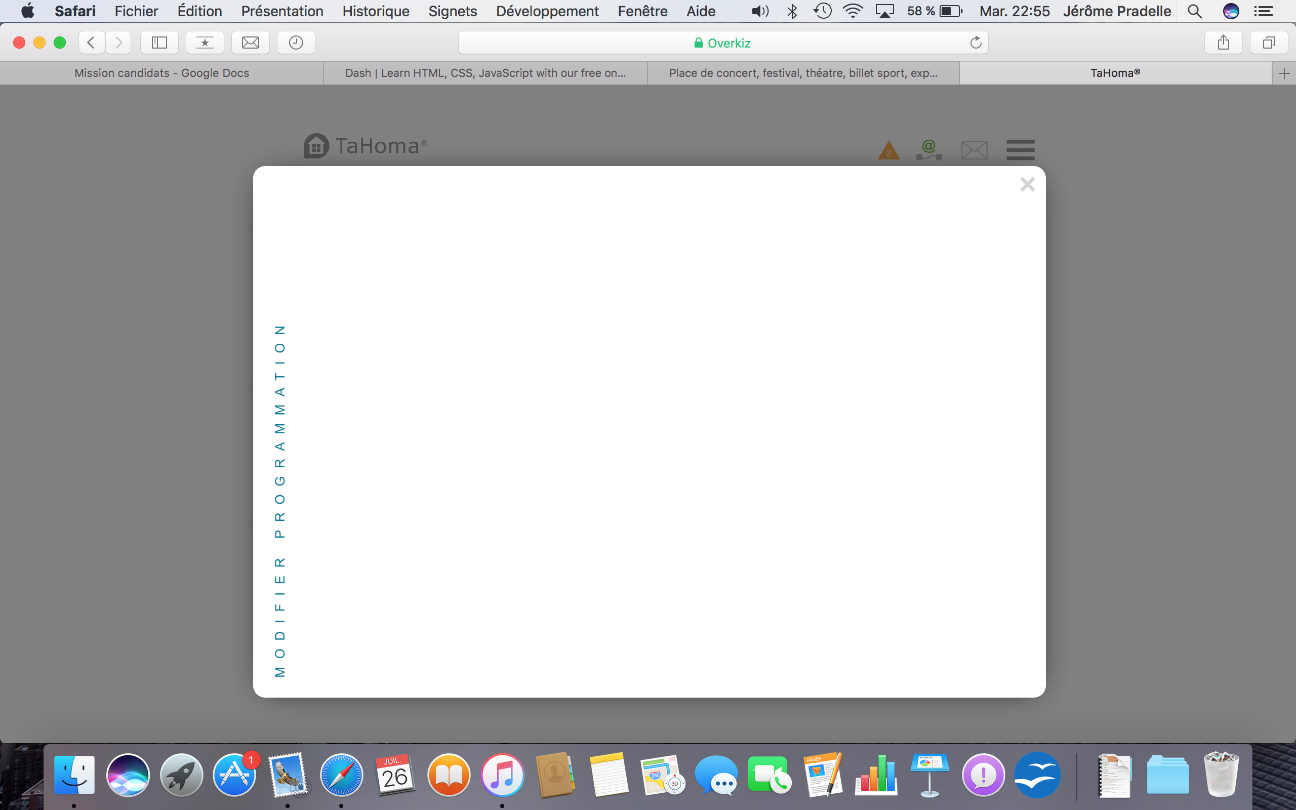

Depuis la MAJ de mon Tahoma, la page Smart me renvois à une page blanche quand je clique sur un des capteurs depuis mon ordinateur (navigateur Safari dont j'ai vidé le cache) et je ne reçois plus les notifications sur mon iPhone quand une alerte doit se déclencher (par ex: détection de l'ouverture d'une porte). Je suis en beta 2 de IOS 10. J'ai forcé la MAJ du Tahoma avec un trombone sur la "touche" RST en débranchant et rebranchant le boitier mais rien n'y fait...

    Donc vous avez 2 problèmes :
    Une page blanche au lieu des fonctions smart, transmettez une impression d'écran.
    Plus de notifications SMS, avez vous vérifié votre crédit de SMS ?

    Capture OK.

    Bonjour Jérôme,
    Je regrettes mais c'est clairement un problème de navigateur.
    Un non affichage est lié au navigateur et non au TaHoma.
    Pouvez-vous essayer depuis une application ou un autre PC.

    J'ai enfin trouvé d'où venait le problème!
    En me connectant sur l'application Tahoma depuis un iPad sous IOS9, j'ai remarqué que dans la Rubrique "Smart", les notifications étaient envoyées à un iPhone qui n'était pas le mien (présence de 3 iPhone alors que nous en n'avons que deux). J'ai donc essayé de changer l'envoi de la notification vers mon iPhone mais cela ne changeait rien. J'ai donc complètement supprimé mes programmations "Smart" puis recréées à l'identique (ce fameux iPhone inconnu ayant disparu).
    Depuis les notifications apparaissent enfin comme demandé suite aux actions sur les capteurs et en plus, aller savoir si cela en est la conséquence, je n'ai plus le phénomène de "page blanche" depuis mon ordinateur!
