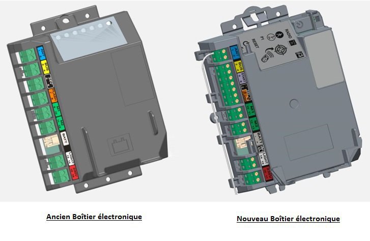

    Bonjour à tous,
    J'ai un portail auto somfy evolvia 400 pour lequel j'ai acheté un interphone 2400552.
    L'interphone fonctionne mais pas l'ouverture portail.
    J'ai cablé comme sur la notice de l'interphone: cables 5 et 6 sur le moteur portail accessoires 5 et 6, ça ne marche pas, j'ai aussi essayé sur Bus 3 et 4 et ça marche pas non plus, j'ai doublé les fils elephone et ça ne marche toujours pas. est ce que quelqu'un peut m'aider? merci d'avance. laurent

    Les bornes 5/6 de l'interphone doivent rejoindre les bornes START 5/6 (si présentes) sur le boîtier électronique du portail.
    En aucun cas sur les bornes 5/6 marquées 24V !
    Indiquez quel modèle de boîtier vous disposez ?

    Bonjour Richy,
    Merci pour ta réponse, j'ai le nouveau boitier, celui de droite avec start, mais il ne se passe rien lorsque je branche les fils 5et 6 de l'interphone sur 5et6 start.

    Bonjour Laurent,
    Je vous informe que le boîtier avec l'entrée START ne se fait pas pour l'EXAVIA 500, mais uniquement pour les motorisation EVOLVIA 400 et SLIDYMOOVE 300 ou 600, êtes-vous sûre d'avoir un EXAVIA 500 ou de bien avoir le boîtier avec l'entrée START ?

    Bonjour Thomas,
    J'ai un evolvia 400 avec boitier start.
    Thomas M.
    Thomas M.
    Thomas M.
    Laurent,
    Veuillez m'excuser, je n'avais pas fait attention que vous n’étiez pas la même personne que celle qui avait ouvert ce post.
    Concernant votre problème, si vous débranchez les deux fils sur l'interphone qui sont raccordés aux bornes START de votre boîtier électronique et que vous faites un contact bref (<0.5s) entre eux, la motorisation s'ouvre-t-elle ?

    Merci pour ta réponse Thomas, voila une bonne piste que je n'ai pas essayé, je fais l'essai ce week end, donc j'ouvre en 2 l'interphone dans la maison, je dévisse les fils 5 et 6 et je le met en contact bref.
    Je test samedi et je renvoi un message.
