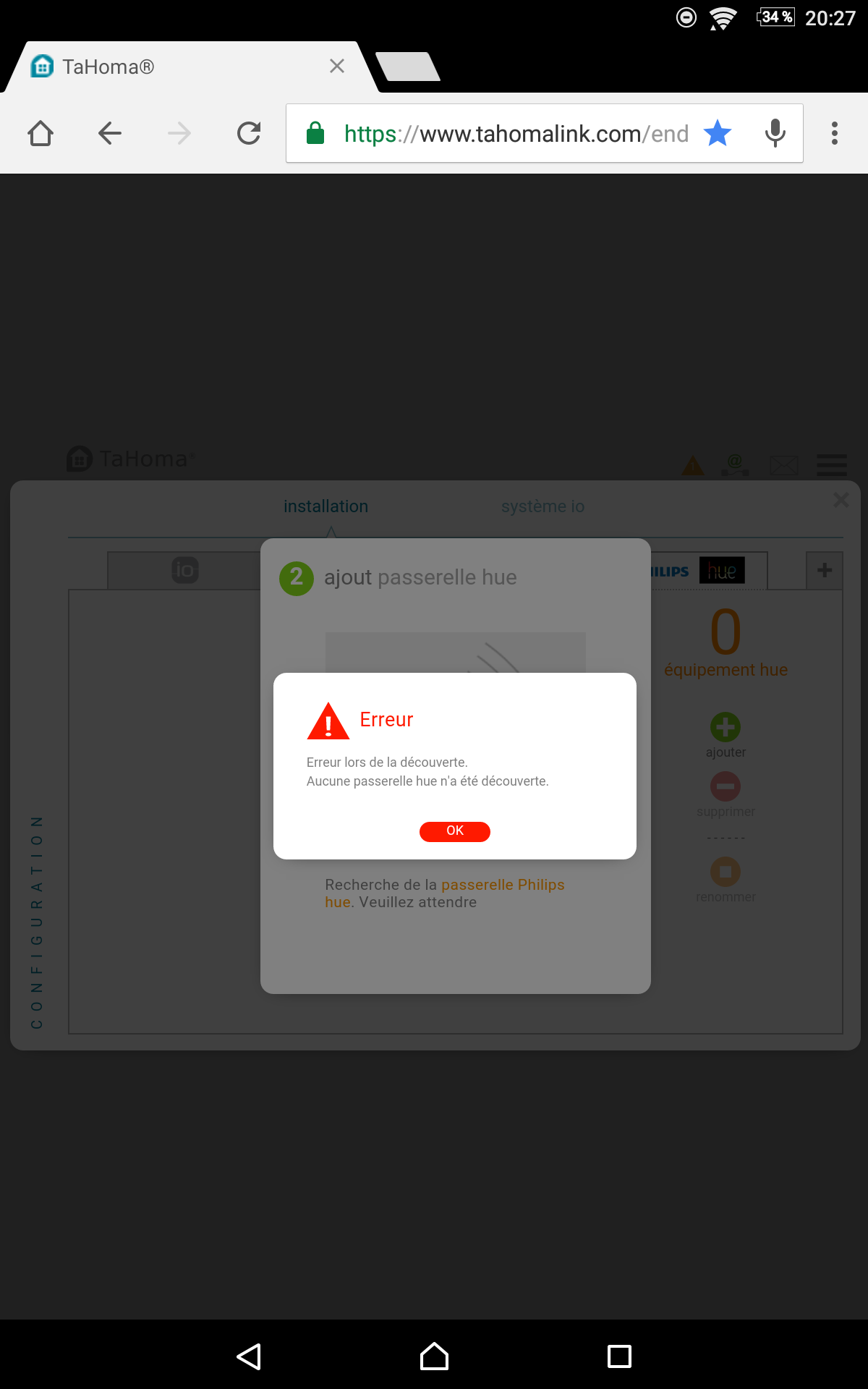

je viens d'acheter un système philips HUE qui fonctionne parfaitement avec l'appli philips mais impossible d'appairer le pont hue avec Tahoma même après un reset de chacun de ces deux équipements.
Au début, le matériel est reconnu (l'icone hue apparait) puis ensuite un message d'erreur.
En PJ une copie d'écran de l'erreur signalée.

    Bonjour à tous,
    Suite à la mise à jour de ce matin, l'enregistrement des produits Hue est de nouveau disponible.
    @ Yannick, votre box est bien à jour, veuillez recommencer.

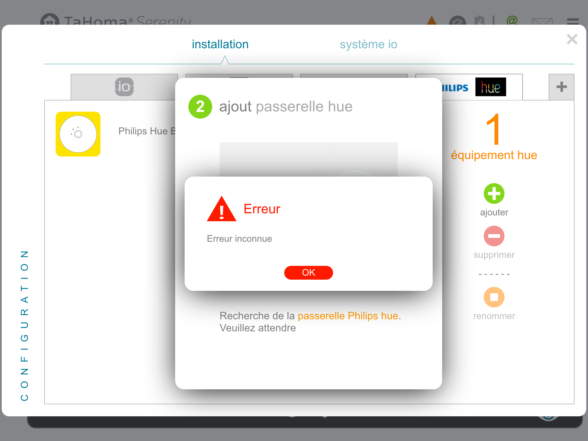

    Pont Hue acheté cette semaine (mise à jour auto faite), impossible de l'appairer à ma Tahoma: "erreur inconnue".

    J'ai débranché ma Tahoma 10mn, j'ai rebranché.. et j'ai finalement pu appairer.

    Bonjour besoin d'un peu d'aide, pour moi le soucis n'est toujours pas réglé avec le pont hue nouvelle génération, impossible de le faire reconnaître par ma box tahoma, j'ai bien eu le message d'erreur comme le montre la photo de Yannick M mais maintenant, le pont n'est plus reconnu du tout.
    Y a t'il une manipulation a faire, je pense que ma tahoma est bien à jour, comment le vérifier?
    Par avance merci
    Gladys B.
    Gladys B.
    Gladys B.
    Bonjour Dominique,
    Je viens de vérifier et vous confirme que votre box est bien à jour donc ne doit pas rencontrer de problème pour l'enregistrement du pont Hue.

    Merci pour votre réponse rapide mais j'ai reçu essayé en vain, je vous joint le message d'erreur, j'ai tenter l'arrêt du pont eu pendant une dizaine de minute pour voir mais pas de résultat
    Pour information le pont hue marche sans aucun problème avec l'application Philips, je l'ai malheureusement acheté parce qu'il était compatible avec la box...

    Bonjour Dominique,
    Le message n'est pas tout à fait le même que Yannick.
    En effet, on vous dit bien qu'aucune passerelle n'a été découverte.
    Votre pont Hue n'est pas vu sur votre réseau. Est-il branché sur la même box ou routeur que le TaHoma ou y a t-il un intermédiaire (switch par exemple)?

    Re-Bonjour,
    Oui, il serait préférable de connecter le pont sur votre box comme la TaHoma pour éviter l’intermédiaire car TaHoma ne voit pas le pont sur le réseau.
    Toutefois, comme je vous l'indiquais, ça ne sert à rien de faire cela aujourd'hui ou avant demain soir, la configuration étant indisponible pour l'instant.
