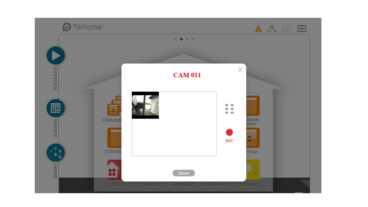

pas d'affichage complet de l'image de ma caméra oc 100
Après configuration de la caméra avec Visidom, je l'ai ajouté à Tahoma. Néanmoins dans la fenêtre du retour image, j'ai une image qui ne rempli qu'un sixième du cadre ??????

    Merci Robert, effectivement en ouvrant l'interface Tahoma avec Google Chrome, la vidéo rempli le cadre complet. Encore merci à vous.

    Edge qui est une version d internet explorer. Idem avec internet explorer.
    Avec Google Chrome ça marche.
