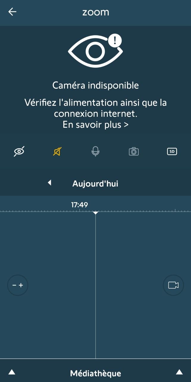

J'ai 2 caméras Somfy Indoor qui sont pilotées depuis mon Somfy Protect. Depuis début décembre, je n'arrive plus à voir le flux vidéo sur mes 2 cameras.
J'ai bien entendu redémarré mes caméras, mon link et ma box.
Depuis l'application je pilote mes caméras (mode privé, redémarrage ...) mais le flux ne s'affiche pas.
le voyant de la caméra passe bien au blanc fixe mais j'ai erreur "camera indisponible".
J'ai fait un test d'intrusion, les cameras détectent l'intrusion et elles filment.
Je peux voir les vidéos dans la médiathèque mais pas dans le flux en direct.
Je suis en fibre, le débit est OK, et la réception du wifi top pour les 2 cameras.
Application Somfy Protect installé sur 2 smartphones différents (j'ai rallumé mon ancien smartphone pour les tests)
Merci pour votre aide, je sèche

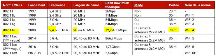

    je dois admètre que les opérateurs internet sont très fort en faisant croire que le débit de la fibre va tout résoudre.
    Le débit annoncé par votre opérateur est uniquement avec une connexion filaire RJ45.
    A partir de moment ou vous êtes en wifi, la vitesse ne peut excéder celle définit par la norme.
    Le matériel Somfy fonctionne en WIFI 4 uniquement pour des raisons de portée, je vous laisse consulter le tableau ci joint qui donne les débits maximum par type de wifi.
    Ci joint la FAQ correspondant a votre problème.

    Les nouvelles box sont équipé de plusieurs wifi.
    Les opérateurs pour vous promettre une connexion dans toute la maison ont utilisé un subterfuge en réunissant sous le même nom de réseau tous les wifi.
    Si vous consultez le tableau que j'ai publié le WIFI 4 est le seul a avoir la portée suffisante pour traverser toute la maison.
    Votre smartphone qui utilise tous les wifi passe ainsi du wifi 4 au Wifi 5 ou 6 ou 7. Quand vous êtes a coté de la box internet il est en wifi 5-6-7, mais à l'autre bout de la maison il est en wifi 4.
    La domotique est fixe et ne déplace pas dans la maison, c'est pour ça qu'elle n'utilise que le wifi 4 et un point d'accès wifi c'est comme un compteur d'eau, plus vous ouvrez de robinet moins il y a de débit.
    Quand on des problèmes de wifi, il faut optimiser les connexions dans la maison. Pour ça il faut séparer les différents wifi sur des noms de réseaux différents et répartir les matériels en fonction de leurs capacités a gérer les différents wifi.
    Dans les erreurs à éviter; pas de TV ou autre matériel vidéo en wifi en dehors des smartphones et des tablettes.
    Voici un lien qui explique en détail le fonctionnement des différents wifi.
    (Si votre canal wifi est encombré car vos voisins utilisent le même, il peut être bon de le changer. Pour bénéficier de toute la puissance du wifi il faut utiliser les canaux 3-6-9-11)
    https://www.frandroid.com/comment-faire/241426_les-differ...

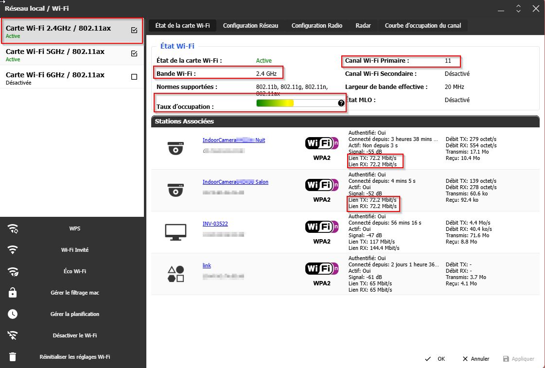

    en PJ on voit bien quel protocole j'utilise, le taux d'occupation de la BP, et le débit de mes 2 caméras.
    D'autres suggestions ?
    je rappelle que j'ai fait un test d'intrusion et je peux voir les vidéos dans la médiathèque. C'est juste le flux direct qui ne passe plus.
    D'ailleurs connaissez vous le fonctionnement ?
    la camera en mode flux direct, envoie la donnée à un serveur somfy et notre application sur le smartphone attaque ce serveur ou bien une liaison direct est ouverte entre notre smartphone et la camera ?
    je vous remercie par avance.
    Vous avez faillit me mettre le doute, mais comme j'ai aussi une Freebox j'ai pu vérifier l'affichage de la box.
    Pour mon smartphone qui est connecté en Wifi N 5ghz elle m'annonce un débit de 144 Méga, et quand je test avec l'application FAST.COM j'ai 53 Méga.
    Bref l'affichage de la Freebox est plus qu'optimiste et il faut utiliser un service comme dégrouptest ou fast.com pour avoir le débit réel.
    Par expérience, il faut une ligne Fibre qui débite a 1 Giga minimum pour espérer avoir les 72Mega en wifi n 2.4, sachant que ce débit est partagé entre tous les appareils connectés.

    Même problème live : caméra indisponible depuis le 31/01/2026- 4 h du matin.
    Canal 2.4 ghz, aucun problème dans l'appli mes équipements.
    J'ai réinitialisé la caméra tout ok dans l'appli, mais pas de live. Par contre la caméra détecte et filme, vidéo de l'alarme visible via le cloud.
    Visiblement problème qui va se présenter chez plusieurs utilisateurs... si vous avez une solution.

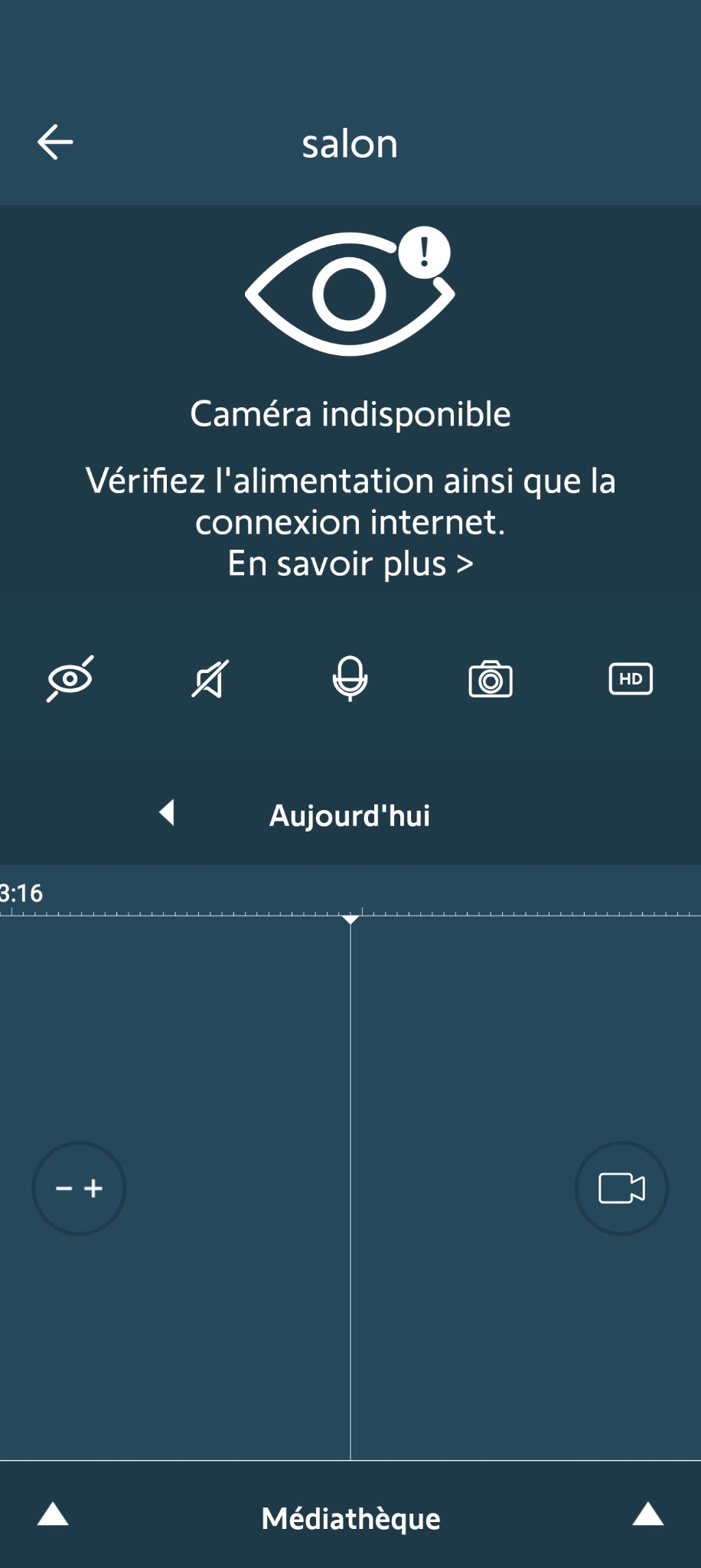

    Pareil pour moi
    Pas de flux vidéo je n ai pas d image
    J ai réinitialisé au moins 5 fois toujours pareil
    Quelle est la solution
    J ai changer de box chez orange pour augmenter le débit et rien ni fait
    Problème déja signalé depuis plusieurs jours.
    Raccrochez vous au post suivant
    https://forum.somfy.fr/questions/3693891-impossible-voir-live-cameras-indoor-4-jours

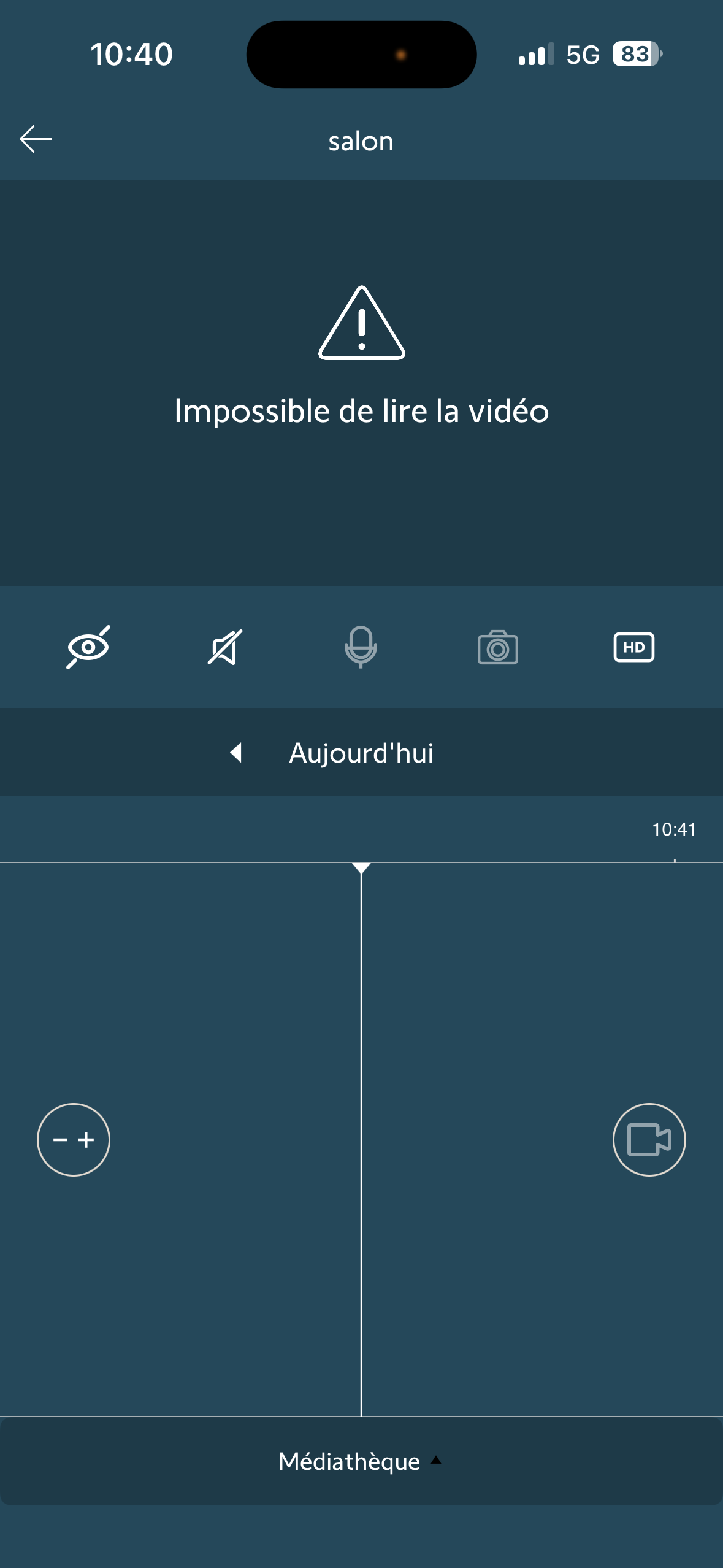

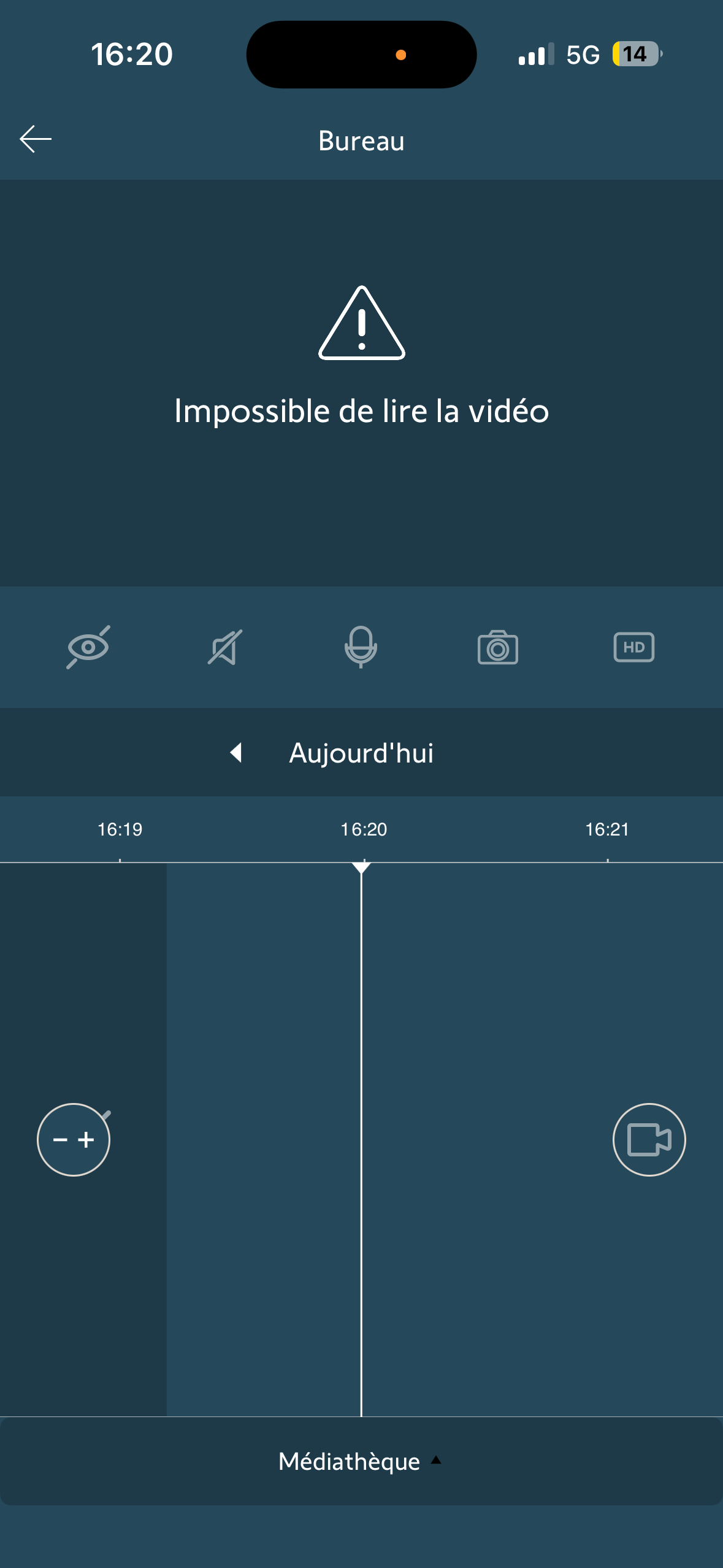

    Même soucis. J'ai deux caméras Indoor avec accès au live impossible. Elles sont sur un réseau wifi 2.4GHz dédié à la domotique sur des bornes wifi pro (Ubiquiti U6 LR et U6 IW)
    Sur mon routeur Ubiquiti les caméras on un signal exelent (-56 dBm) et un débit moyen de 70Mbps en Tx et 25 en Rx. J vois bien leur connexions au dns google (8.8.8.8) et au serveur somfy (sicprod-app.myfox.io)
    Le volet fonctionne toujours (en wifi ou en 5G)
    Mon débit est correct (3.2 Gbbps) via fast.com
    Les caméras sont en firmware 2.11.0
    Comme indiqué plus haut dans le post, le problème est identifié chez Somfy et on attend la mise a jour des caméras.
    Vous devez être en version 2.11.0
    Postez le N° MAC des caméras pour être ajouté à la liste des mises à jour.

    Reboot fait mais rien ne change
    Bonjour Damien,
    Il faudrait vous déconnecter de l'application, vider le cache, puis la supprimer. Ensuite, redémarrez le téléphone, téléchargez à nouveau l'application et refaites le test, car de notre côté, tout est en ordre.
    Damien D.
    Damien D.
    Damien D.
    97 / 100
    Je me suis déconnecté et j’ai supprimé l’app (je suis sur iPhone donc pas de bouton « vider le cache »)
    Après tout cela j’ai une des caméras qui n’as plus de problème mais l’autre ( salon) même soucis.
