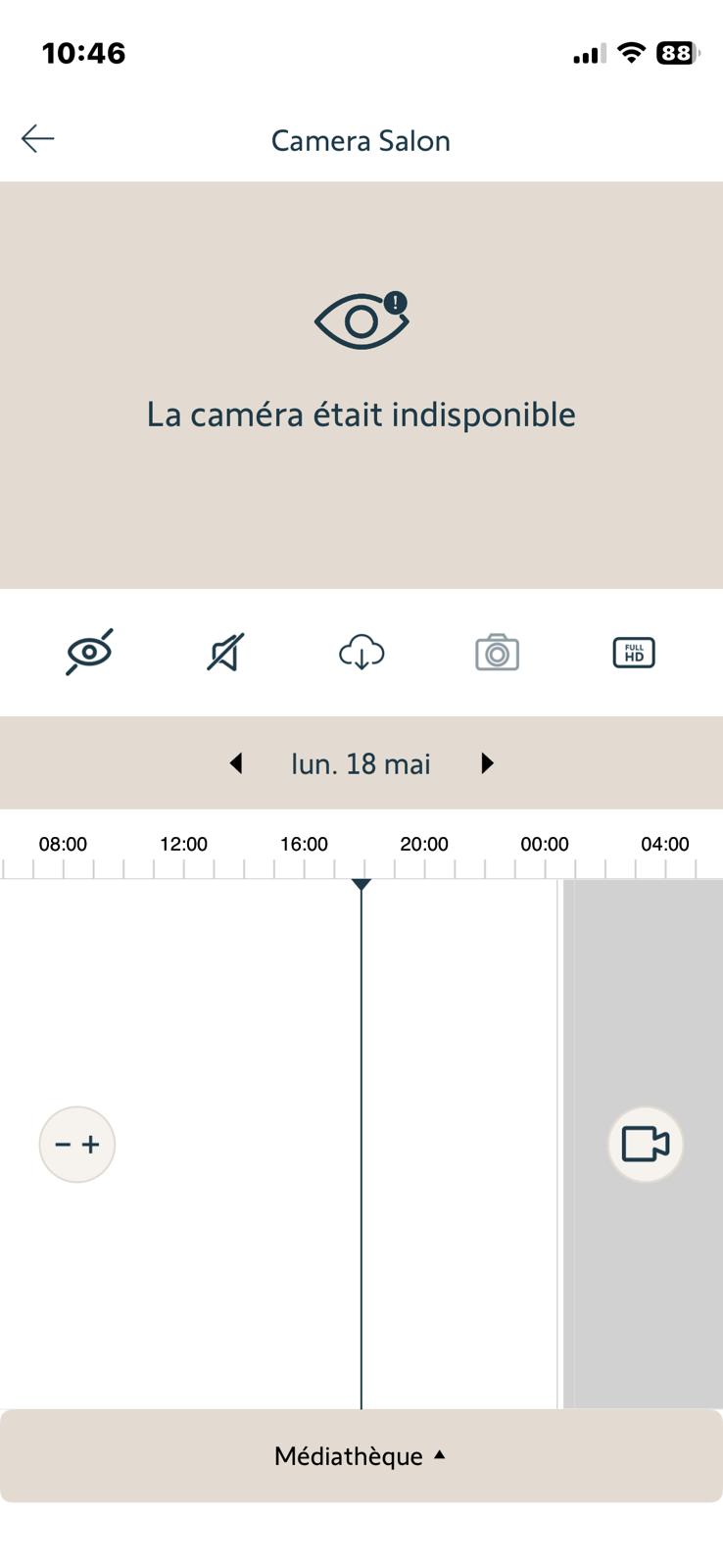

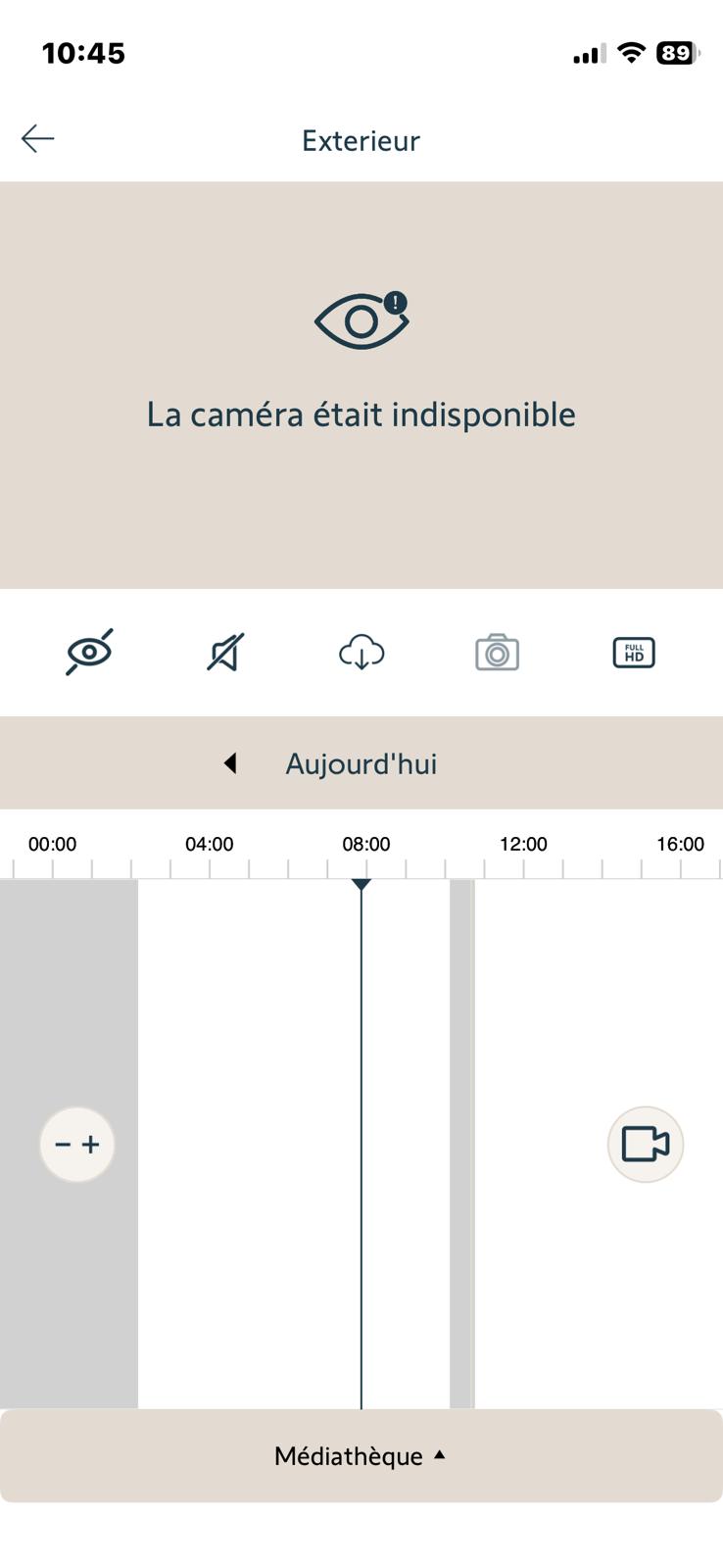

Parfois mes cameras interieur et exterieur, rencontre un problème elle n'enregistre pas.
Dans l'historique de mes cameras je me retrouve avec le message:
La camera était indisponible
Je n'ai donc aucun enregistrement en cas de cambriolage.
Voici les tests réalisés pour résoudre le problème:
*Redémarrer mes cameras depuis l'appli.
*Réinitialisation des cameras et réinstallation
*Vérification de la stabilité du Wifi
Tout fonctionnait auparavant et depuis environ 1 semaine je me bat pour retrouver une stabilité, des enregistrements.
Quand je passe mes cameras en mode privé et que retire le mode privé mes cameras enregistre à nouveau (des fois toute la journée) mais quand je m'aperçois qu'il n'y a plus d'enregistrement dans l'historique, je dois à nouveau fermer mes cameras pour qu'elle reenregistre à nouveau.

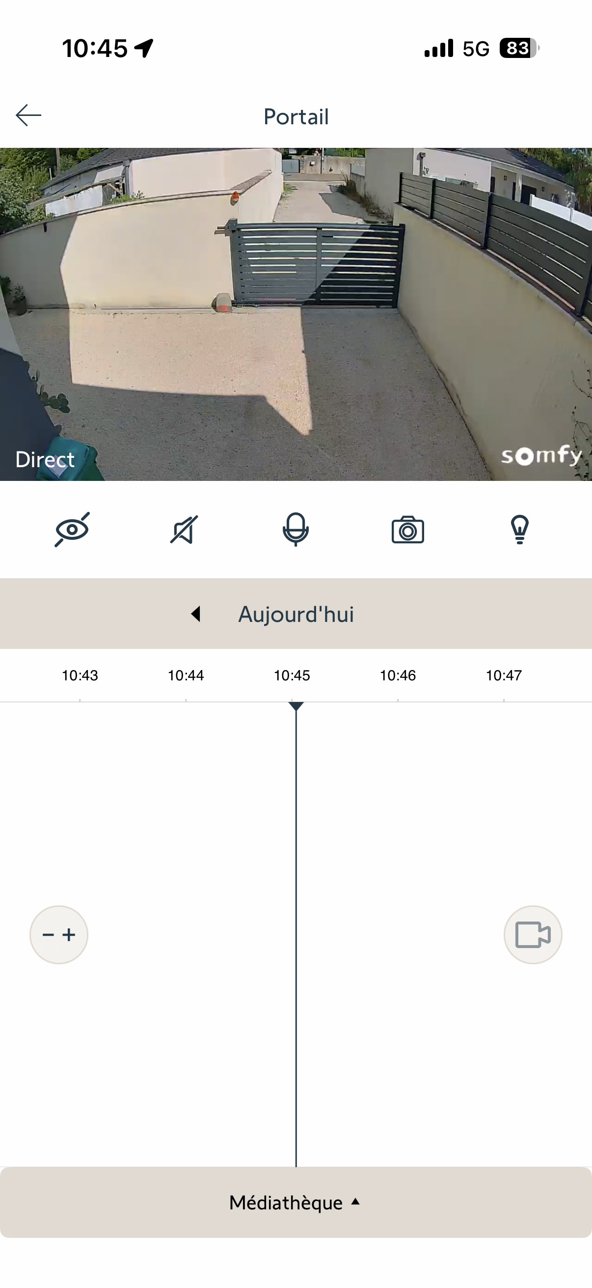

    Bonjour, je paie un service qui ne fonctionne pas. Aucun enregistrement ne fonctionne. Seul le visionage direct fonctionne .

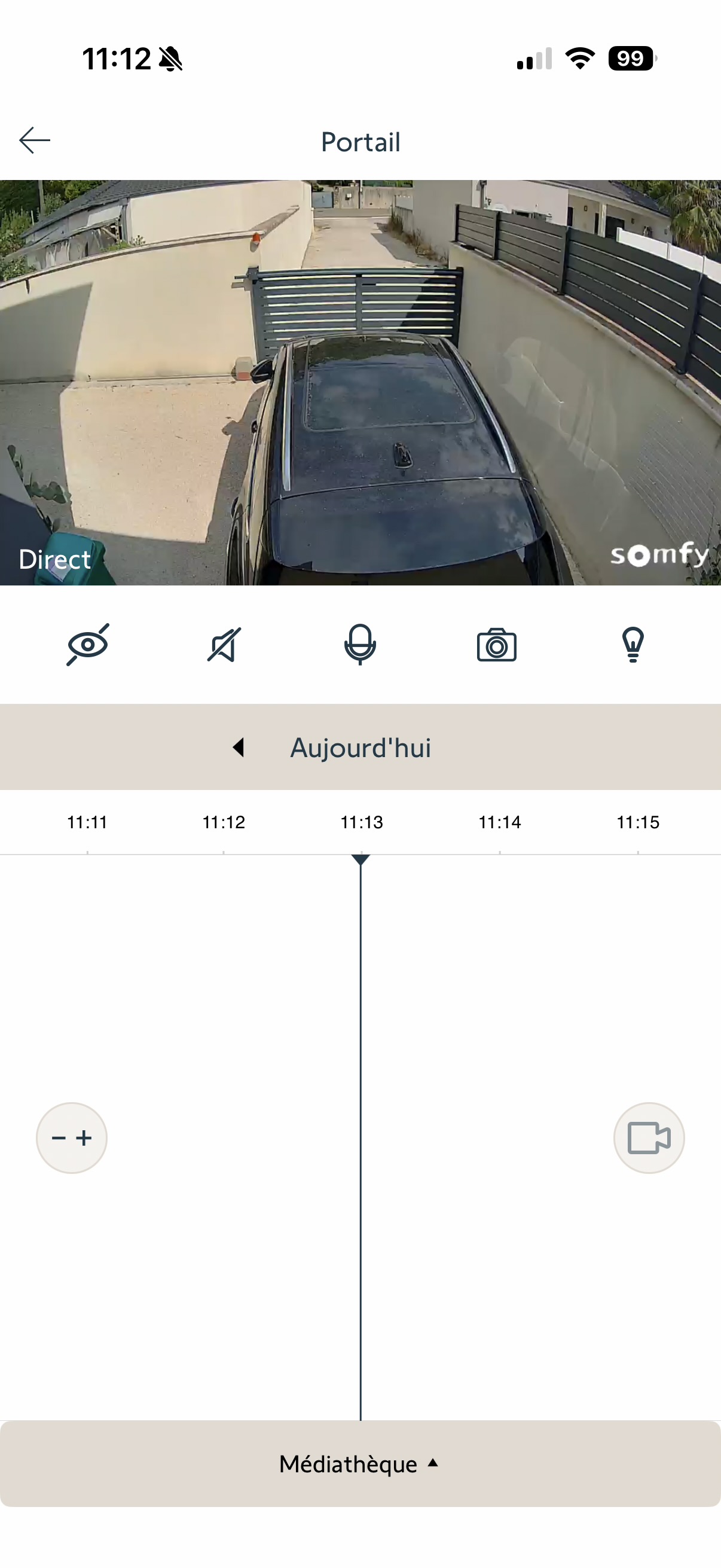

    Bonjour je vous joins le débit de ma caméra.

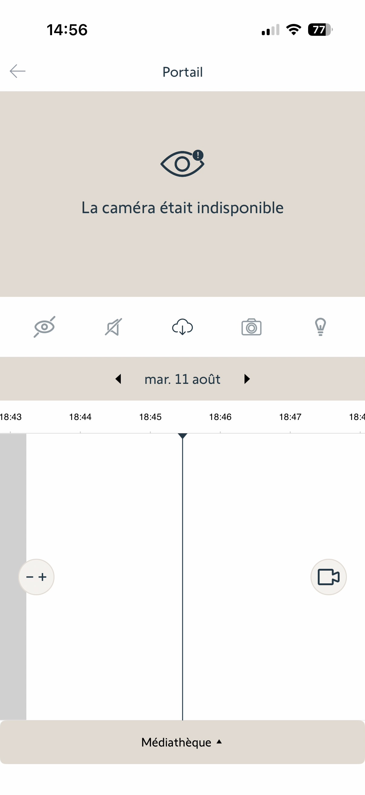

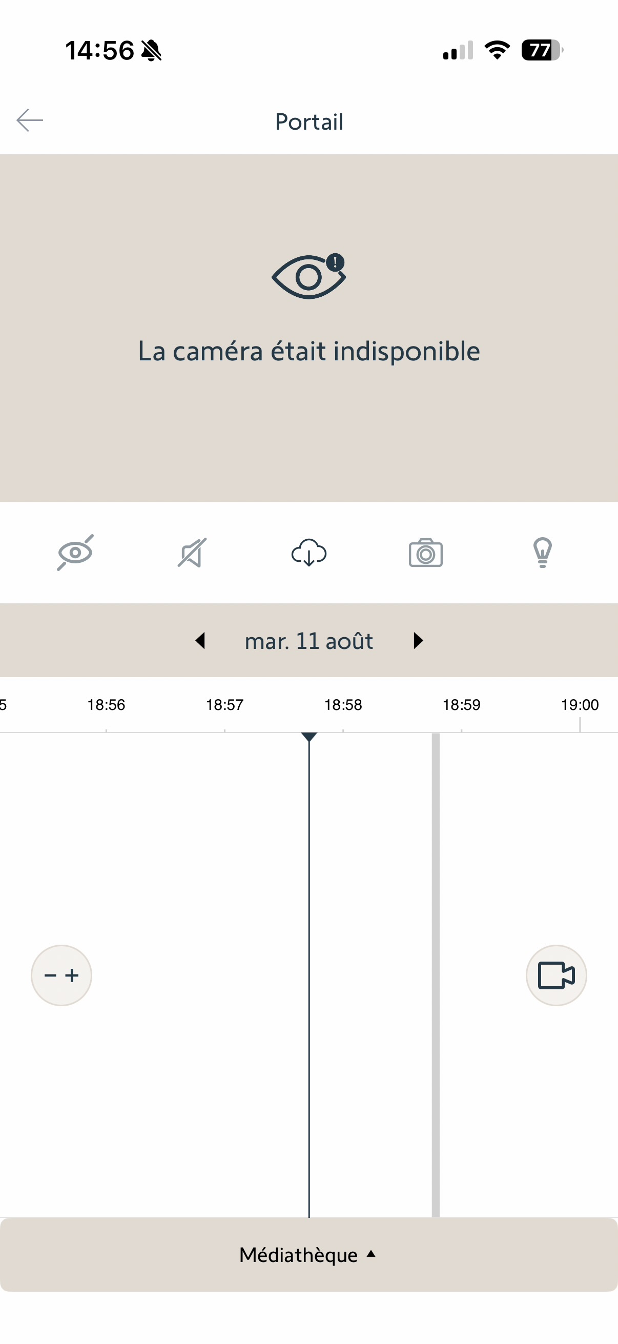

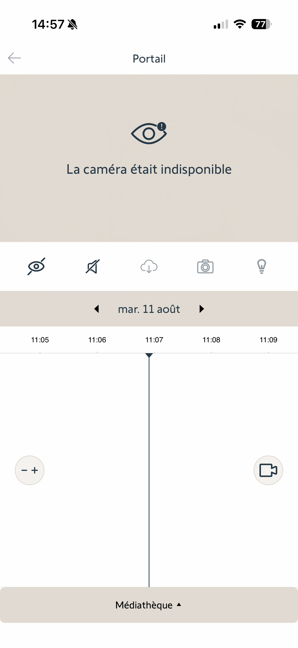

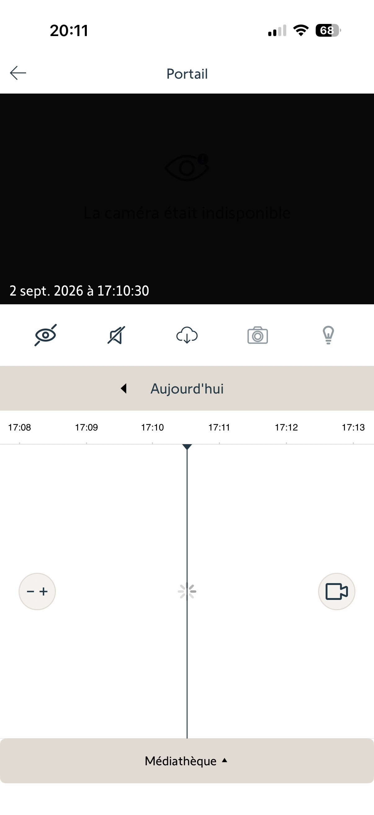

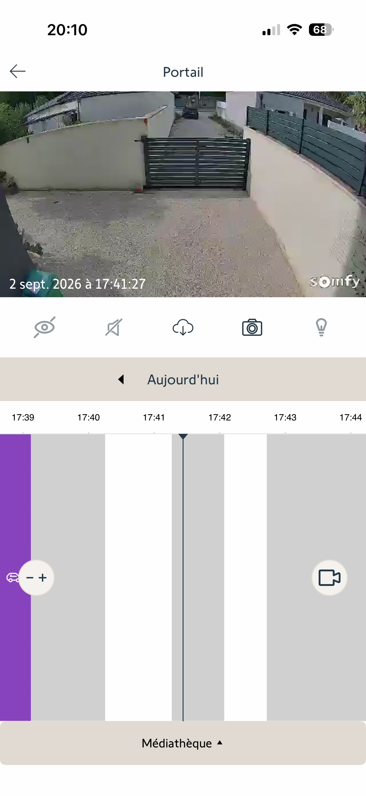

    Bonjour, de 10h20 à 11h20 pas d’enregistrement, de 18h43 à 19h29 pareil, et ça c’est quasiment tout les jours. Il faut que je vérifie

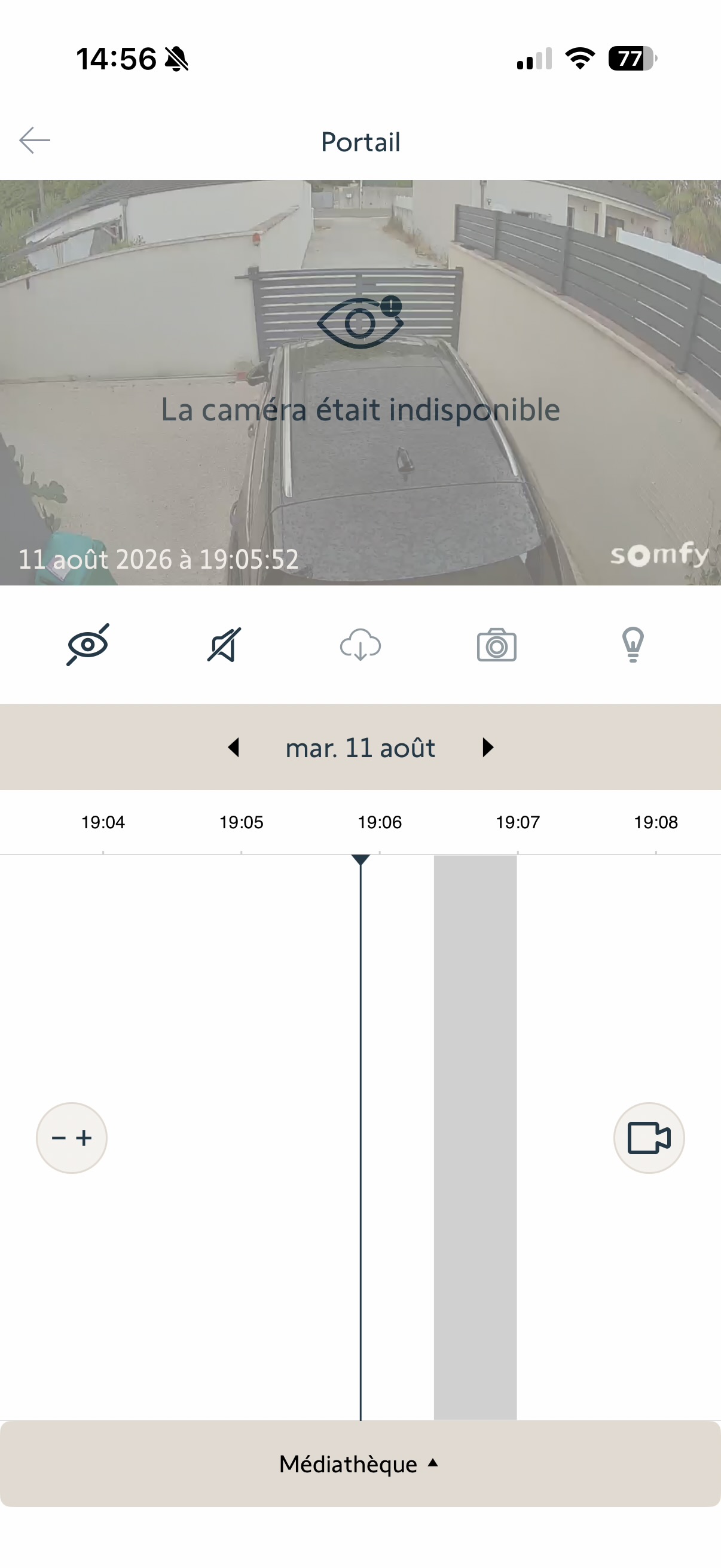

    Voilà ce que j’ai régulièrement
    Morgan F.
    Morgan F.
    Morgan F.
    Bonjour Yannick,
    Ce trou dans les enregistrements est lié à un manque de débit entre la caméra et votre box Internet.
    Lorsque le seuil de débit atteint son minimum, le Replay ne peut plus être téléchargé. De ce fait, une partie de l'enregistrement est perdue jusqu'à ce que le débit redevienne suffisant.
    Pour preuve, nous pouvons constater que votre caméra se déconnecte ponctuellement de votre réseau Wi-Fi, parfois pendant plusieurs minutes.
    Je vous invite à vous rapprocher de votre opérateur Internet afin de vérifier et de stabiliser votre connexion.

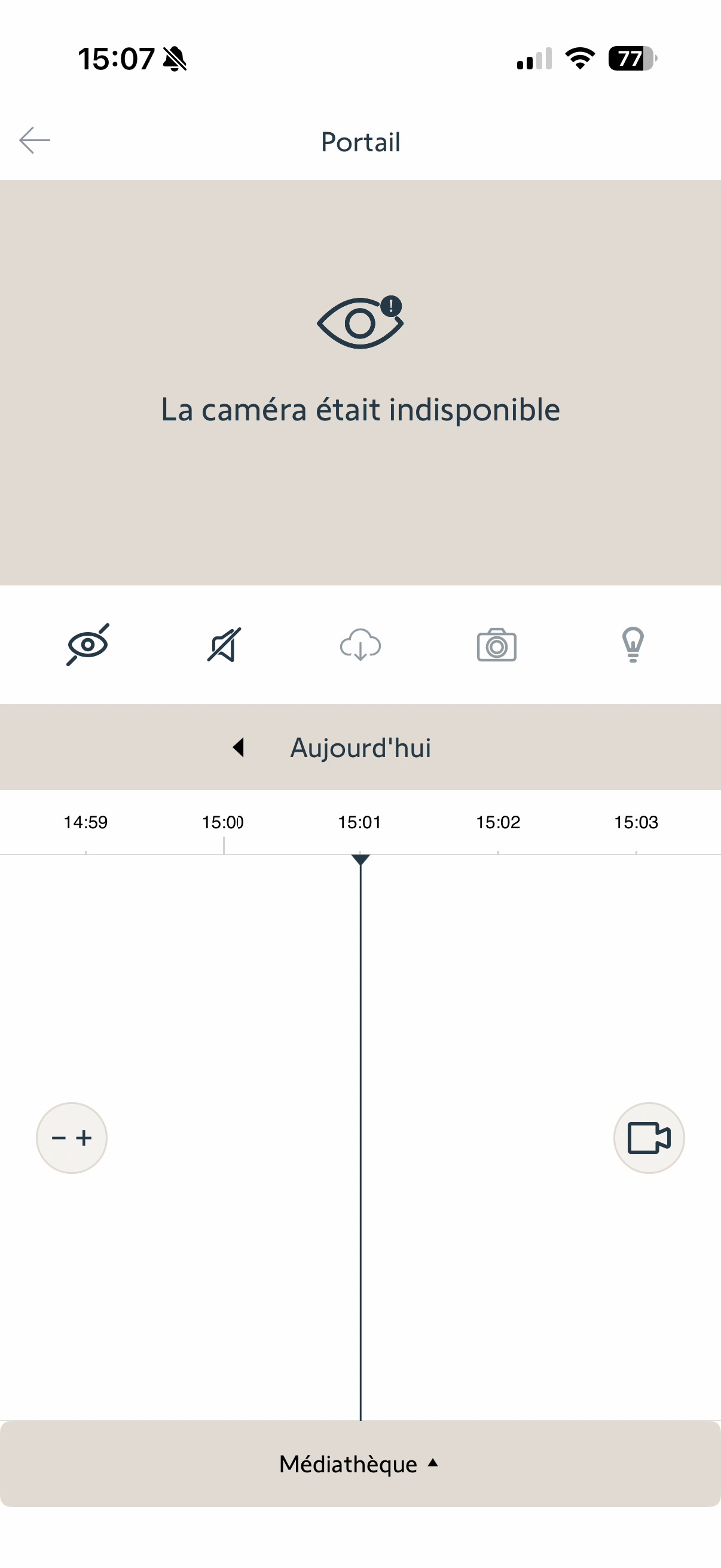

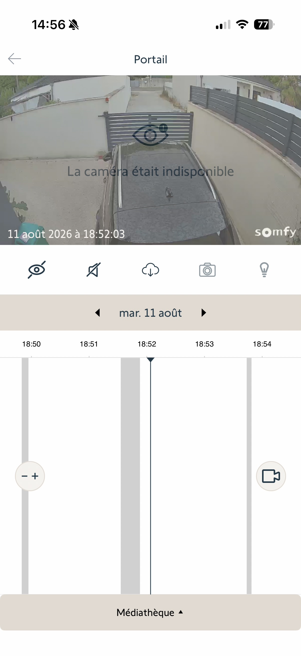

    Aujourd’hui de 11h30 à 12h24, toujours pas d’enregistrement…

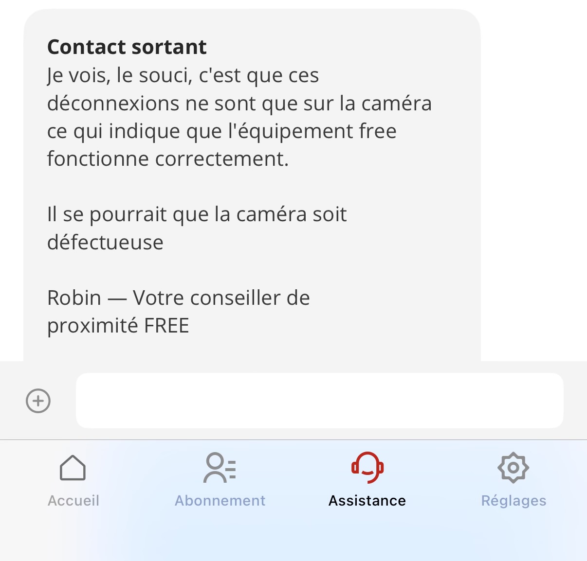

    Bonjour, voici la réponse de mon opérateur (entre temps, j’ai résilié mon abonnement Somfy, supprimé la caméra, puis réinstaller la caméra sur le wifi 2.4 (alors qu’elle prend le 5, mais il y a trop de beug) et repris un abonnement)
    Morgan F.
    Morgan F.
    Morgan F.
    Bonjour Yannick,
    Je vous confirme que d'après ce que vous nous indiquez, il semblerait que votre caméra Outdoor soit défectueux. Afin de gérer votre SAV, je vais avoir besoin d'informations personnelles et c'est pour cette raison que je viens de vous envoyer un mail pour continuer votre dépannage en privé.

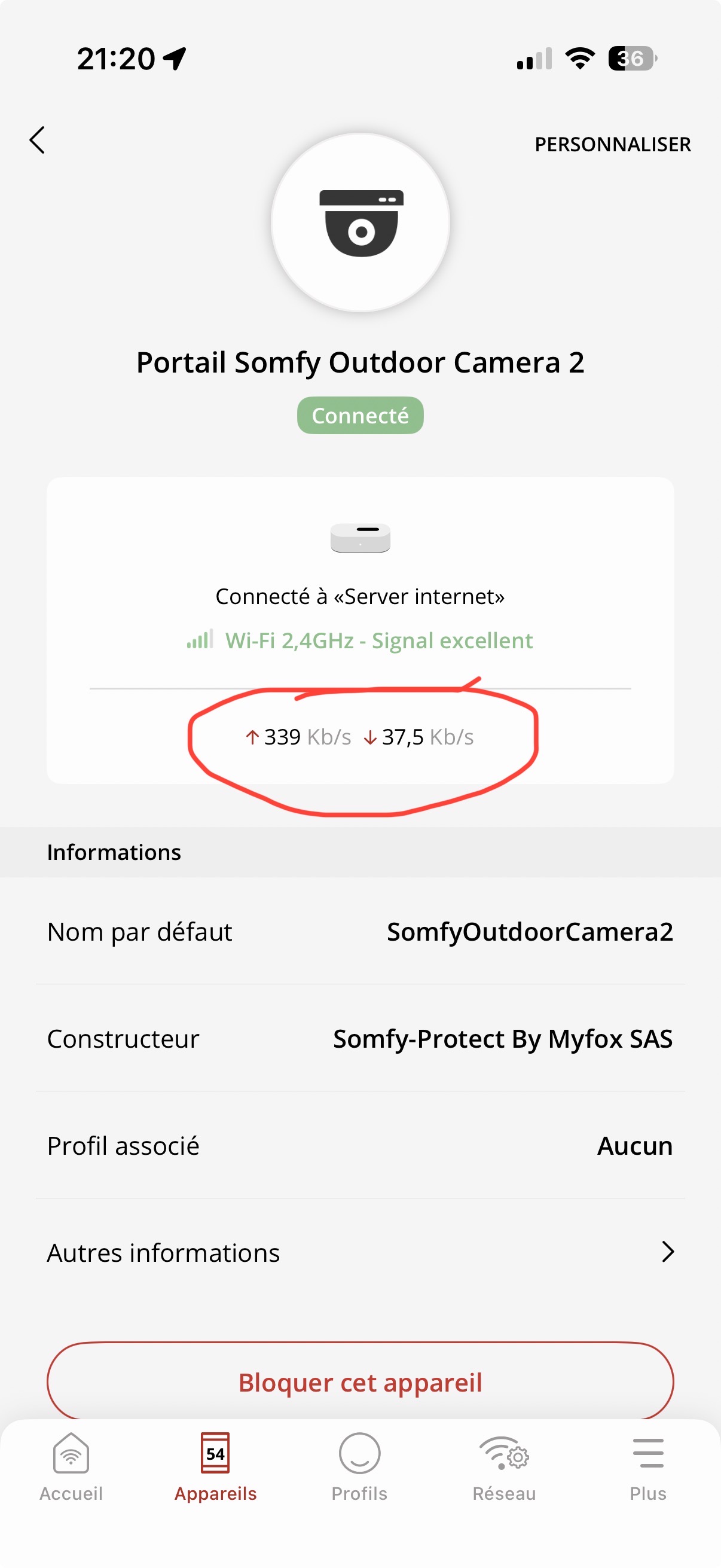

    Suite, et en ce qui concerne la bande passante vous me parlez de 150 kb/s et ma connections et à 220 kB/s au minimum… donc je ne vois pas le problème …

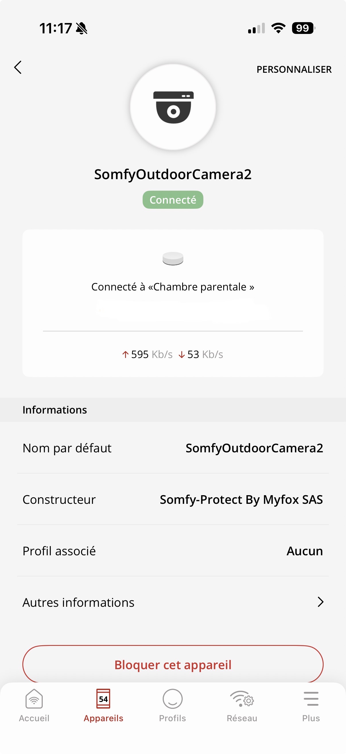

    Suite: voici mon débit en mode sd.
