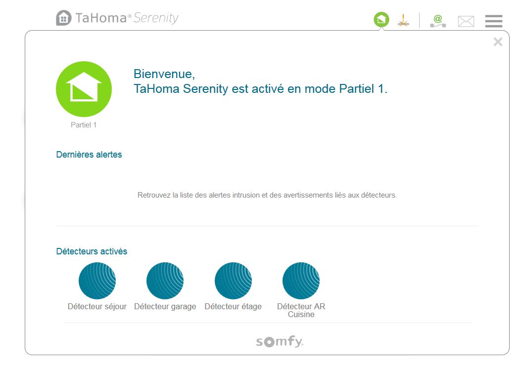

    Essayant de changer de mode pour vous faire la copie d'écran du mode Total (et n'étant pas à la maison) je viens de découvrir un problème de connexion de la base serenity (pour lequel je devrais peut-être faire appel à la garantie Somfy?!) -> voir icone avec le point d'exclamation? Le système ne change plus de mode, en tout cas à distance...
    En attendant, voici une copie du mode Partiel 1. En mode Total, cela m'affichait que le système n'était pas actif, aucun détecteur pris en compte?!

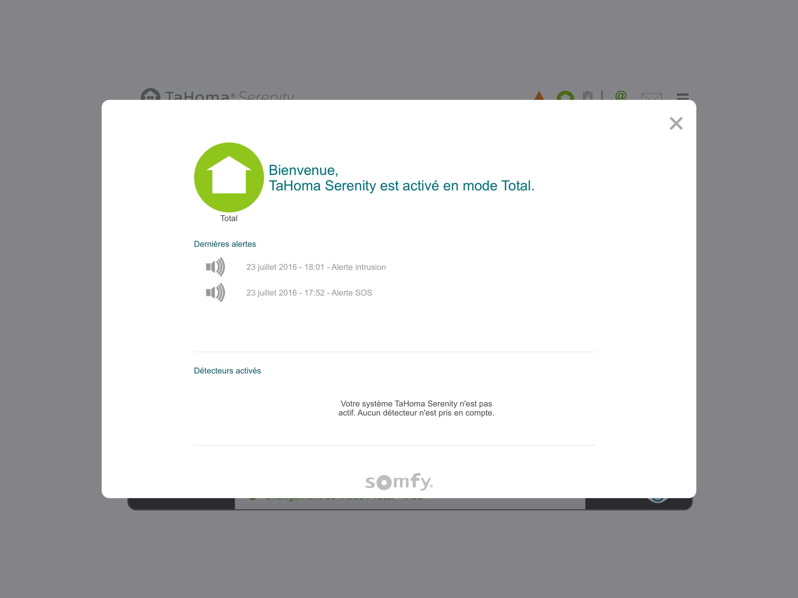

    En complément, j'ai retrouvé une copie d'écran du mode Total que j'avais réalisée antérieurement... LA voici
    Bonjour Antoine,
    Afin que les détecteurs apparaissent bien dans les différents modes et soient donc bien pris en compte, allez dans le mode édition, puis dans chaque mode: total, partiel1, partiel2, désactiver, sauvegardez les petits à petits.
