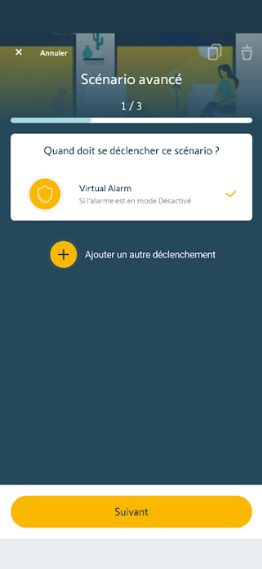

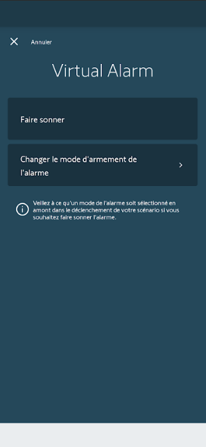

    je viens de faire l'essai en programmant l'activation de nuit avec un scénario sur Tahoma switch et on peut vérifier si l'alarme est en mode global avant de lancer l'action.
    Il ne ne faut pas utiliser le calendrier de Somfy Protect qui est basique, et gérer l'activation via la domotique Tahoma qui permet d'ajouter des tests d'état du système avant d'effectuer une action.
    Exemple en copie d'écran
    Si alarme en mode Désactiver, alors je peux choisir le mode Nuit. Si vous l'avez activé en mode Total avant, le passage en mode nuit ne s'effectuera pas
