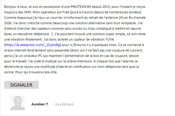

    J'ai oublié, l'arrêt de la 2G n'a jamais condamné une alarme protexiom.
    Dans le post ci joint, Aurélien a remplacé la fonction GSM pour moins de 10€
    https://forum.somfy.fr/questions/3648695-faire-evoluer-pr...
