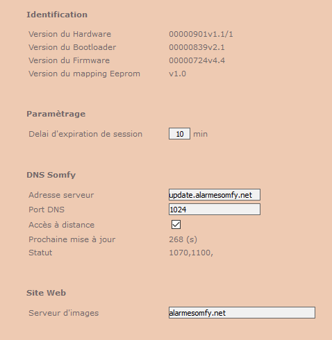

    Afin d'identitifer la source du défaut que vous rencontrez, pourriez-vous me transmettre une copie d'écran des menus "Réglages du réseaux" et "Réglages de l'interface" de l'interface PC de votre système d'alarme en compte installateur ?

    Bonjour Thomas,
    voici les deux captures demandées. Je précise que j'ai repassé serveur d'images à "alarmesomfy.net" le 29 aout, je l'avais laissé vide pendant longtemps suite à un soucis avec ce serveur.

    Bonjour Jean-Luc,
    je suis passé sur le port 80 mais cela ne change rien. J'ai attendu plusieurs heures pour être sûr avant de revenir en 1024.
    Quand j'effectue la même requete que la centrale vers le serveur update.alarmesomfy.net j'obtiens comme réponse:
    1060,
    Si c'est un code d'erreur, cela devrait parler aux Yellow...
    Cordialement,
    je ne connais pas "update.alarmesomf.net"
    A la place mettez: "alarmesomfy.net"
    Remettez le port DNS à "80"
