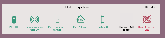

autre info l icône dns est en rouge dans le menu installateur

    ci joint capture des visuels écran

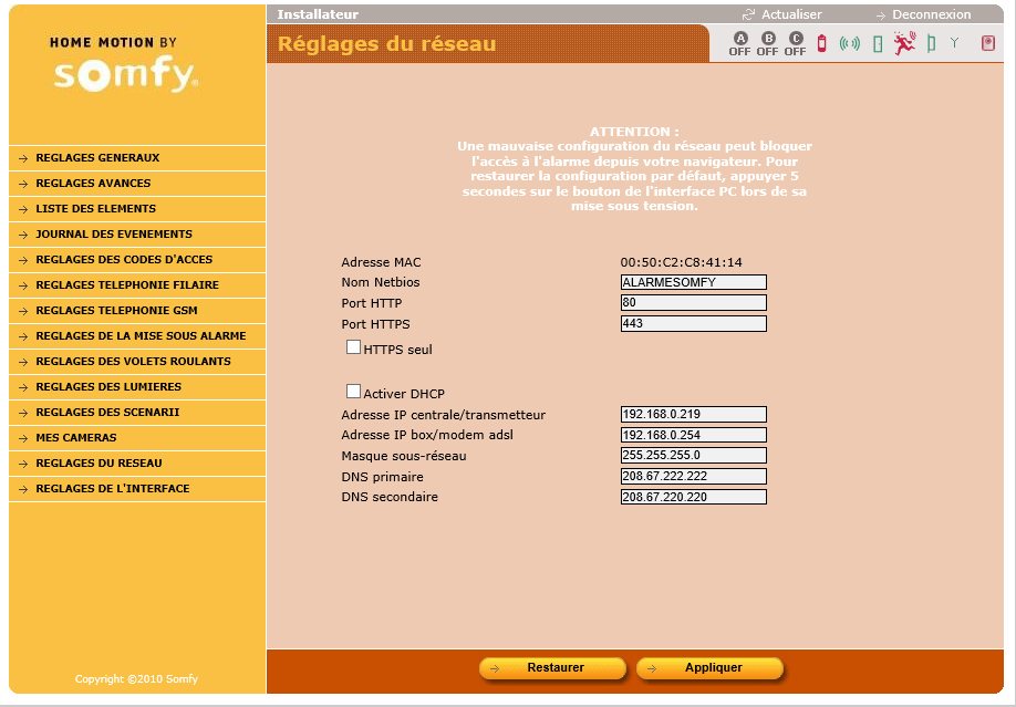

    Afin de diagnostiquer la source du défaut que voyus rencontrez, pourriez-vous me transmettre une copie d'écran des menus installateurs "Réglages du Réseaux" et "Réglages de l'interface" ?

    ci joint copie d écran souhaitée

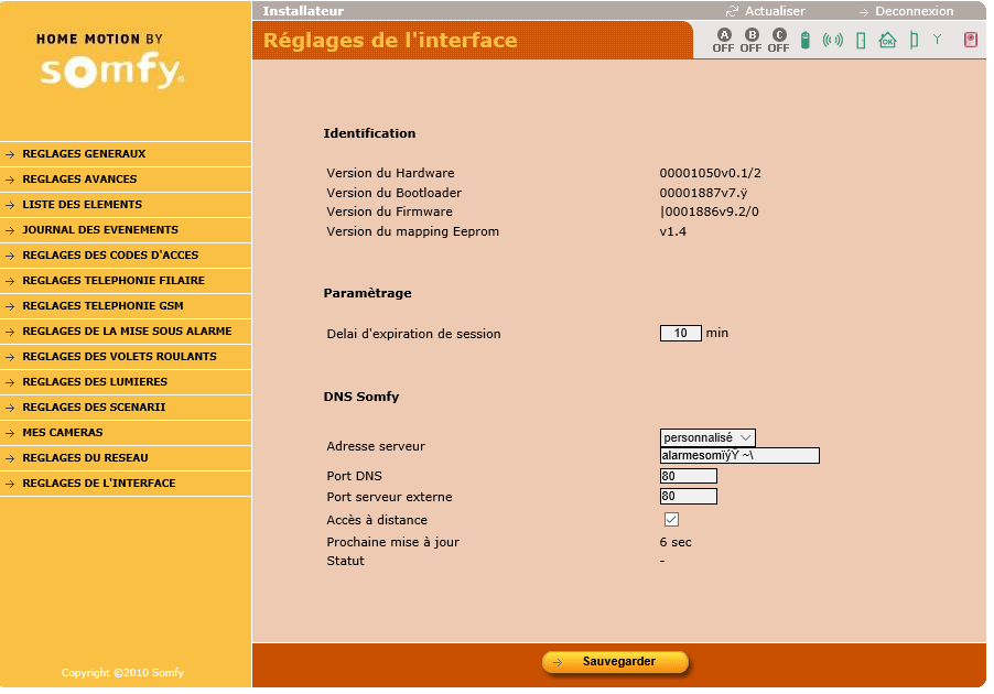

    Pourriez-vous essayer de modifier l'adresse serveur dans le menu "Réglages de l'interface" pour ne pas qu'elle soit en personnalisée et mettre "alarmesomfy.net" ?

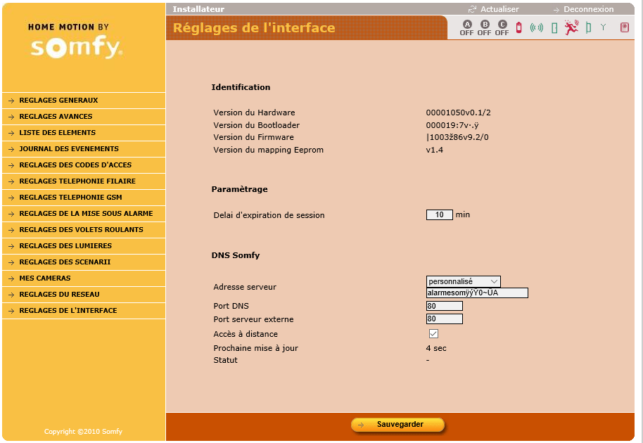

    merci pour l info j avais déjà remarqué mais je ne peux modifier l adresse ci joint copie d écran après modif et sauvegarde puis copie d écran après déconnexion , l adresse" alarmesomfy.net" ne se sauvegarde pas , pourquoi, le problème semble bien pouvoir venir de là , mais comment le corriger

    Bonjour Vincent,
    Je vous confirme que le problème vient bien de là, cependant s'ikl vous est impossible de le modifier, nous allons devoir effectuer un retour de votre Centrale/Transmetteur auprès de notre SAV. C'est pour cette raison que je viens de vous envoyer un mail pour continuer votre dépannage en privé.
