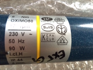

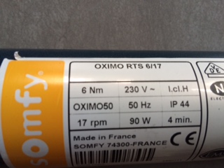

Bonjour, j'ai 8 volets roulants Somfy installés depuis 2007. Dimensions 165x100cm et 79x215cm.
Tous présentent le même problème: freinage impossible après arrêt moteur.
Les caractéristiques sont décrites par les étiquettes en PJ: 6NM/17trm. Les revendeurs sont unanimes: moteur au couple sous-dimensionné pour ces tabliers !
Qu'est-ce que Somfy propose sur les plans techniques et commercial même si garantie échue, vue qu'il s'agit d'un problème de conception? Cordialement

    Je crains que vous ciblez mal le responsable de vos déboires !
    Somfy fabrique des motorisations qui sont à la dispo du grand public et des installateurs pro.
    Si ceux-ci sous-dimensionnent les moteurs pour une raison d’économie ou d'incompétence, pouvez-vous nous dire en quoi Somfy est responsable ?
    Somfy ne viendra pas chez vous installer des moteurs, moteurs adaptés ou non à vos besoins, c'est soit un pro qui défini vos besoins, et, dans ce cas, retournez-vous contre lui. Ou, soit, c'est vous qui avez mal défini vos besoins, et, dans ce cas, prenez-le sur vous.
    Ces moteurs ne sont ni défaillants ni sous dimensionnés, ils ne sont pas posés sur les tabliers adéquats !
    Voici l'abaque Somfy officiel des moteurs adaptables aux tabliers et diamètres d'axes.

    Vous oubliez de nous préciser le matériaux et l'épaisseur de vos tabliers afin d'en déterminer le poids/m2.

    C'est un problème de dimensionnement de la part du fabricant ou de l'installateur des volets, pas du fabricant des moteurs.
