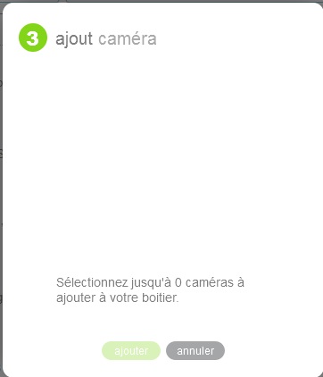

    Bonjour Gladys,
    J'ai le message ci-joint '0 caméra à ajouter'. Ma caméra est pourtant reliée en filaire au même routeur que ma box Tahoma et mon alarme protexial. La caméra était bien visible sur mon alarme protexial, mais je l'ai enlevée car la connexion sautait sans cesse (cf autres posts).
