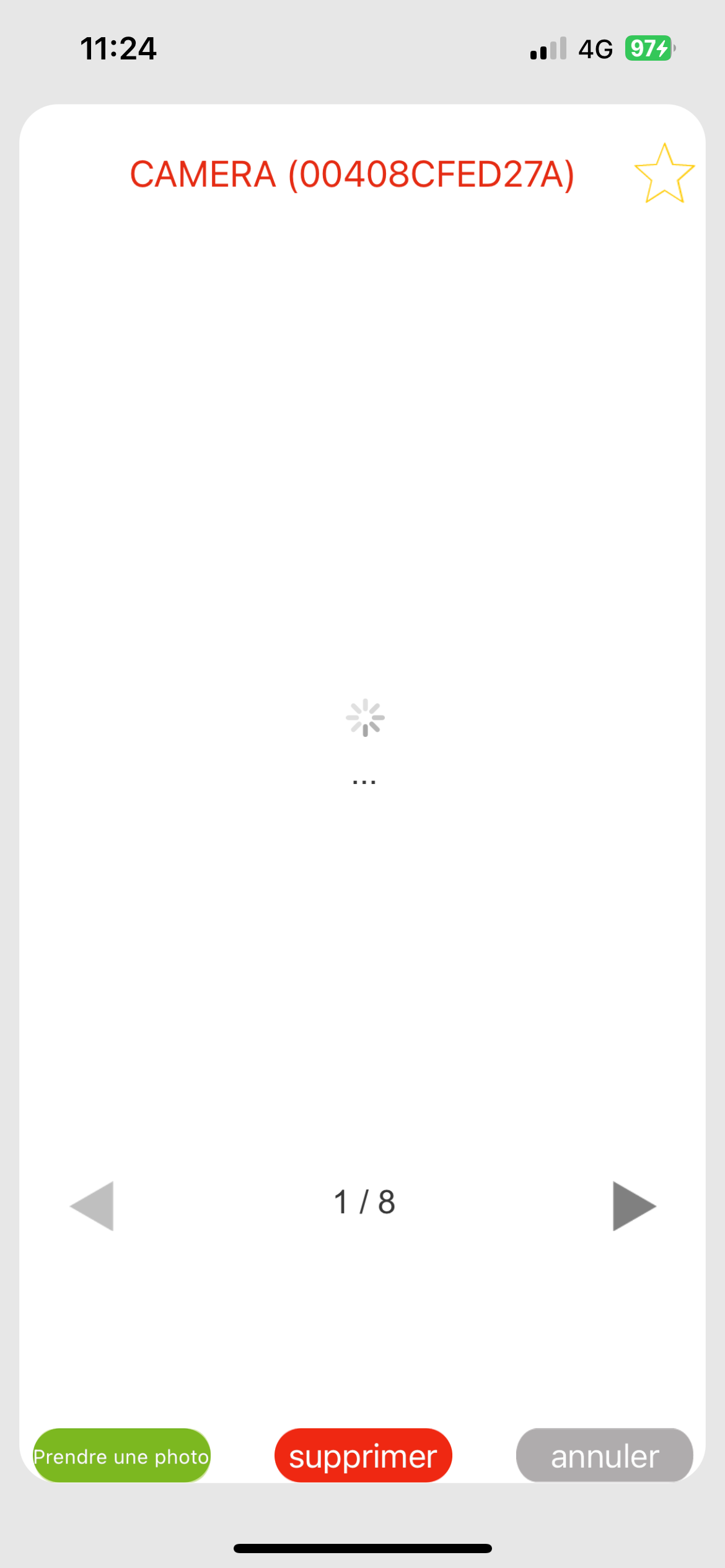

Ma camera Axis M1011-W affiche une erreur de connexion (nous sommes en filaire, pas en wifi) - cf photo. Je l'ai supprimée et ré-installée (donc la connexion filaire fonctionne puisqu'elle a été détectée !) mais le message persiste. Sauriez-vous pourquoi et que faire svp ?
Merci et belle journée

    Je viens enfin de pouvoir prendre le temps d'essayer de résoudre ce problème. J'ai refait deux fois l'opération (remise à zéro de la caméra) mais rien n'y fait. J'ai toujours le même problème : la caméra est identifiée mais lorsque je la coche et que je clique sur continuer pour l'ajouter sans paramétrer la connexion sans fil (chez nous, nous sommes au filaire par choix), cela n'avance plus et un message finit par m'indiquer que l'opération a expiré. Que faire svp ?

    Je ne plus la supprimer puisqu'elle est déjà supprimée et que je ne plus l'ajouter vu que le bug m'en empêche. Et j'ai déjà fait deux fois la remise à zéro en espérant que je pourrais la ré-ajouter mais impossible à cause du bug. Que faire donc svp ?

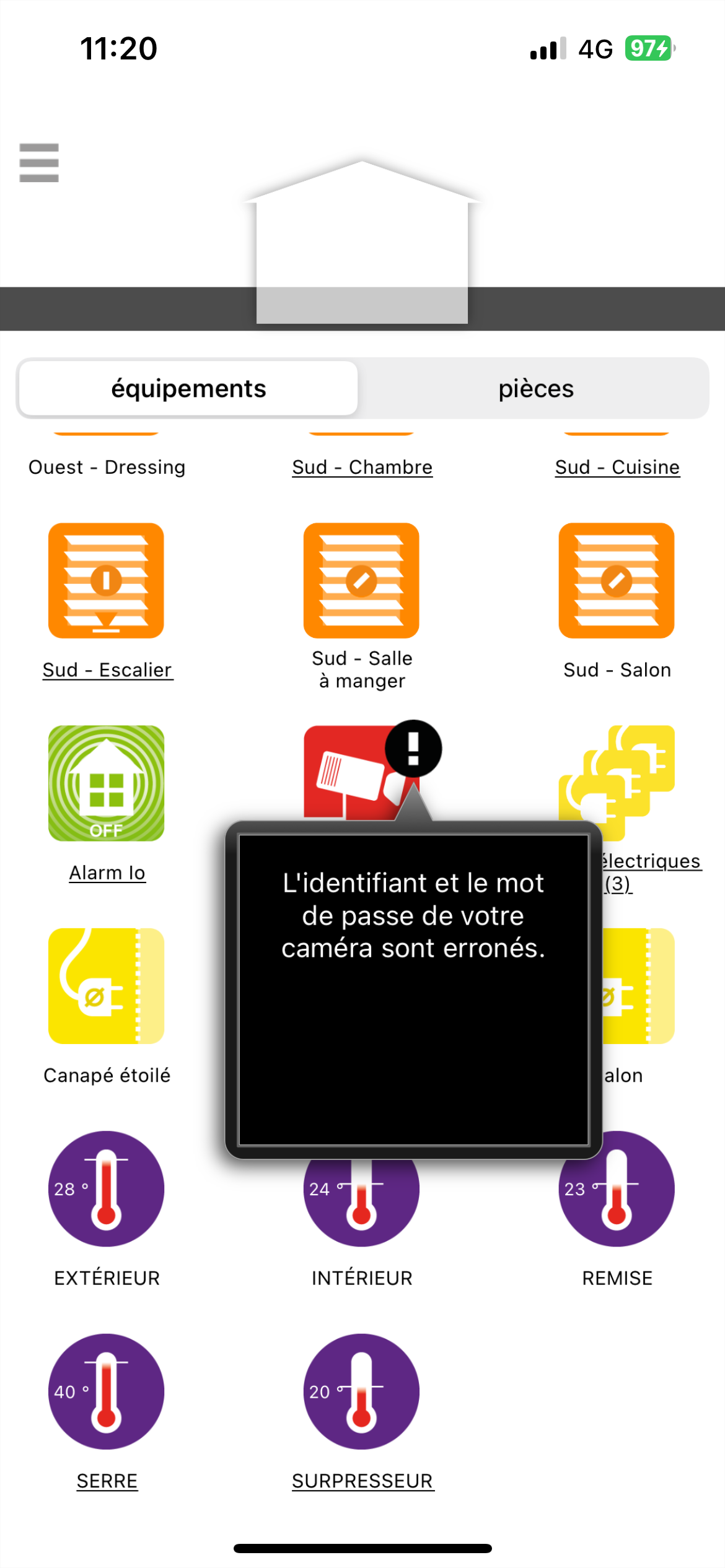

    Je vois bien la caméra mais 1/ l’identifiant et le mot de passe sont erronés et 2/ et du coup lorsque je l’ouvre, rien ne de charge (cf photos).

    Bonjour Guillaume,
    Après avoir vu avec le service support, nous ne voyons pas de problème côté Tahoma il semble donc que votre caméra soit défectueuse.
