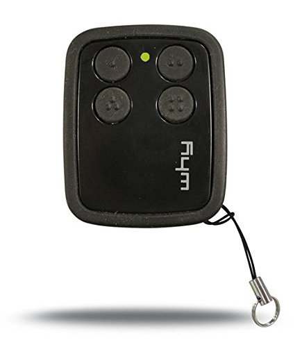

    Une photo de cette "Why Evo" ?
    Loïc
    Loïc
    Loïc
    52 / 100
    Voila une photo.
    Elle marche de la façon suivante :
    • on copie la fréquence sur une des touches.
    • Et pour les télécommandes à Rolling codes, il faut enregistrer ensuite la télécommande.
    La programmation de la touche 4 à marcher. Elle entraine la fermeture de tout les volets.
    Mais pour une raison que j'ignore. La touche 3 ne veut pas faire monter le volet que j'ai programmé.

    Bonjour Loïc,
    Pouvez-vous me faire un état des lieux de votre installation, le nombre de volet que vous possédez, le modèle de toutes les télécommandes qui les pilotent et le modèle exacte de la télécommande que vous souhaitez rajouter.
    Pour information, la télécommande que vous avez mis en photo n'a jamais été qualifiée par SOMFY et je ne pourrai en aucun cas vous garantir son fonctionnement ou même vous guider dans la programmation de cette dernière. Je vous laisser vous rapprocher du fabriquant du point de commande pour ça.

    Alors état des lieux : 12 volets avec chacun un RTS centralis radio. 1 telis 4 qui commande tous les volets. 1 télis 1 qui commande également tous les volets (en même temps).
    Et donc ma télécommande whyevo programmable.
    Elle fonctionne puisque j'ai copié la fermeture de la telis 4 (tous les volets et cela marche). Mais quand je copie l'ouverture d'un seul volet, impossible à faire fonctionner. Je ne comprends pas pourquoi.
    Bonjour Loïc,
    Malheureusement comme je vous l'ai dit cette télécommande n'a jamais été qualifiée pour piloter nos moteurs, je vous laisse donc vous rapprocher du fabriquant de cette télécommande.
