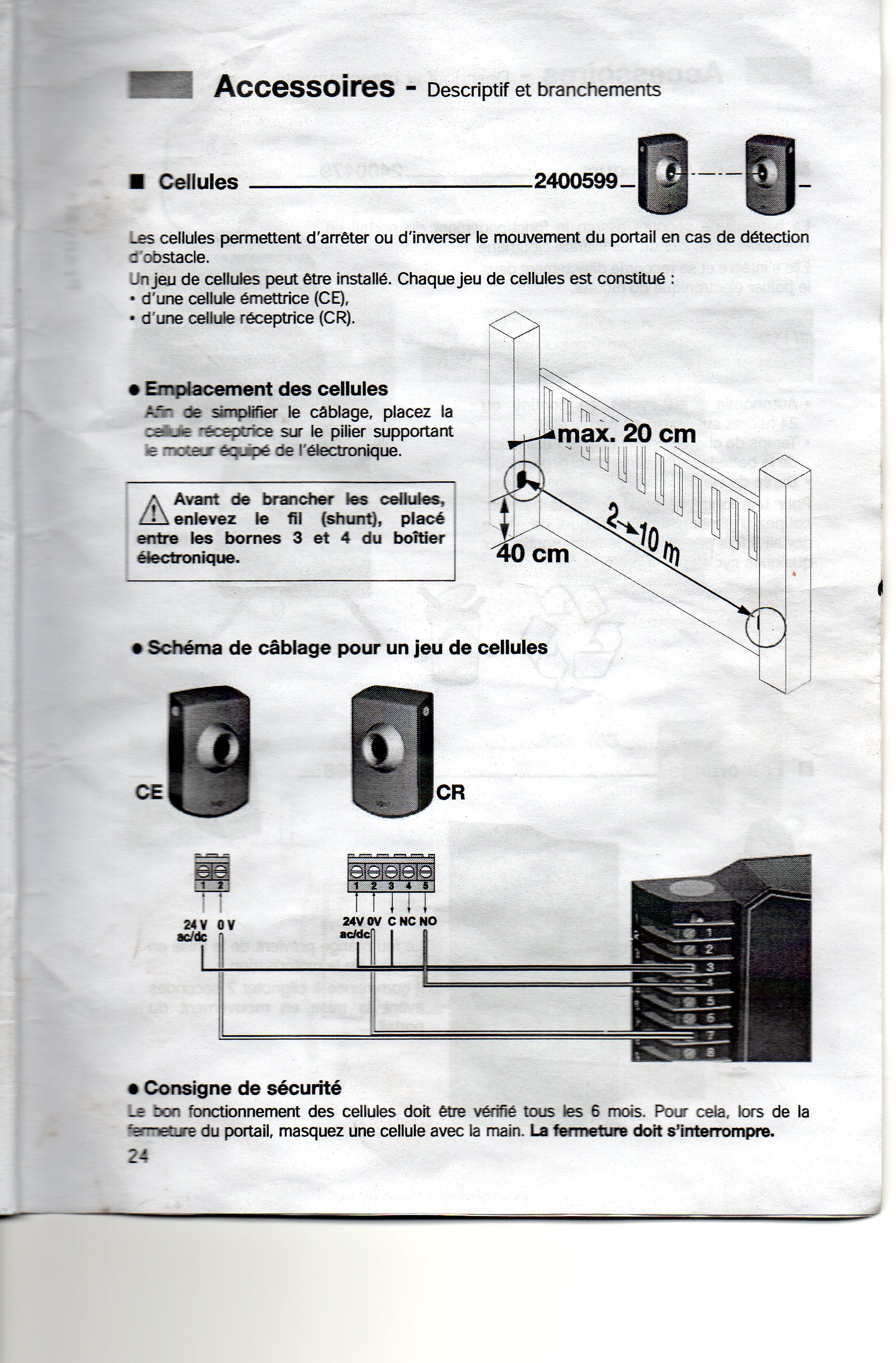

    Pouvez-vous montrer ou indiquer la source de votre plan ?
    Je pense à une erreur de câblage ou incomplet...

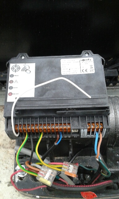

    voici les photos de mon branchement et le plan avec lequel j'ai travaillé.
    merci d'avance pour votre aide.
    Bonjour Gilles,
    Sur les photographies on ne retrouve pas le câble bleu de la cellule émétrice, pouvez-vous me dire où vous l'avez raccordé ?
    De la même manière, lorsque vous remettez le capot sur la cellule émetrice, est-ce qu'un voyant rouge s'allume sur la carte de la cellule réceptrice lorsque les cellules sont alignées ?

    c'est vrai que les couleurs ne correspondes pas,car les fils étaient trop courts.mais le fil bleu correspond au fil vert/jaune qui va dans la borne 7.
    Le voyant de la cellule réceptrice ne s'allume pas pourtant j'ai même essayé de les rapproché afin d’être sur de l'alignement.

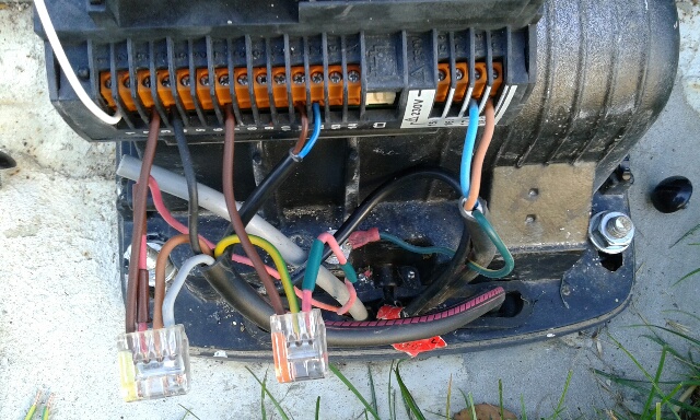

    Il y a un problème de câblage ou de cellules.
    Visiblement le voyant /!\ est éteint avec le strap, donc le boîtier comprend bien l'information.
    Pouvez-vous faire des photos du boîtier avec les raccords déployés que l'on puisse suivre les fils.
    Pouvez-vous mesurer la tension aux bornes 3 et 7 du boîtier ainsi qu'aux deux bornes de la cellule TX et aux deux bornes de gauche 1/2 de la cellules RX ?
    Il n'est en aucun cas recommandé d'utiliser le fil vert/jaune pour un autre raccordement que la mise à la terre !

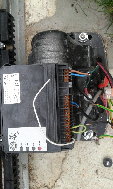

    voici une photo du boitier avec les fils et borniers plus visible.
    j'ai vérifié les tensions,
    entre les borne 3 et 7 = 28V.
    Borne de la cellule TX = 2.85v
    Borne de la cellule RX = 1 et 2 =28V
    j'en n'ai profité pour remplacer les fil V/J par des fils marron.
    en tout cas merci de vous intéressé à mon cas.
    Bonjour Gilles,
    Le soucis va venir du câblages ou des câbles de la Cellules TX, si vous ne trouvez que 2.85V sur cette dernière.
    De plus, je m'interroge sur le branchement de ce câble rose qui arrive sur le domino du bornier 7 d'où vient-il car on ne le retrouve pas sur les cellules.

    le fil rose va du bornier 7 a la cellule TX borne 2.
    samedi les cellules ont fonctionné car le témoin de la cellule RX c'est allumé sans que je modifie l'installation peut être en prenant la tension qui à ce moment la avait 24V sur chaque cellule.cela à duré 1H00 mais des que j'ai changé de télécommande plus rien je me suis retrouvé avec 2.85V et 24V sur les cellules.

    Il y a un problème de câblage, entre les fils, les raccords, le serrage des bornes...
    Vous ne pouvez pas avoir une différence de tension entre une extrémité de deux fils, 28 V et l'autre extrémité, 2.85V !
