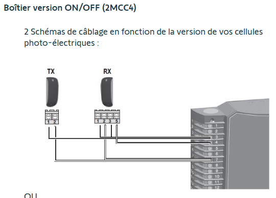

    Bonjour à tous,
    Je reviens sur mon sujet.
    J'ai fais tester ma carte électronique par un professionnel, il me dit qu'elle est OK.
    Je viens de remplacer mes cellules par des neuves et j'ai toujours le pb.
    Je pense avoir mal testé la première fois car j'ai bien 24V aux bornes des cellules.
    Les nouvelles bornes fonctionnent bien puisque la diode réceptrice s'allume en cas d'alignement OK.
    j'ai réalisé ce branchement (donc un pont entre les ports 1 et 3 de la cellule réceptrice)
    Auriez vous une idée svp ?
    Question qui me vient : après avoir changé les cellules, je n'ai jamais tenté de refaire une programmation du moteur vu que le voyant DANGER était toujours allumé (et que le shunt entre les ports 3 et 4 éteint instantanément le voyant): Ne faudrait il pas retenter une reprogrammation pour que le voyant danger s'éteigne par hasard ?
    D'avance merci !
