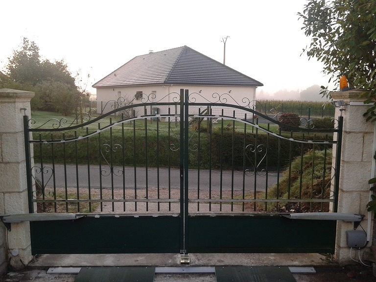

    Il faut déterminer si le problème que vous rencontrez est dû à la mécanique, l'installation ou l'électronique.
    Pouvez-vous montrer des photos de face, de dessus ... de votre installation ?
    mathieu C.
    mathieu C.
    mathieu C.
    128 / 750
    voici quelques photos de l'installation.

    Très objectivement, votre installation est propre et cohérente;
    Le portail ne présente aucun affaiblissement ni frottement.

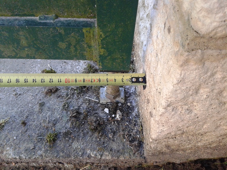

    Pourriez-vous nous faire deux photos en déposant un vérin et à l'aide d'un mètre ruban:
    1) cote A.
    2) cote B.
    J'ai idée, (au conditionnel) que l'équerre est posée dans le mauvais sens.
    En effet, le vérin est trop parallèle au vantail.
    En tout état de cause, cette motorisation à vérins convient parfaitement pour votre portail, si elle est défectueuse, Somfy la retournera en atelier pour remise en état ou échange.
    Mais, Somfy ne vous laissera pas dans l'embarras !
    Effectivement l'installation semble rentrer dans les paramètres .
    A = environ 10 cm
    B = 270/290 mm
    Équerre dans la position préconisée E.
    Je penche donc pour un défaut mécanique, mauvais réglage et positionnement des pattes sur les vantaux.

    Je ne sais pas comment Richy trouve une Cote A de 100mm ????
    Supposons que celle-ci soit juste...!
    D'après un calcul par une échelle approximative prise sur les cotes de 208mm du boitier, moi, je trouve une cote B complètement en dehors des clous, à savoir entre 180 et 200mm.
    De plus, j'aimerai qu'un niveau à bulle soit posé sur l'équerre, car j'ai l'impression que l'aplomd est faux aussi.
    Pour moi, ca crève les yeux que le vérin est trop parallèle au vantail.

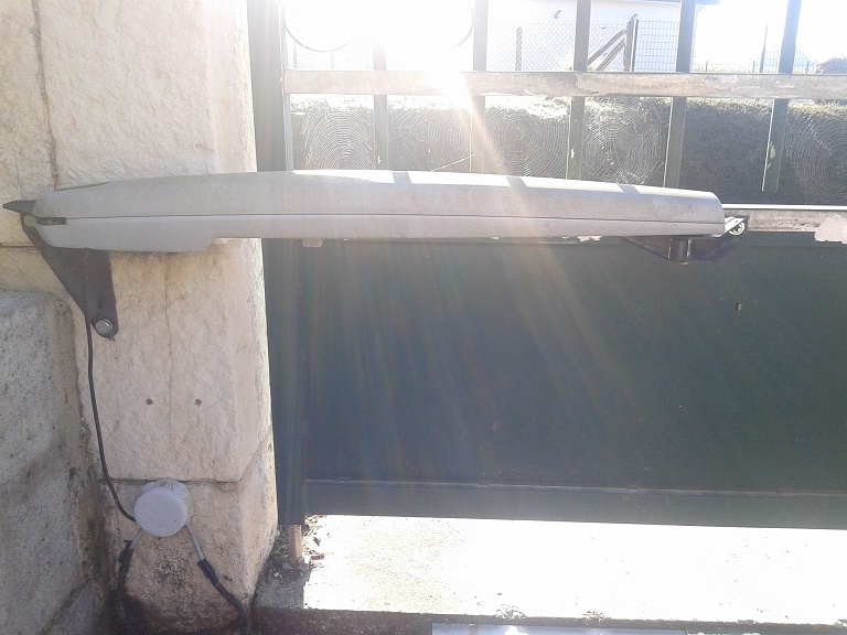

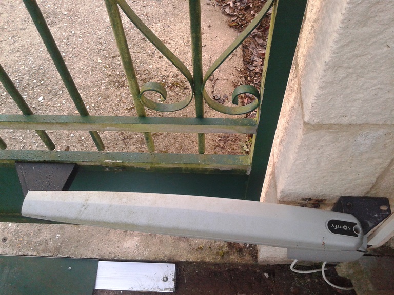

    voici d'autre photos:
    la côte pilier de 240 ajoutée à un bord pilier/axe portail de 40 nous donne B:280 la côte est effectivement de A:100 soit dans la fourchette 90/110 soit une patte montée en sens E comme sur le disque d'aide au montage.

    Mathieu, ce n'est pas une histoire de perdre ou gagner...c'est de comprendre et de trouver d'où peut provenir vos déboires.
    Au regard des cotes, tout est ok.
    maintenant on est fixé aussi bien sur votre portail cohérent que sur la pose des vérins;
    Somfy ne vous posera pas ces questions sachant qu'elles ont déjà été débattues.
    Ce qui m'interpelle, est cet alignement parallèle au vantail.
    Il faut bien considérer que le vérin lorsqu'il doit appliquer une force de pression en fermeture, il lui faut bien un angle.
    Essayez avec votre bras de tenir fermement fermé un vantail en tenant votre bras tel qu'est le vérin.
    Dites à un pote d'exercer une contre poussée.
    Puis, placer votre bras pour verrouiller le vantail avec un angle de ~10/15°.
    demander à votre pote, dans quelle position de votre bras, il a le plus de mal à contre pousser.
    C'est très délicat de vous conseillez de procéder à un essai contraire aux normes de pose Somfy.
    A l'examen de vos cotes A = 90/110, B = 280 et équerre E, tout est normal.

    reste à attendre la réponse....
    Si vous pensez que c'est vraiment utile....????
    2 ans ? moi je lis 4 mois !
    Juste bon à faire regrettez Thomas d'avoir fouillé dans votre historique et de vous dire la vérité.
    Il aurait très bien pu vous dire que le feu orange était défectueux, de le renvoyer, et, d'en recevoir un neuf avec l'ampoule adéquate.
    Peut être n'avez vous jamais fait d'erreur...dans ce cas, jeter la 1ère pierre.....
    N'ayez jamais d'autre problème, Thomas, et, les autres sauront se souvenir qu'un bienfait est parfois perdu !
    Cependant un point obscur subsiste; vous dites tout au début, que votre moteur déconne dès son installation. Donc, avec l'ampoule d'origine?
    Pas besoin d'une seconde ampoule de 25w pour que ça se mette à déconner apparemment.
    Bref, dès échange de l'ampoule, merci de nous tenir au courant.
