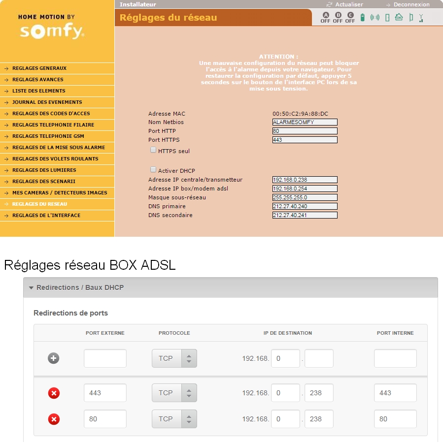

    En réponse à Jean-Luc : jusqu'à présent je l'avais toujours utilisée avec le wifi de la box. Aujourd'hui j'ai eut besoin d'intervenir depuis l'extérieur et je me suis retrouvé le bec d'ans l'eau! Heureusement j'ai pu utiliser le SMS avec le transmetteur pour passer mon ordre à la centrale. L'application est tout de même plus pratique, c'est pourquoi je voudrai qu'elle fonctionne...
    faîtes des copies d'écran des "réglages de l'interface" et réglage réseau" sans rien cacher, il n'y a aucun risque !
    • "faîtes des copies d'écran des "réglages de l'interface" et réglage réseau" sans rien cacher, il n'y a aucun risque "=> les voici!
    • -"Avez-vous créé votre compte Somfy ?" il me semble que oui lors de l'installation de mon alarme en 2013. Comment puis-je vérifier?
      -"Avez-vous ouvert les ports 80 et 443 sur votre box ou modem ADSL ?" Oui, cf copie d'écran jointe
    mettez dns primaire : 8.8.8.8
    secondaire: 8.8.4.4
    il manque une copie d'écran du "réglage de l 'interface" par le compte installateur.
    Su cette page, mettre le port DNS à 80

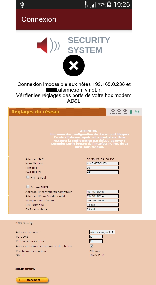

    Voici les changements effectués, malheureusement ce n'est pas mieux en passant par les données mobiles. Ça marche, comme toujours, uniquement en mode WIFI...
    J'ai peut-être fait une erreur quelque part alors ci-jointes les copies d'écran.

    Merci Jean-Luc pour cette ultime réponse :"Essayez avec votrenomdedomaine.alarmesomfy.net sans le .fr qui suit." qui me permet enfin de faire fonctionner l'appli!
