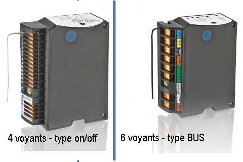

    Quel est le modèle de boîtier (en photos) ?
    Du même avis que Sylvain, de fortes chances que le nouveau boîtier soit naze.
    Essayez quand même si boîtier a 4 voyants:
    Appuyez une dizaine de secondes sur le bouton Reset.
    Si après avoir lâcher l'appui, tous les voyants clignotent, boîtier en dérangement.
    J FRANCOIS F.
    J FRANCOIS F.
    J FRANCOIS F.
    C est un boîtier avec 6 voyants
