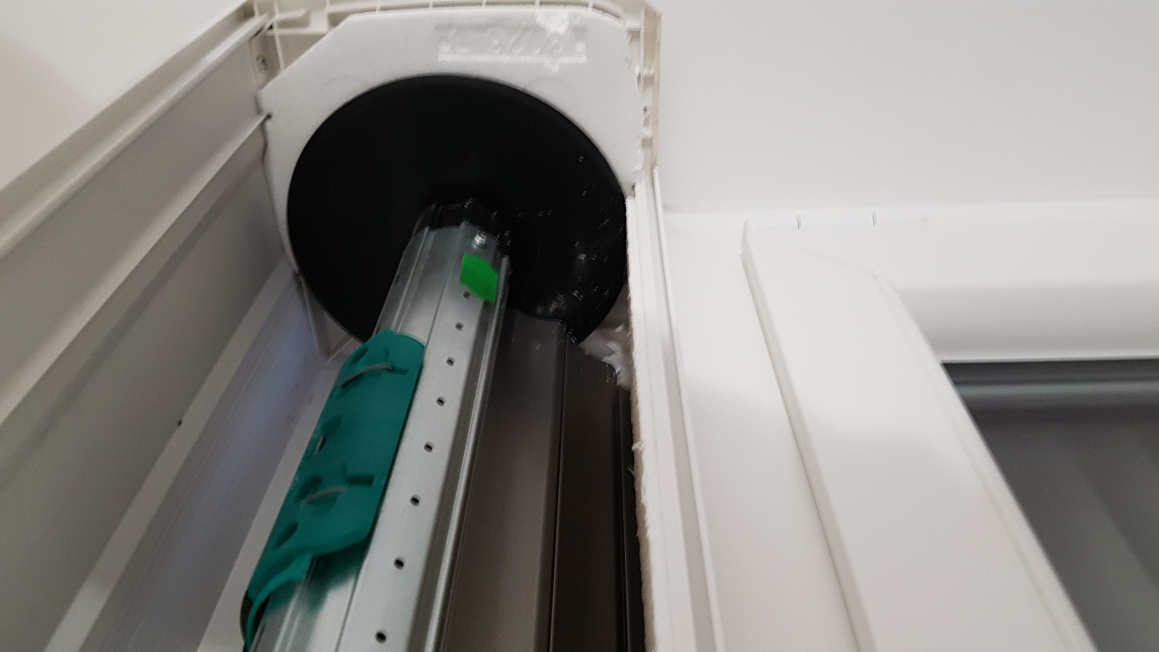

Je souhaite motoriser des volets roulants dans un appartement neuf en technologie IO. Est il possible d'utiliser l'axe les flasques et agrafe existante, hormis le moteur, sa commande et les bagues correspondants au profil existant que faut il prévoir d'autre. je ne trouve pas de post ni vidéo sur le sujet.
Merci de vos conseils

    pas de soucis pour garder l'axe et les agrafes, par contre vous allez devoir acheter avec votre moteur les adaptations en fonction de votre profile de tube ainsi que les axes supports de moteurs.
