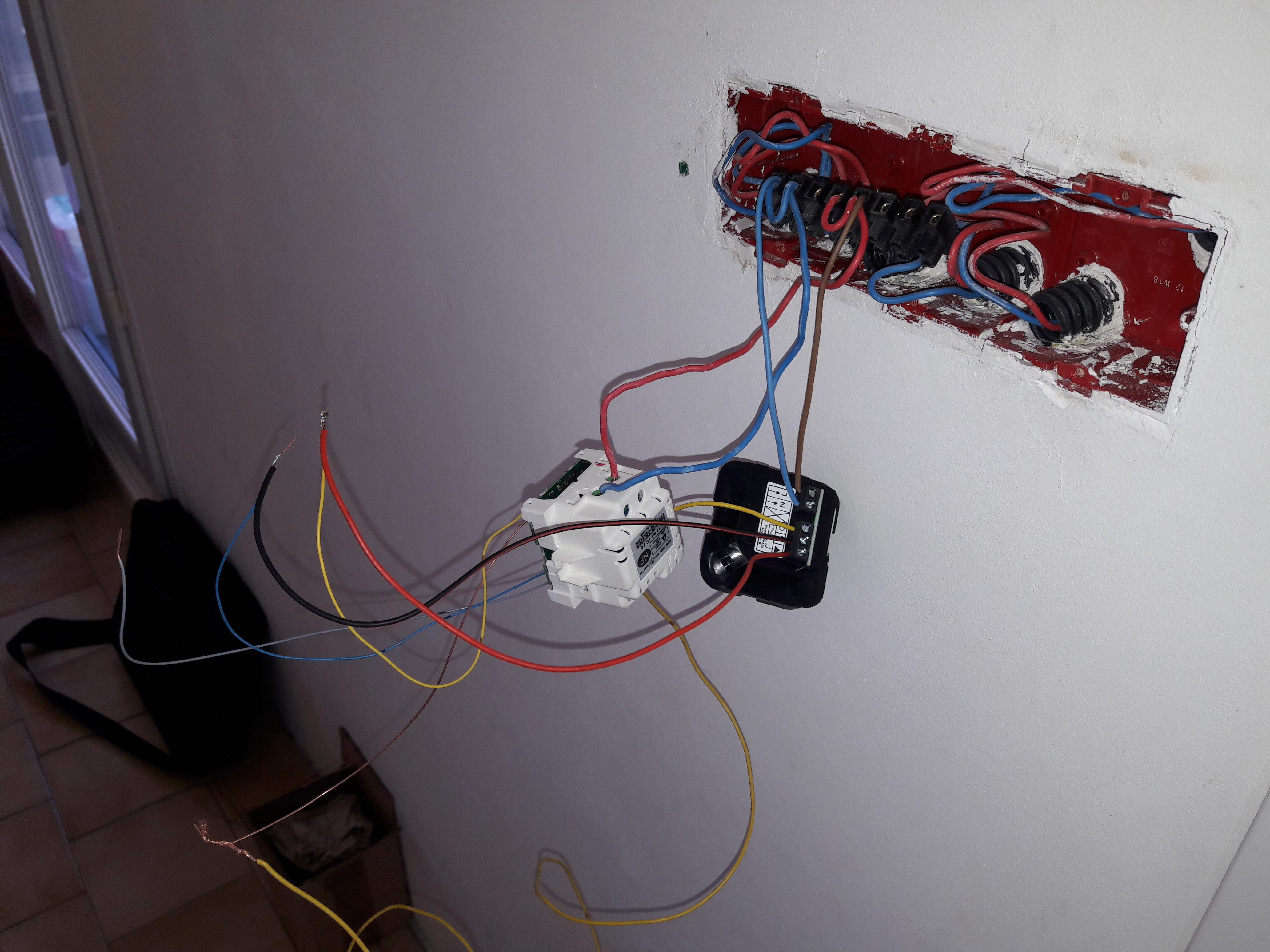

    En fait, j'ai des volets Bubendorff avec une commande Radio sur chacun et une commande centralisée en CPL.
    J'ai aussi une alarme somfy Protexial.
    Je souhaiterai piloter les volets avec l'alarme.
    Comme ce n'est pas compatible, je souhaterai court circuiter les bouton du bouton central (CFGC 1.0) en soudant la sortie d'un récepteur somfy que j'aurai associé en RTS à l'alarme.
    A priori, sur un forum de domotique, on me dit qu'il faut un récepteur qui envoi un contact sec pour pouvoir faire ce montage. J'avais pensé au micro récepteur 2401162 mais visiblement ça ne va pas.
    Je cherche donc un module Somfy qui va me permettre de simuler l'appui sur le bouton Bubendorff.
    Merci !!

    Pour info, pour ceux qui chercheraient, le montage a été réalisé avec le récepteur 1810750 et ça marche !

    Bonjour Je confirme qu'il est possible de commander des volets Bubendorff avec la box tahoma. Initialement mes 4 volets bubendorff étaient commandés par une commande centrale filaire (par CPL FC 2.0 = celle avec le carré noir au centre) ou par commandes radio.
    Pour ce faire il faut acheter le récepteur 1810750 et relié ce récepteur à la commande filaire par 3 fils. Voir photos jointes (Rmq : le fils gris ne sert à rien).
    Attention à ne pas trop chauffer lors du soudage.
    La commande filaire est toujours utilisable manuellement après modification.
