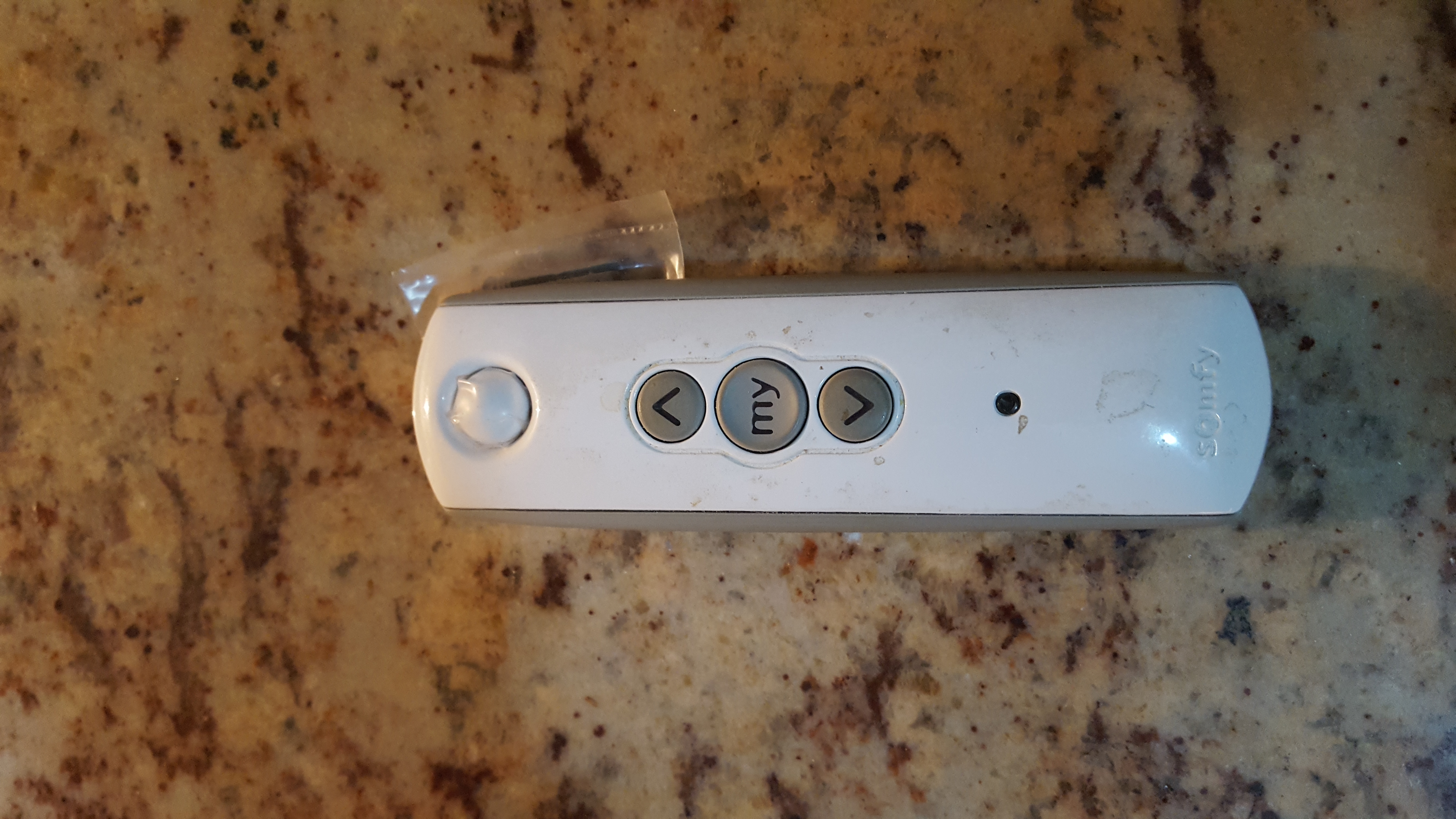

    Merci à Michel S pour vos réponses, pour la télécommande du volet voici la photo.
    C est une Somfy.

    C'est une Télis RTS 1 Compatible Tahoma (si telle est la question?).
    Votre dernière question reste un peu floue...!
    Un équipement sur chaque convecteur permet justement la gestion par zone, et non celle, groupée.
    Mais sur ce point, Robert est le pro, je lui laisse la parole.
