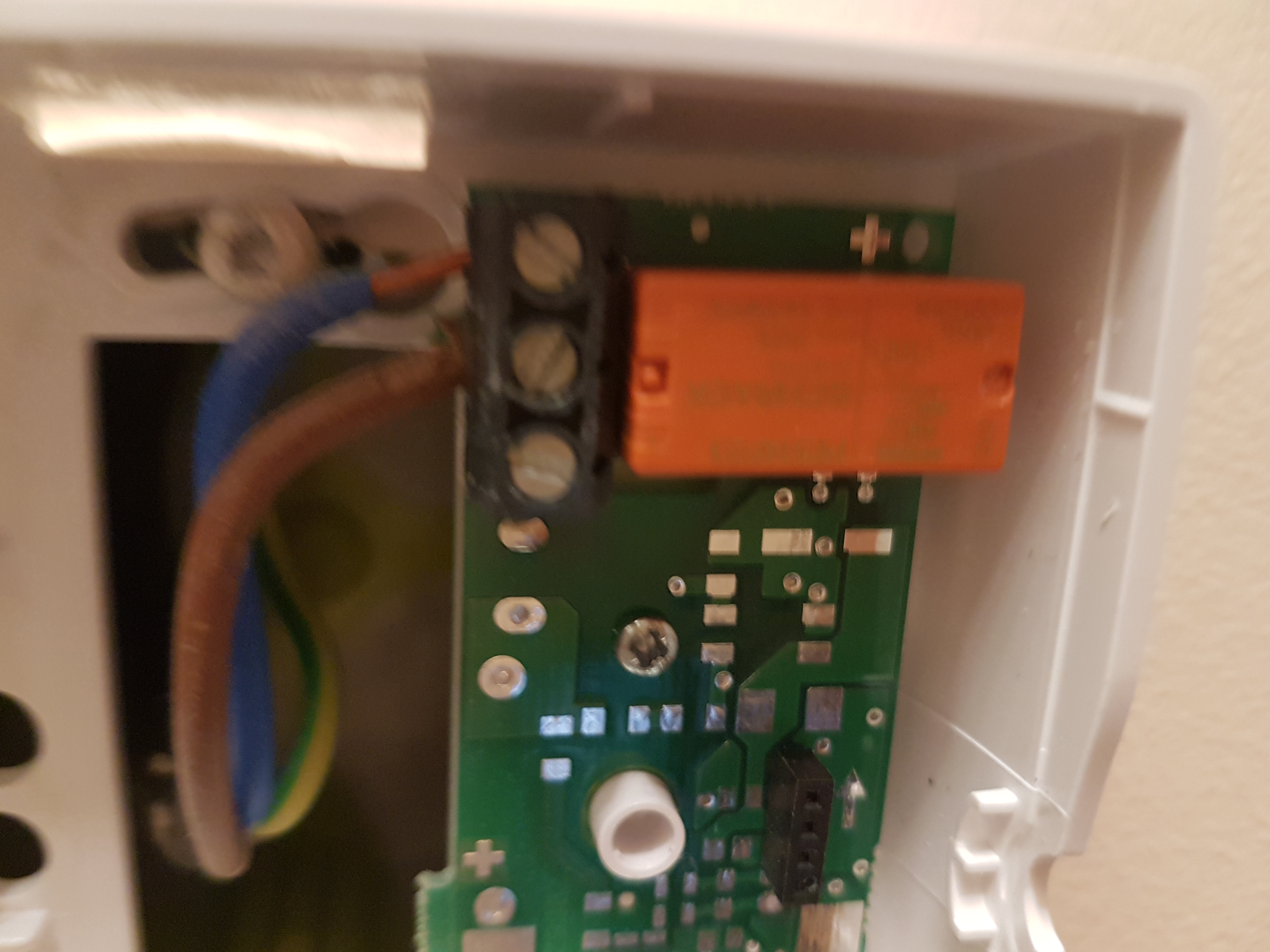

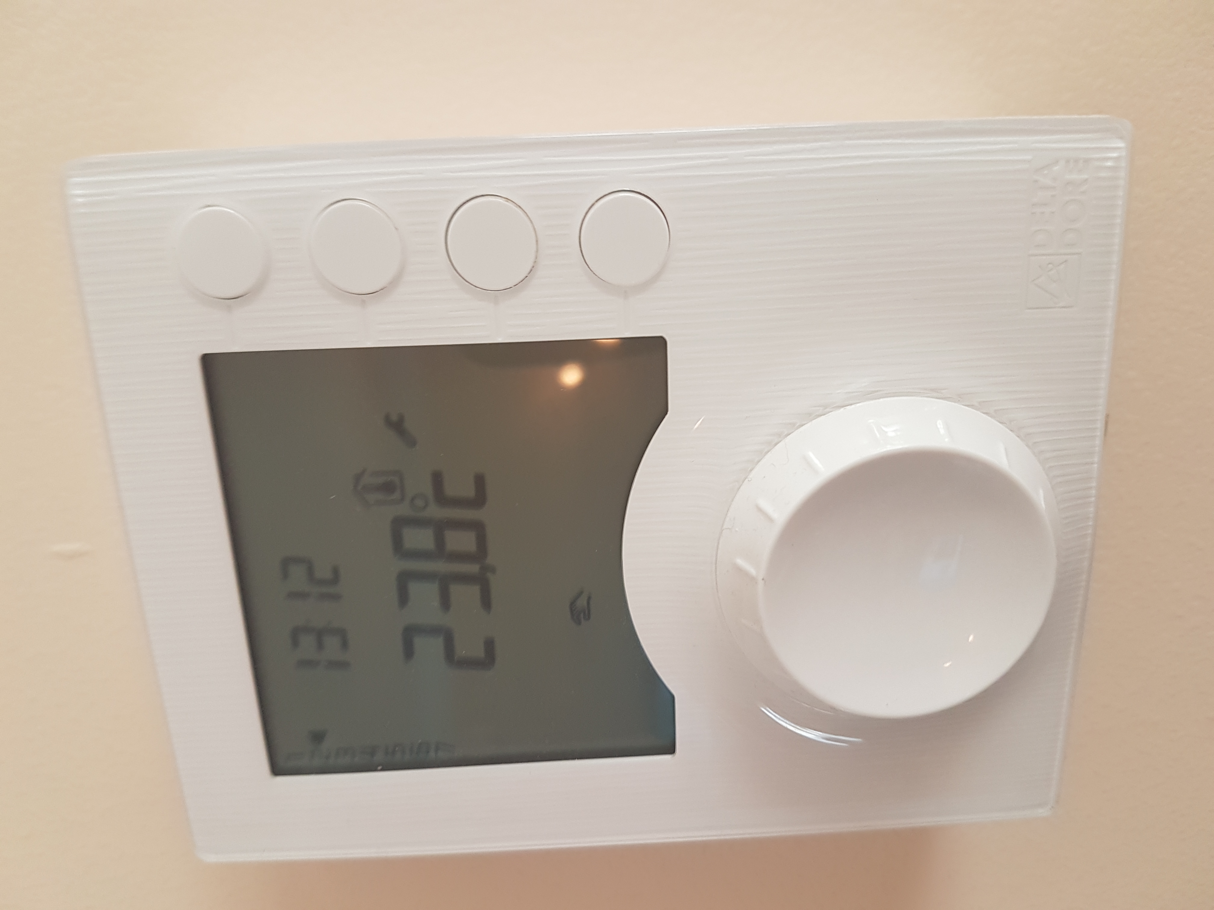

    Je ne dispose pas d'un thermostat Atlantic mais d'un modèle basique installé par mon chauffagiste
    Ci joint photo (modèle DELTA DORE?)
    Je m'étonne de votre question car pensais plus que le thermostat SOMFY avec la PAC était important, plus que le thermostat que je souhaite remplacer...

    J'ai regardé sur le site de DELTA DORE pour mon thermostat actuel
    Thermostat d'ambiance programmable filaire 'TYBOX 127"
    Thermostat programmable filaire pour chaudière ou PAC non réversible - 230 V - 2 niveaux de consigne
    Sur base de ces infos, le Thermostat SOMFY Contact sec ne peut pas marcher?

    Super, merci Robert
    Y'a t'il une polarité à respecter?
    Si l'on regarde le cablage de mon actuel DD, y'a un fil bleu qui arrive sur un + et un fil marron sur l'autre bornier (bloc marron,le relai?)
    Je pensais doncmettre mon fil bleu sur la borne CO de mon SOMFY et le fil marronsur NO
    Avis?

    Donc dans le cas du thermostat SOMFY, on met le BLEU sur CO et le MARRON sur NO?
    Que se passe t'il si on met à l'envers?
    Si vous mettez la phase sur NO et le neutre sur C, ça fera un court-circuit lorsque le thermostat mettra le chauffage en marche, et inversement.
