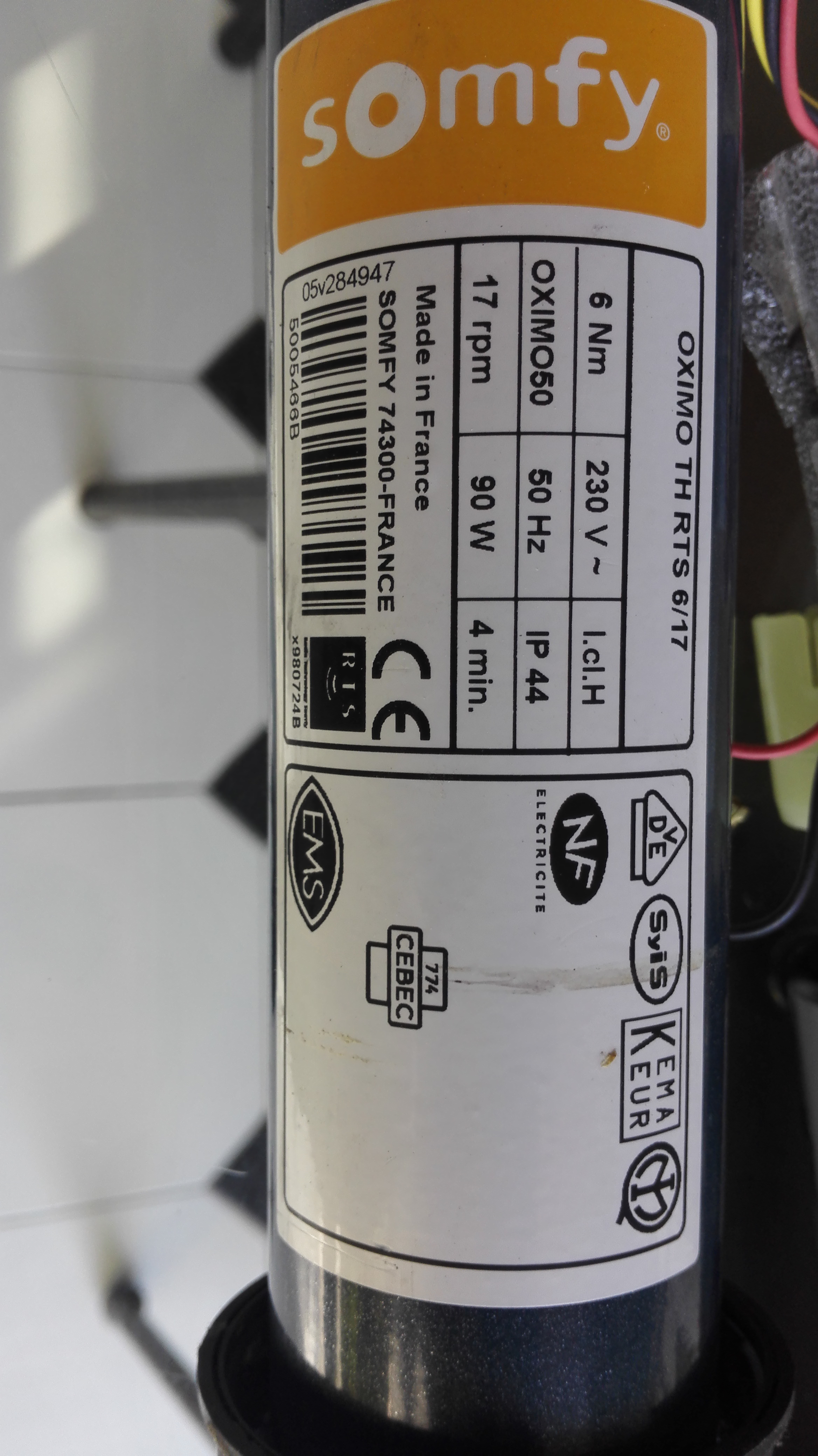

    Voici le moteur concerné (pris en photo quand je l'avais démonté)
    C'est un Oximo 50 donc sans butée mécanique. Les butées sont automatiques dés que le volet force.
