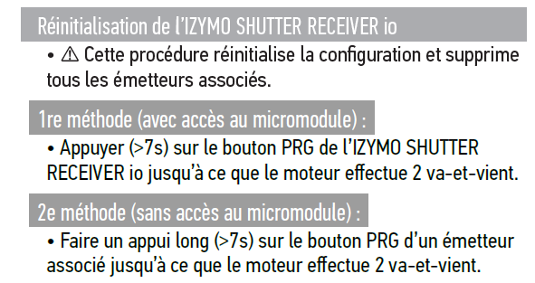

    Bonjour, Je me suis acheté 3 izymo On/Off ref 1822649A
    Les 2 er je l'ai ai resetés depuis impossible de les faire reconnaitre par ma TAHOMA Switch. Hors qu ela 1ière fois ils se sont bien connectés.
    Je vais dans Lumière (également dans Micro-module pour essayer) -> Interrupteur -> Interrupteur mural -> Suivant - > Micro-module IZYMO io -> Suivant -> Recherche puis Aucun produit n'a été détecté. J'ai beau faire un reset de l'YZIMO (10s sur CFG) -> clignote rouge -> puis rebranche l'ajout matériel -> Appuis 3s sur PRG, la led verte s'allume, valide la recherche sur l'appli et trouve rien. Même comportement pour mes 2 IZYMO.
    Le 3ième IZYMO, voyant cela je ne l'ai pas reseté. Il fonctionne très bien.
    Si vous pouviez m'aider pour pouvoir reconnecter les 2 ier IZYMO on/off...
    D'avance merci pour vos retours.
    Cordialement,
    François M
    Vous ne faites pas la bonne manip pour la réinitialisation. Voyez l'image jointe.
