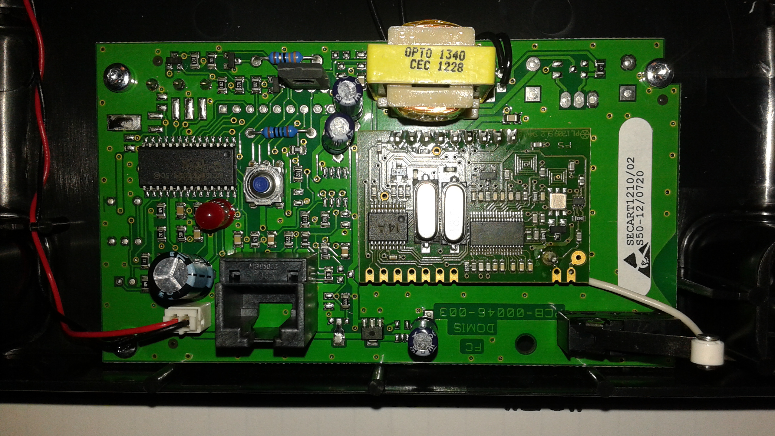

    Le souci est que lorsque j'ouvre les centrales je n'ai pas de commutateur pour mettre sur off.
    Les références de ma centrale sont secart1210/02
    s50-12/0720
    En résumé, c'est cette partie que je n'ai pas compris "mettez le commutateur 1 sur OFF"

    Bonjour Julien,
    Pourriez-vous me faire une photo d'une ou de vos 3 centrales / sirènes.
    Je regrettes ces références ne me donnent pas grand chose.

    Bonjour Julien,
    Vous avez donc les anciennes générations de centrales / sirènes, qui n'ont pas de commutateurs.
    Il n'est donc normalement pas possible de modifier leur fonction.
    Même avec la remise à zéro, faites sur chaque centrale / sirène, l'enregistrement des 2 sur la 3ème ne fonctionnera sûrement pas.
    Veuillez essayer tout de même de les enregistrer sur le centrale / sirène que vous souhaitez laisser en centrale et faire un test de déclenchement.
