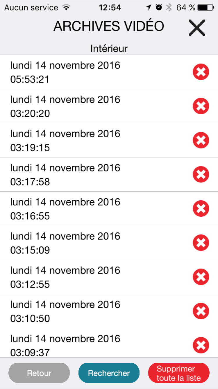

ICM100 détection intempestive de nuit comme de jour ?
Même problème qu'un autre utilisateur avec ma caméra, 150 notifications et enregistrements en une nuit, camera neuve installé il y a 2 jours en wifi
Que puis-je faire?

    Et ça continue !!!
    1 J'ai mis la sensibilité de ma ICM 100 sur élevé cette nuit et elle a bien enregistré ,tellement bien ;-) toute les minutes ou 2/3 mn depuis 00.50 ou presque , lors de mon reveil je passe devant 5H57 oups mince le dernier enregistrement s'arrête à 5h53 vraiment pas de chance je suis passé incognito, même m'agitant à moins d'un mètre elle ne me calcule même pas.
    2 Hier soir je m'installe dans mon salon ( ou se trouve la camera ) je regarde les infos quand j'entends "clic, clic, clic, clic ,clic, clic, clic, clic " la camera passe en infrarouge puis en normal puis en infrarouge et ceci toute la soirée en fonction de la luminosité de l'écran , franchement pas très discret le relais de commutation , malheureusement aucun réglage possible il faut soit allumer un feu , pardon une lumière assez puissante soit rester dans le noir !!
    3 Ce matin en arrivant au bureau je me demande ce que fait ma caméra en mon absence, je vérifie ( j'ai bien peur que cela devient obsessionnel ), a ma grande surprise elle est en mode enregistrement et sous IR , 8h01 il fait bien jour déjà ? 9h09 ah elle est passé en mode jour , enregistre toujours encore bien que dans les Archives rien de neuf depuis 05h53 , j’essaie d’arrêter l’enregistrement en passant la détection sur OFF , rien !! de formater la carte , en cours d’enregistrement, me signale l’application , donc il ne me restera plus qu’à débrancher la camera ce soir. Et d’attendre que le SAV veuille bien prendre contact avec moi.
    Je l'ai orienté sur le mur depuis midi , cela ne change rien. Elle a decidé d'enregistrer.
